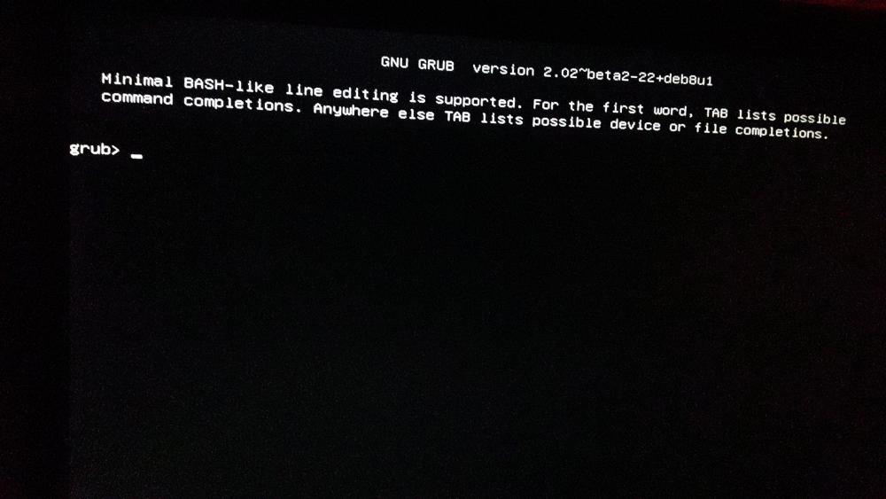

  5. RESOLU j'ai reussi à faire fonctionner la clé. Le parametrage de RUFUS n'était pas bon. Du coup dans l'explorateur windows il y avait 2 clés: 1) Rescatux 0.51 et 2) UEFI NTFS. J'ai changé le parametrage: FAT32 et MBR Bios ou UEFI. Le PC a booté sur la clé et l'affichage est correct. Il serait utile de le préciser dans le tuto. En tout cas merci à tous pour le coup de main. RESOLU
  6. Merci Amiral calisto06. Ci-joint l'ecran source de mes soucis. (Sur mon pc le texte est horizontal )

  9. Je n'ai utilisé que cette methode, pour moi apparemment la plus simple. J'obtiens un ecran noir style "powershell" En titre" GNU GRUB version2 et un texte: "Minimal BASH-Like ligne editing is supported. For the first word, TAB list possible command completion. Et enfin "GRUB> Evidement avec une copie de la page on gagnerait du temps. Pour ce qui me concerne, j'ai reinstallé mon windows mais si je pouvais l'eviter à l'avenir... Merci d'avance.
  10. Bonjour Mon premier post. Salut donc à tous. J'ai eu un probleme de mot de passe. j'ai crée une clé USB pour acceder à Windows Avec Rufus et Rescatux. Lorsque je boot sur cette clé je me retrouve avec "GRUB" dont je ne parle pas la langue. Sur le Crabe Info l'ecran de demarrage ne correpond pas à ce que j'ai. J'ai du rater un épisode, mais lequel? Quelqu'un pourrait il m'aider ? J'ai windows 10 Home. Help!
