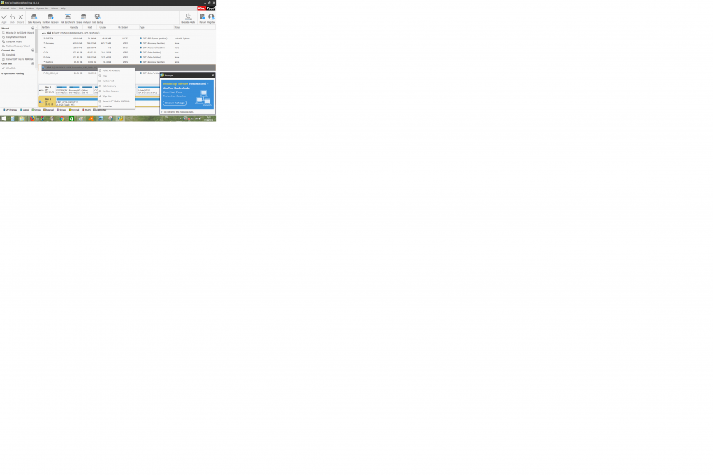

  4. @MateLeot Dans quel rubrique allez vous dans le menu Mini tool car je suis allée dans "Disc & partition management" et je n'ai pas la possibilité de faire "create". Je joins une capture écran du menu. Merci

  7. @calisto06 j'ai installé le logiciel, partition wizard, j'ai supprimé la partition mais je ne sais pas comment formater avec l'outil. Je n'ai plus la main avec le logiciel mtn que c'est supprimé et il est tjs lu comme une clé USB par mon PC Je pense avoir réussi, je ne pouvais pas enregistrer mais j'ai fait appliquer et j'ai enfin retrouvé mon DD ! :) merci beaucoup !
