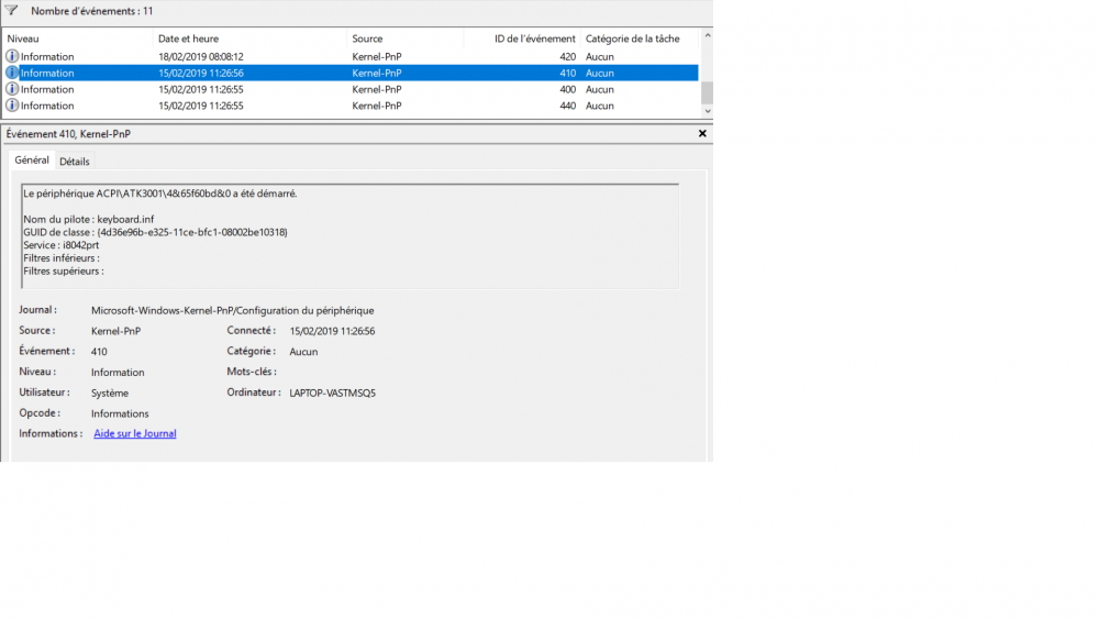

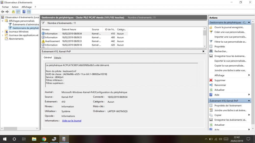

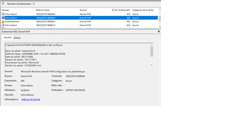

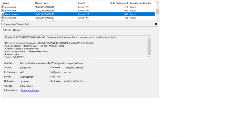

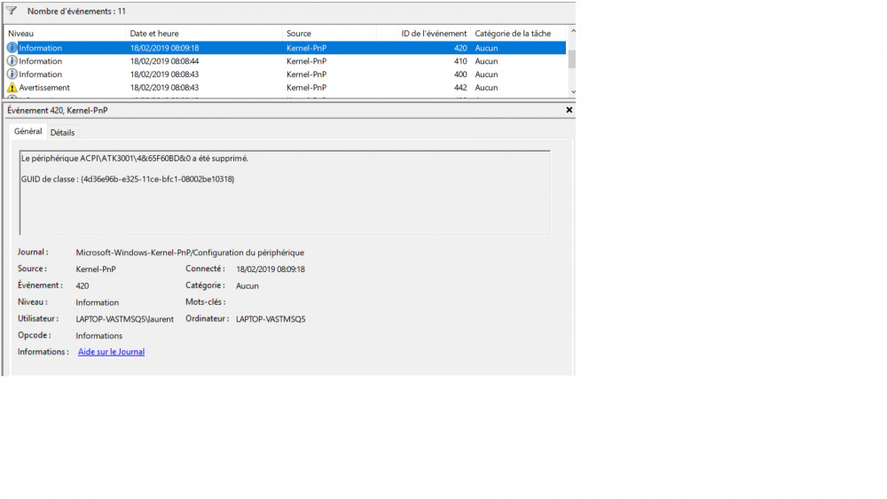

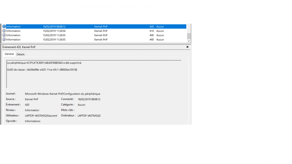

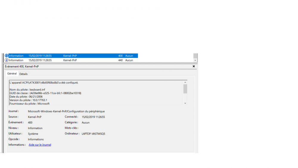

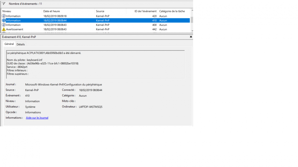

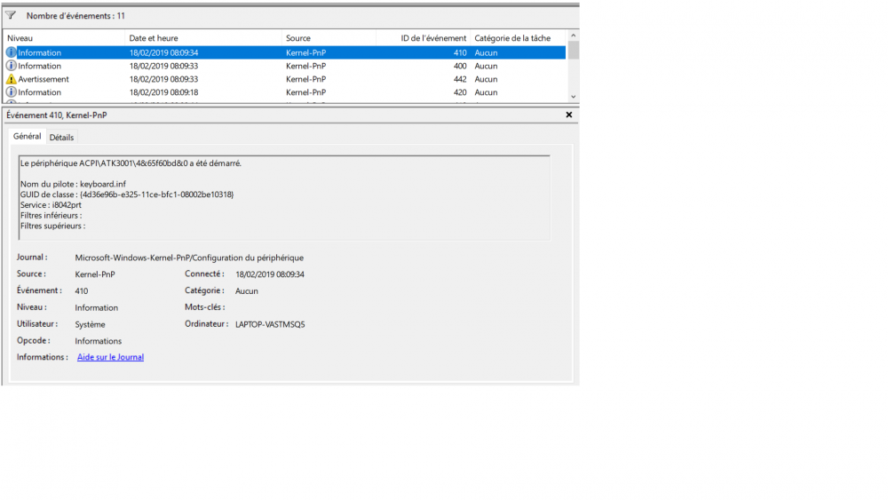

  7. @carmen Voici un sreen shot des événements. il y a des choses mais cela correspond certainement à des manip que j'ai du tenter. Par exemple le clavier à du bugger au moins 10 fois aujourd'hui et aucun message n’apparaît.

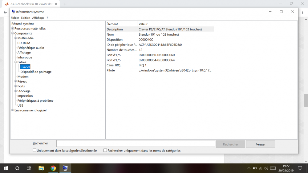

  8. @Yves B. J'ai tenté de suivre ce que tu as proposé. Avant de faire une modification j'ai attendu que le clavier s'arrête pour lancer la ligne de commande dans exécuter et voir si cela relancé le clavier. à ce moment je reçois un message d'erreur que voici. je ne sais quoi en penser. désolé pour la capture faite au telephone mais le clavier ne marchant plus je pouvais plus screen-shot. j'ai retenté et le message d'erreur n'apparait plus. mais ca ne regle pas le pb @carmen Je ne suis pas sur de la procédure à suivre. je suis allé dans le gestionnaire de périphériques. Puis clavier et la on peut faire pas mal de choses mais je ne sais pas ou regarder et screenshoter. des que je sais je fais un screen shot. Merci.
  9. @carmen Salut, merci pour ton message. voici ce que tu m'as demandé. @Yves B. Merci pour l'idée. Je vais essayer et je reviens vers vous. @mehdibleu Je vais garder cette option pour le fin.Merci ! Merci d'avance
