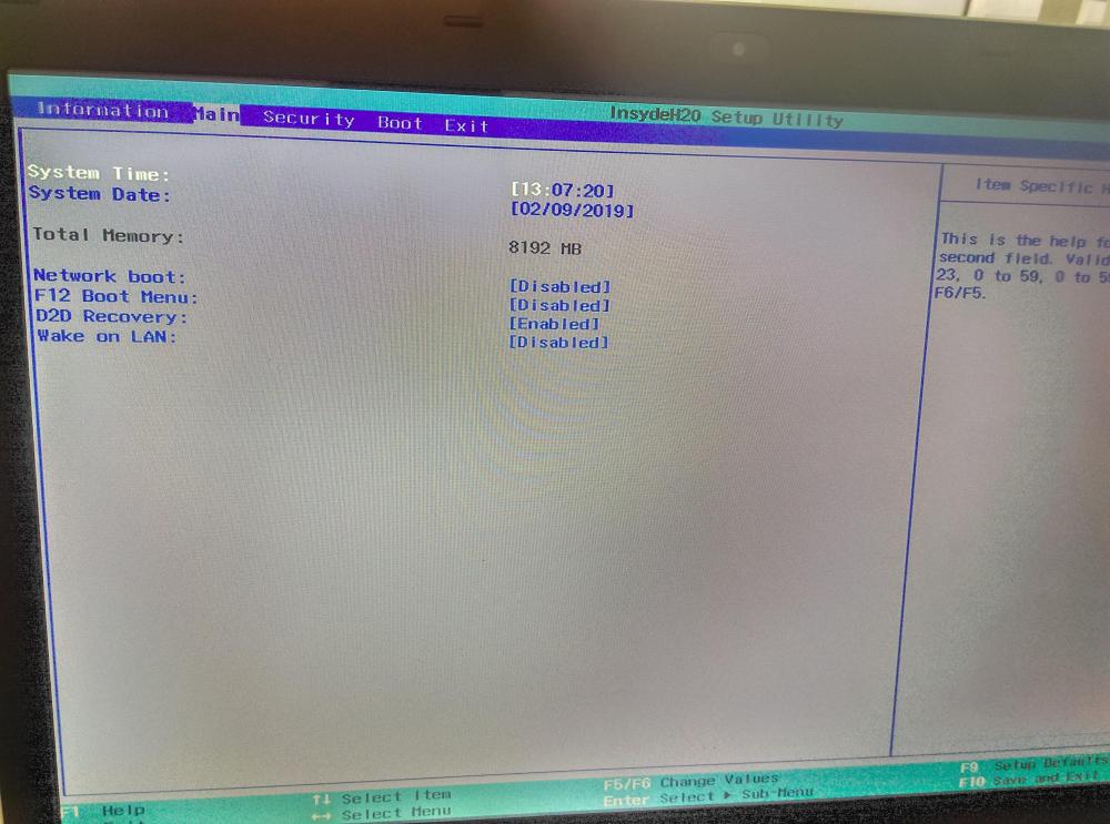

  1. Bonjour, J'ai pu tout essayé il a fallut que je passe en legacy pour que le beau carré bleu de windows apparaisse... cela bien sur avant que le disque dur ne me fasse une superbe surchauffe électrique et que je ne puisse plus faire quoi que ce soit. Il a fallut que je désactive je secure boot également en mettant un mot de passe ça n'est pas le top mais je n'ai pas eu me choix et également que j'active le boot menu via f12 enfin ce fut beaucoup de manipulation qui n'ont pas étaient simple pour aucun résultats malheureusement a cause disque dur qui n'a visiblement pas aimer le choc qu'il a eu... Merci a tous et toutes pour vos conseils qui m'ont été précieux ! J'espère un jour pouvoir vous aider autant que vous m'avez aider. Merci beaucoup 🙂🦀

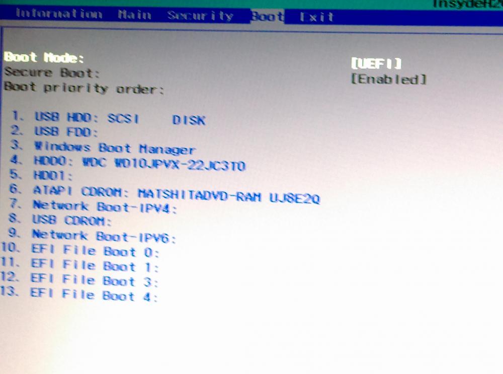

  6. Voilà le screen de l'onglet boot. Me suis-je trompée ? J'ai attendue 20 min mais l'écran noir perciste bel et bien...

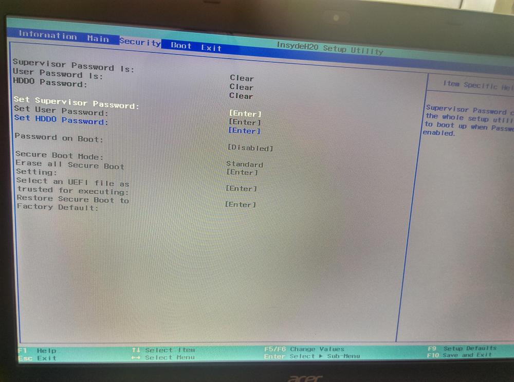

  8. Il m'est impossible de mettre "secure boot'' en Disabled malheureusement il est en noir en quand je descend avec les flèche du clavier impossible de l'avoir en selectioner ou de faire entrer ou quoi que ce soit
  9. Oui pardon je t'avais remis la vieille photo du en voici une du bios actuellement Je maintiens l'ordre que tu m'indique ou je met USB hdd en 1er ?
  10. Je suis dans le BIOS pas de soucis et tu vois sur la phot ci-joint "Secure Boot" est en noir et quand je cherche à y aller il ne m'est pas donner la possibilité de le sélectionner du tout, je passe de Boot Mode : [UEFI] à 1. Windows boot manager Et du coup qu'elle USB je dois faire monter en priorité ? vu que la je me retrouve à en avoir 3 USB FDD USB HDD USB CDROM ? Mes questions me paraissent un peu bête et j'en suis désoler véritablement....

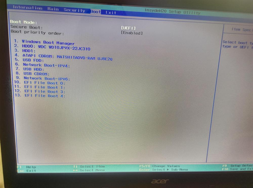

  12. Clé USB Bootable créer ça m'a l'air d'être bon ! Par contre impossible quand je suis dans le BIOS de désactivé " secure boot" les inscriptions en noires ne me sont pas accessible j'ai tout de même tenter de up USB afin qu'elle devienne prioritaire ce qui ne m'a pas franchement l'air d'avoir changé grand chose.... j'ai tout de même save mes changement mais je n'obtiens qu'un " Veuillez patienter " sous le logo acer depuis 15 - 20 min maintenant... D'après toi c'est bon signe ?
