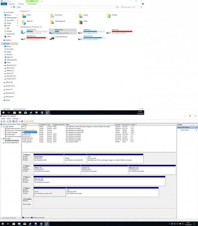

  2. ( Sorry, Miss Click ! Le "Tab" est le "A" sont un peu trop proche ) J'ai donc refait la manip avec PW et cette fois-ci, ça à parfaitement fonctionné. J'ai réinstallé le disque dur et avec un DVD d'installation. J'ai suivit la Méthode 3 de se Guide (en anglais => https://www.easeus.com/partition-manager-software/system-reserved-partition-recovery.html ) et puis après un petit coup de réparation, Windows renée ! Un grand merci à toi, @Delta Si tu m'avais pas demander confirmation pour MBR/GPT, j'aurais pas penser à check avec PartitionWizard. Merci à tout le monde de m'avoir aider ! Ça à était 7 jours de galères et d'un gros manque de sommeille mais sans votre aide... Je sais vraiment pas combien de temps ça m'aurais pris ! Merci !
  3. Alors, j'avais refait le changement avec EaseUS... Mais visiblement, c'était que pour lui que le changement était fait ! Avec EaseUS, il était marqué MBR. Par contre avec le logiciel que j'ai l'habitude d'utilisé, PartitionWizard, c'était absolument pas le cas, il était toujours en GPT. Les deux logiciels ouvert, en même temps, me donner deux informations contradictoire. J'ai donc laisser la Console Commande départager ! PartitionWizard win. EaseUS Bye bye. J'ai donc refait la manip avec PW et cette fois-ci, ç
  4. " No boot device available, Press any key to reboot the system " Le disque 3 identifier (I:) est un Win7, d'ont j'ai... malencontreusement assassiner le bootloader. Un incident de transfère de disque dur entre un pc 2ème (ou 3ème) génération, sur une nouvelle machine 8ème génération. Ma connerie est immense, je me serais plus et mieux renseignés, y aurais surement eu aucun problème avec ce Windows 7. Tout fois, je n'aurais surement pas découvert seul ma "malchance" matériel, c'est @mehdibleu qui a fais tout le taf sur ça. En l'état actuel, ma machine refuse totalement Win7, c'est "viscéral", mais un jour, Windows 7 sera installer même si ce n'est que temporaire. Juste pour tenir au courant @mehdibleu de la réussite ou l'échec de cette entreprise. Actuellement je tente de refaire un System Reserved pour faire fonctionner mon ancien Windows 7 sur l'antique tour.

  6. Yep le DD est visible sous W10, j'avais pas encore fais le test sous Windows ^^" Le disque en question c'est (I:) La Save Brute des dossiers de (I:) c'est Alfheim (E:) est avec Ubuntu ça a bien pris son temps x"D
