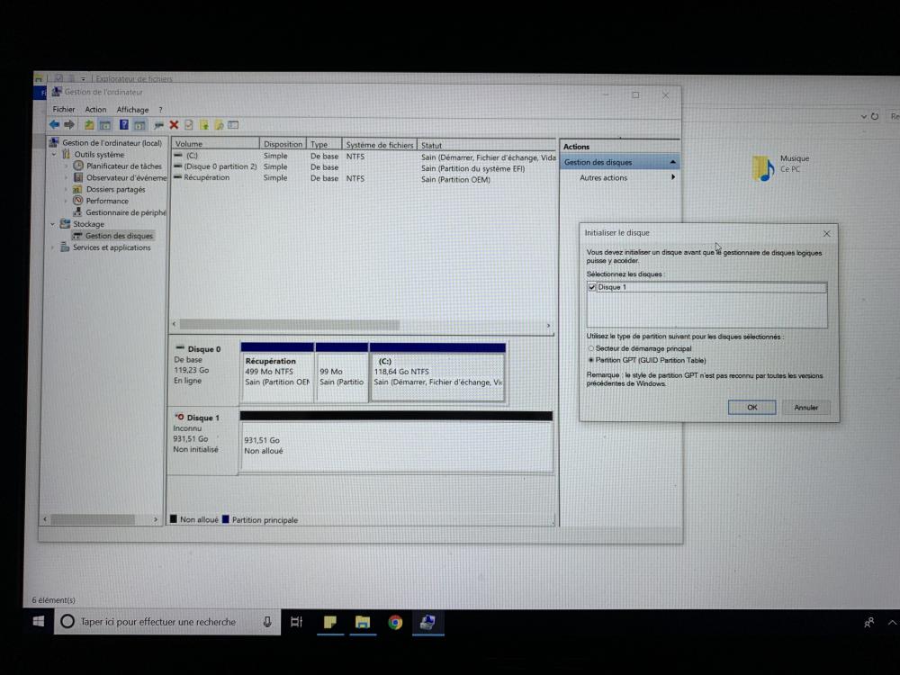

  2. Pardon désolé, j’avais pas pensé à le préciser. Oui je confirme que c’est un disque dur interne ! Voici le screen :
  3. Oui un SSD de 128 Go et un autre de 1To. Et comme de base, Windows était installé sur le SSD, je me suis pas posé la question.
  4. Par contre j’ai un autre soucis : c’est que mon disque dur de 1To a disparu des radars quand je vais sur « Ce PC ». C’est peut-être dû au fait que j’ai installé Windows sur le SSD 🤔 ?
