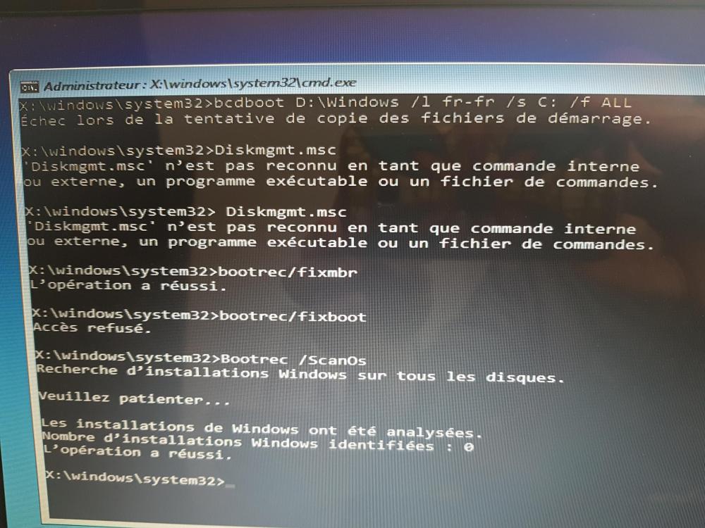

OK j'ai assigné la lettre v à la partition (r) n'étant pas libre et je suis allé chercher les fichier de démarrage sur la clé USB (W10) lettre D pour faire la copie. L'ordi ne démarre pas. Mais peut être que ce n'est pas les bons fichiers de démarrage car je pensais avoir installé W10 sur le DD de l'ordi mais j'ai un doute je suis peut être en W7... Je jette l'éponge pour ce soir Amiral Calisto Merci de tes réponses et de ton temps Matelot DB93

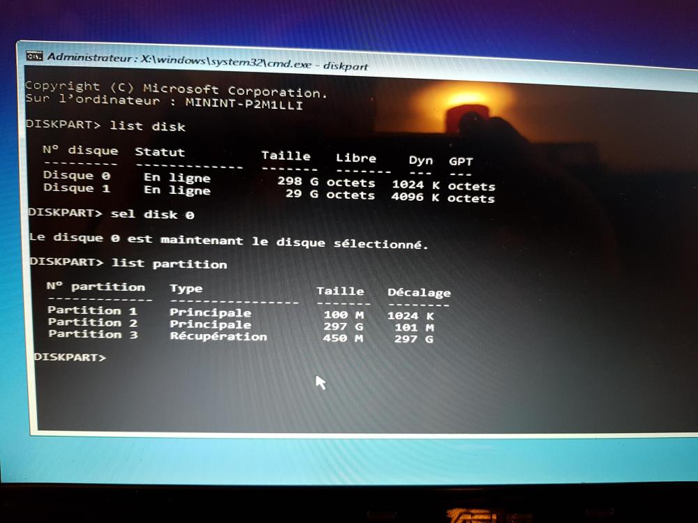

Oups c'est reparti en MBR. Ma partition ne fait que 100 Mo et non dans les 500-600 Mo comme indiqué dans le tutoriel.
B- REPARATION DU DEMARRAGE (RECONSTRUIRE LE BCD) - Enregistrement de démarrage principal (MBR)- Secteur d'amorçage et Magasin de données de Configuration de démarrage (BCD). Une fois la lettre de la partition OS repérée (dans notre exemple il s'agit de la lettre C), exécuter dans l'ordre les commandes suivantes : bootrec /fixmbr bootrec /fixboot Si le message Accès refusé s'affiche, ignorer cette commande et continuer. Bootrec /ScanOs (À utiliser dans le cas d’un Dual Boot si un système manque dans le menu de démarrage). Et appuyer sur la touche clavier ENTREE. Attendre quelques secondes la recherche d’installations Windows. Si des entrées ne sont pas actuellement dans le magasin BCD, elles seront affichées. Le message : L’opération a réussi doit s’afficher. bootrec /rebuildbcd Le message suivant doit s'afficher : Nombre d'installations Windows identifiées : 1 au lieu de 1 la réponse est 0 Je suis parti sur la suite à savoir la reconstruction intégrale de la BCD et j'ai modifié la lettre du volume C pour le nommer V C- RECONSTRUCTION INTEGRALE DE LA BCD Si la réparation du paragraphe B ci-dessus ne donne pas de résultat, il faut essayer d'effectuer une reconstruction intégrale de la BCD. Pour cela, accéder à nouveau à l'invite de commande en environnement de récupération qui s'ouvre sur : X:\Windows\system32> et exécuter dans l'ordre les commandes suivantes : diskpart list volume Et là, dans la liste des volumes, il faut noter le numéro de volume attribué à la partition réservée du système (partition EFI) au format fat32, dans l'exemple que nous traitons, voilà ce qui est affiché avec la commande list volume : Donc, le volume qui nous intéresse est le volume 5 Exécuter alors les commandes suivantes : select volume 5 assign letter=v Un message sera affiché informant que diskpart a correctement assigné la lettre de lecteur ou le point de montage. - Fermer l’Invite de commande. - Revenir encore une fois à l’invite de commande. Nous avons donc assigné la lettre v à notre partition de démarrage EFI. Fermer l’Invite de commande. - Revenir encore une fois à l’invite de commande qui va s'ouvrir à nouveau sur : X:\Windows\system32> Saisir commande : cd /d v:\EFI\Microsoft\Boot\ Mais je pense que je ne suis pas en mode EFI

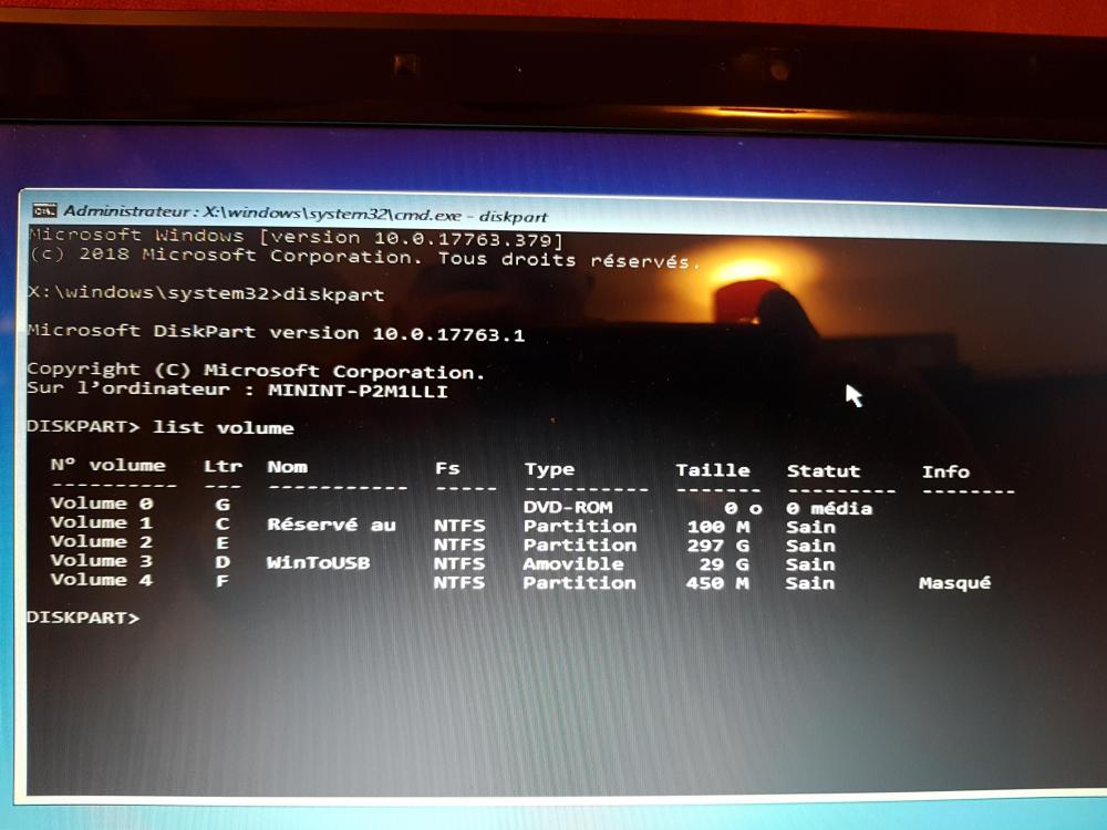

Bonjour Calisto Je t'envoie les captures d'écran des procédures que j'ai effectuées le 16/11 et aujourd'hui. En reprenant la procédure de réparation de C- RECONSTRUCTION INTEGRALE DE LA BCD demandant accéder à nouveau à l'invite de commande en environnement de récupération qui s'ouvre sur : X:\Windows\system32> exécuter dans l'ordre les commandes suivantes : diskpart list volume Je ne vois pas quel est le volume que je dois sélectionner pour reconstruire la BCD. Merci de ton aide Calisto DB93

Bonsoir Calisto06 merci de m'aider de nouveau et de tes conseils. J'ai essayé de suivre les tutos de réparation mais j'ai un problème pour identifier la partition que je dois réparer. Ci joint l'écran de mes volumes.
