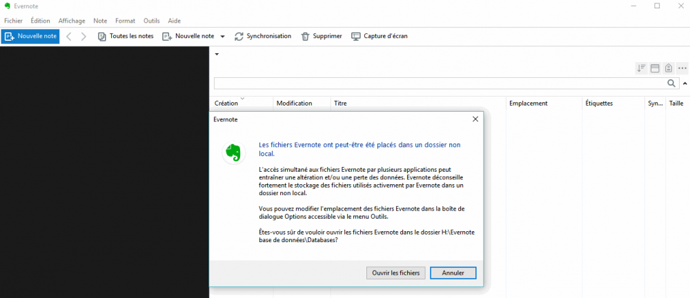

  2. Bonsoir Delta, en fait l'ordinateur ramant, j'ai pensé nécessaire de prendre 20Go de P pour les allouer à C. En utilisant le gestionnaire de disque W10, l'espace libéré n'étant pas à côté de C, le gestionnaire n'a pas voulu étendre C. Bref AOMEI a bien voulu faire le job, mais malheureusement il a aussi renommé les autres partitions de façon alphabétique. J'ai pu toutes les renommer selon ma logique sauf Home en H et evernote (logiciel et données initialement en H) ne sont plus disponibles ou sous réserve de destruction de fichiers. Pour éviter des bêtises ou d'autres problèmes, il me semble que tout rentrerait dans l'ordre s'il était possible d'attribuer H pour la partition Home comme initialement... Merci calisto06, voici le screen, curieux que H apparaisse en lecteur DVD, mais cohérent avec le fait que lorsque je clique sur les dossiers images, vidéo...j'ai le message "insérez un disque dans le lecteur H...
  3. Bonjour, déjà merci pour ce super tuto que j'ai suivi à la lettre et donc déplacé tout mes dossiers images, vidéos...dans mon dossier de doc principal nommé H comme Home. Cela fait 2 ans et tout marchait super bien mais voilà qu'en voulant allouer plus de place pour une partition avec AOMEI, la plupart des lettres des autres partitions ont été modifiées ! J'ai renommé sans problème toutes mes partitions sauf H car bloquée par mes dossiers (images, vidéo, musique, téléchargement) qui ne contiennent plus de données mais apparaissent dans l'explorateur. La procédure inverse de déplacement de ces dossiers vers une autre partition ou une restauration des valeurs par défaut n'a pas marché. J'ai aussi tenté une récup au précédent point de restauration mais il n'est pas valide.... Il faudrait absolument que je puisse remettre mes documents Home en partition H car j'ai l'appli evernote qui ne marche plus, ne peut être réinstallé or c'est mon principal outil de travail....au secours ! Merci d'avance
