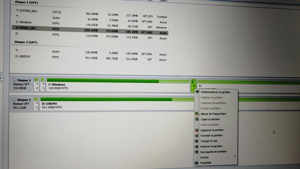

  2. Voici une capture après l'opération mais je ne peux toujours rien déplacer.

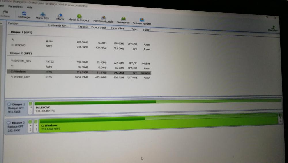

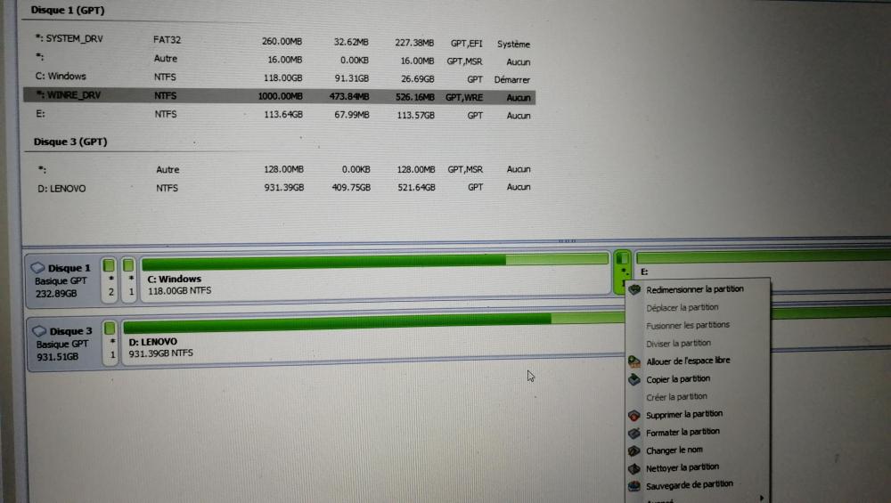

  5. Bon, avec AOMEI, impossible de déplacer ou fusionner la partition WINRE_DRV. Pareil pour la C et la E. À mon avis, il faut la version pro pour pouvoir le faire.

  7. Merci delta mais j'avais déjà essayé ça mais même avec un nouveau volume, ça ne marchait pas.

  9. Pour répondre à mehdibleu, je ne peux pas le supprimer car il est non alloué (voir photos).
  10. Merci mehdibleu pour ta réponse. Je regarde ça dès que j'ai la possibilité d'avoir l'ordi sous la main. De mémoire, je pense que l'option "Supprimer la partition" était grisée mais sans certitude. Je te tiens au courant.
