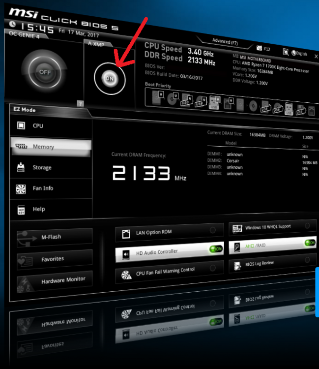

Non ça ne sera pas possible, tu peux encore augmenté la fréquence manuellement mais ça devient plus compliquer, beaucoup plus long (surtout lorsqu'on découvre) et aussi plus risquer pour la stabilité de ton système ainsi que pour la garanti de ton matériel. En fait la ram peut gérer deux "données" pour un cycle d'horloge, c'est pour ça que que la fréquence est doublée chez les commerçants et non sur CPU-Z.
Je ne suis pas sur MSI, c'est un screen que j'ai pris sur leur site pour servir d'exemple Si le profil 1 ne change rien on va rester sur le 2 alors ^^ En fait ta ram à bien été "débridée" ce que tu vois sur CPU-Z est ce qu'on appelle "la fréquence réelle' et celle sur ton bios "la fréquence commerciale".
Bonjour à vous =) Ta ram est surement "bridée" de base, le plus simple serait d'activer le mode A-XMP si ce n'est pas fait. Juste accéder au BIOS, mettre l'A-XMP sur on et sauvegarder les réglages =)
