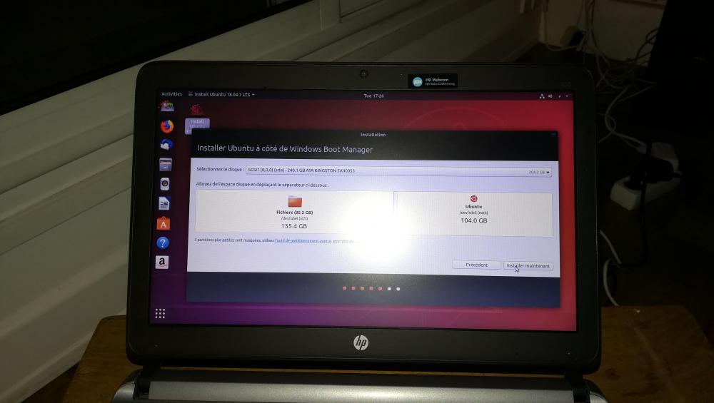

  2. Salut à tous, Je viens de commencer à installer ubuntu 18.04 en dual boot avec windows 10, sur un ordi qui a 240 Go de mémoire. Jusqu'à présent, quand j'ai installé des dual-boots, j'ai toujours accepté les tailles proposées par défaut par ubuntu. Cette fois-ci, j'hésite à diminuer drastiquement la taille allouée à windows (je ne l'utilise jamais sur mes autres ordis en dual boots). Je vous met la photo des partitions qui me sont proposée par défaut. 1) Est-ce que ça veut dire que tous les docs que j'enregistrerais avec ubuntu et toutes les applis que je télécghargerais s'enregistreront sur la partition allouée à Ubuntu (celle de 104 Go) et que la partie allouée à windows (135,4 Go) sera vide, en dehors des 35,2 Go utilisés par windows lui-même ? Je pourrais donc diminuer la partie allouée à windows jusqu'à 50 Go et laisser tout le reste à Ubuntu, qu'est-ce que vous en pensez ? Merci d'avance, Antton

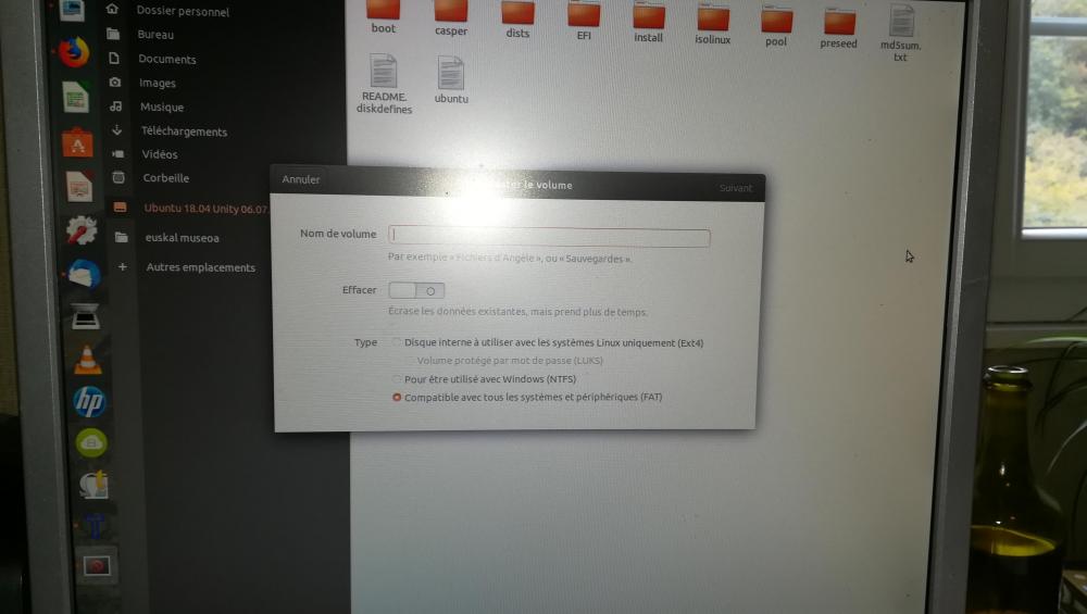

  6. Merci, je n'avais pas osé essayer ça, de peur de la formater, justement. Voici la photo :

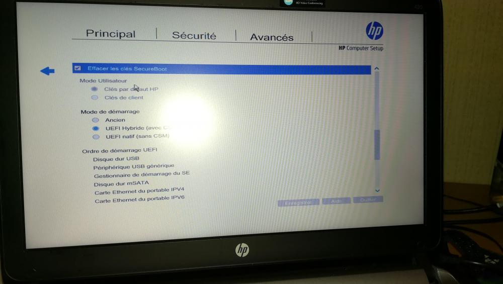

  9. Ca n'a pas marché... Merci de l’info De toute façon, en effet, le Boot Secure n'était pas coché, donc, a priori, pas besoin de le désactiver. Merci à à tou.te.s les deux de vos réponses, même si ça ne m'a pas encore tiré d'affaire, c'est bon pour le moral !
  10. Merci de ton message ! Oui, en fait il n'était pas coché. J'ai essayé comme ça et ensuite j'ai réssayé en cochant "effacer les clés SecureBoot.

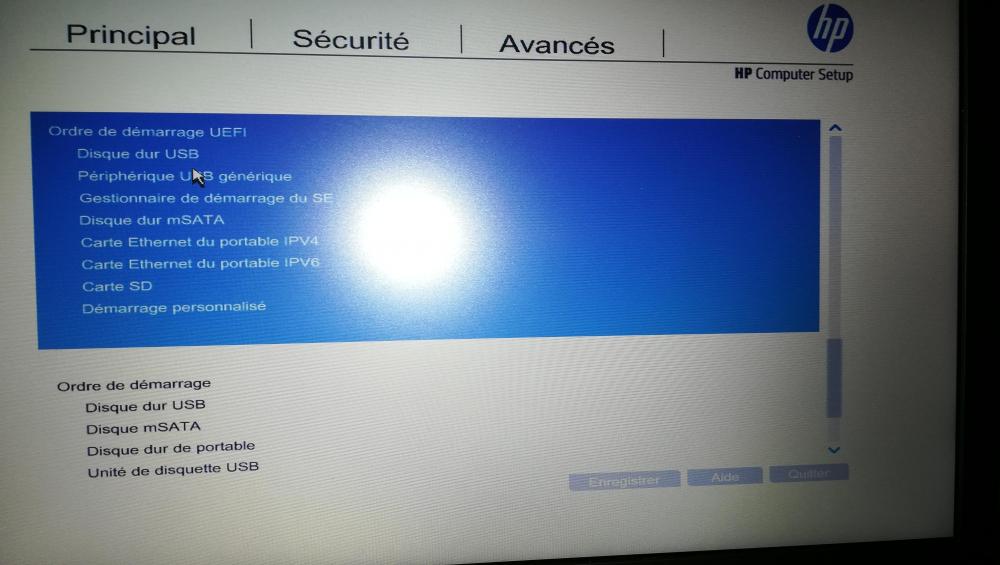

  11. Bonjour, J'ai un HP Probook 430 G2, avec windows 10. J'ai créé une clé USB bootable Ubuntu 18.04 Unity 06.07.2018 (que j'ai trouvé sur ce même forum du crabe). Je n'arrive pas à booter sur la clé (alors qu'elle démarre impec sur un ordre ordi, donc elle "marche"). Que ce soit en choisissant la clé dans les options du périphérique de démarrage (F9) ou en entrant dans la configuration du BIOS (F10) ou j'ai mis le disque dur USB en haut (ordre de démarrage UEFI et ordre de démarrage, voir photos ci-jointes), je n'arrive pas à booter sur la clé USB. Si quelqu'un veut bien m'aider... merci d'avance ! Cordialement, Antton
