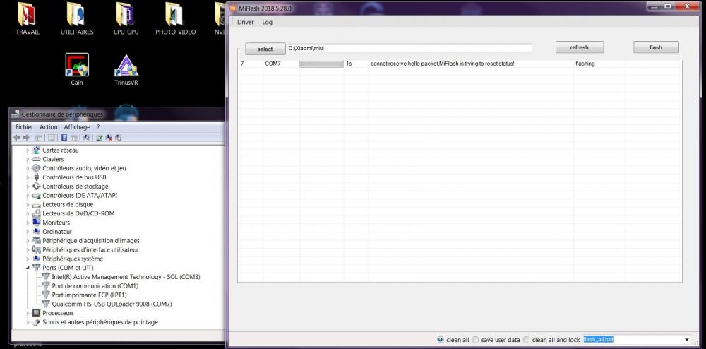

  1. Bonjour. Installes un programme qui s'appelle EasyBCD. https://neosmart.net/EasyBCD/ Tu vas dans "edit boot menu". Et là tu peux éditer ton "bootloader" en cochant ou décochant ce qui t'intéresse.
  2. Pareil. Aucun téléphone.
  3. Bonjour. Oui j'ai essayé. J'ai toujours les mêmes messages. Ceux des screens. Une indication : quand j'écris "adb devices" dans un terminal, le téléphone n'est pas reconnu.
  4. Voilà donc j'ai mis en charge le téléphone. J'ai la même chose qu'en le branchant sur l'ordinateur. Écran noir avec Led rouge clignotante et rien ne se passe avec les boutons. Je me désespère. 😩 😩

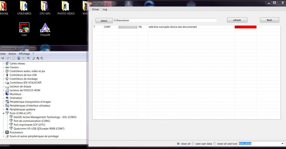

  5. Bonjour, J'ai un Windows 7 64bits ainsi que Ubuntu 64bits en dual boot. J'essaierai ce soir de le charger. Sinon la seule chose que j'ai, c'est un écran noir avec led rouge clignotante et il me semble que branché sur chargeur, il ne se passe rien. Je verrai cela ce soir. En tout cas merci de votre aide, en espérant que cela ait un aboutissement positif et que je puisse tester un meilleur OS. 😉😉😉

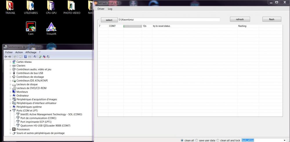

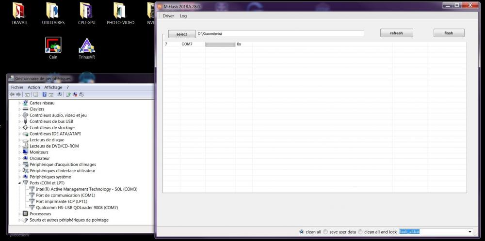

  6. Bonsoir et merci de passer du temps pour essayer de régler mon problème. D'ailleurs, le problème est toujours le même. Je te mets des "screens". Peut-être pourras tu mieux te rendre compte. J'ai testé avec plusieurs versions de MiFlash dont celle à télécharger mais qui se trouve être la 2016.08.30.0. Juste pour repréciser, je dois mettre manuellement le driver Qualcomm HS-USB QDLoader 9008 dans le gestionnaire de périphérique, en remplacement du Qualcomm HS-USB Diagnostics 900E, qui est mis automatiquement et, qui fait que le téléphone n'est pas reconnu dans MiFlash.
  7. Il ne se passe rien. L'écran reste noir même en restant appuyer plusieurs minutes sur les touches.
  8. Bonjour . Merci pour ta réponse et désolé pour la mienne si tardive mais je ne me connecte pas tous les jours sur internet. Comme je l'ai indiqué sur ma demande d'aide , je ne peux pas accéder à l'écran "fastboot". Les combinaisons de touches volume et Marche/Arrêt ne donnent rien. Je le fais apparaitre (je pense) en mode EDL en connectant les 2 points sur le circuit électronique, mais je ne peux pas faire plus que ce que j'ai indiqué dans ma première demande. Encore merci de m'avoir répondu et en espérant que tu vas pouvoir m'aider à le dépanner.
  9. Personne pour m'aider. Svp.
