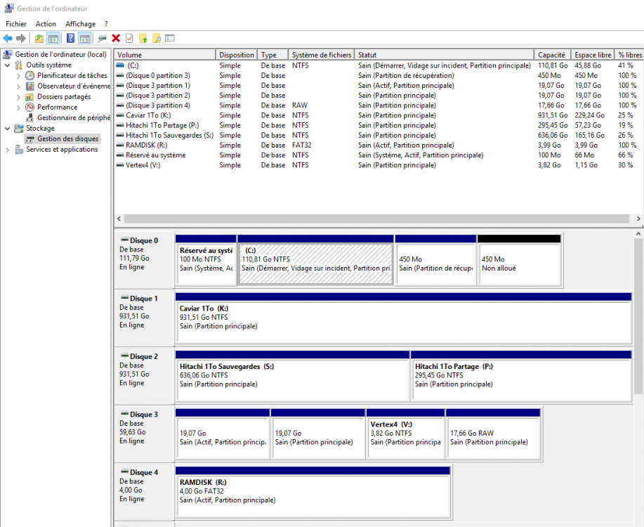

merci @Le PoissonClown pour t'occuper de mon souci ! Je pense cependant qu'il y a une incompréhension : je ne pense pas que K: soit active (où vois-tu cela dans ma copie d'écran ?) Pour être sûr j'ai suivi tes instructions (disk 1, partition 1) => "la partition actuelle est déjà marquée comme inactive"

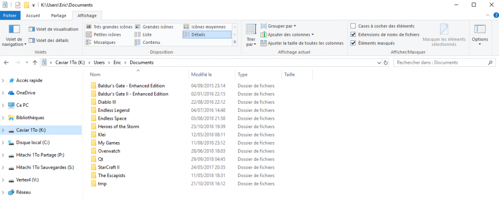

- pour ta question sur l'espace (voir plus haut) : K:\Users faisait plus de 300Go (…) J'ai donc commencé par créer un répertoire K:\User-Eric, et j'y ai déplacé tout ce qui était de la donnée pure (documents, images, videos) (…) A l'issue de cette opération, il restait dans K:\Users 3Go de données applicatives. J'avais largement la place de déplacer ces 3Go sur C: - K: est une partition à part qui occupe un disque physique a elle-seule, et qui sert au stockage des données et à l'installation des applications (*). Mais justement après mes repositionnement d'emplacement des 4 dossiers Bureau, Documents, Images et Video sur C:, je ne comprends pas pourquoi elle est considérée comme Système. - Le détail du partitionnement : (le disque 2 est un disque de backup dans lequel je copie régulièrement des données de K: (sur S:) et du PC de ma femme (sur P:) ; le disque 3 est mon disque Linux ; le Disque 4 est un disque virtuel monté dans mes 32Go de Ram) (*) par là j'entends que j'ai dans K: deux répertoires K:\Program Files (x86) et K:\Program Files où j'installe toutes les grosses applications, jeux en particulier. Mais ce ne sont pas des applications système. Ce sont des répertoires en plus de leurs homologues sur C:, pas à la place de.

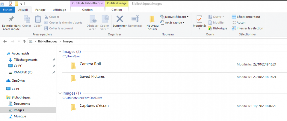

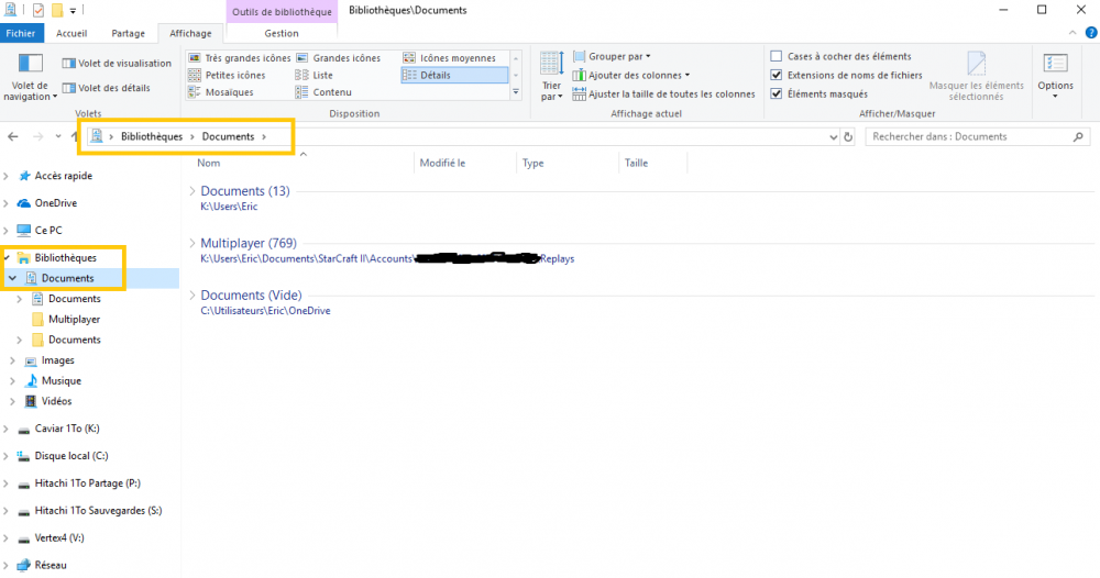

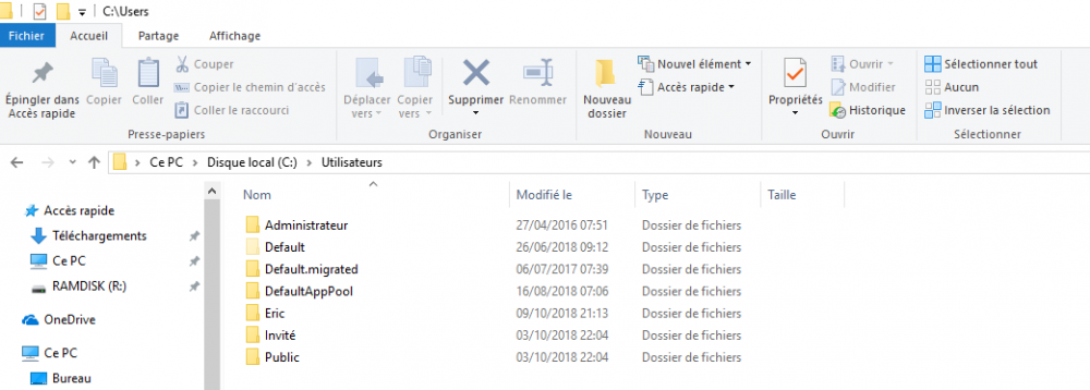

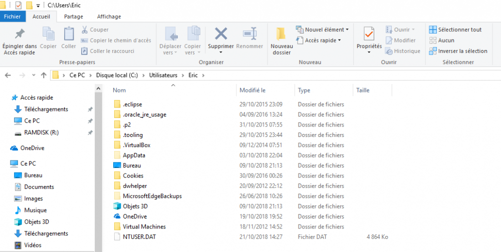

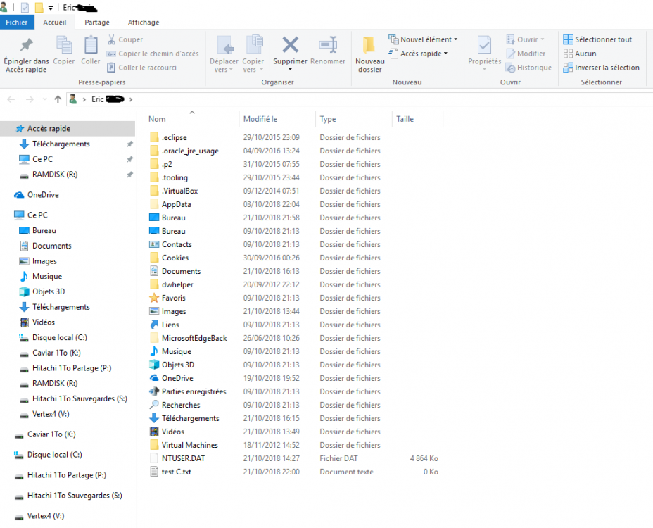

Bonjour. Résultat des courses : essentiellement, le déplacement sur C: via la sélection de l'onglet "Emplacement" s'est bien passée. Les points d'interrogations qui me restent : a) Au niveau de la bibliothèque Documents : avant le déplacement, j'avais ca : Maintenant j'ai ça (j'avais supprimé l'emplacement Multiplayer de la bibliothèque avant de déplacer l'emplacement Documents, c'est pour cela qu'il n'apparaît plus) : Donc : une bibliothèque Documents, qui contient deux emplacements tous les deux appelés Documents, tous deux sur C: -> Le seul truc bizarre mais peut-être normal ? ce sont les deux icônes différentes entre les deux emplacements Documents, et le fait que le premier est marqué C:\Users\... alors que le second est marqué C:\Utilisateurs\... C'est grave Docteur ? b) Sur K: mon répertoire K:\Users\Eric est donc maintenant vide. Je pense donc pouvoir le supprimer comme un simple bête répertoire. J'ai également un répertoire K:\Users\Invité qui contient uniquement un répertoire Desktop qui lui-même est vide. Je me demande si ce n'est pas un reste de W7 ? car je croyais qu'il n'y avait pas de compte invité sous W10 ? -> Du coup puis-je supprimer carrément tout le répertoire K:\Users, ou reste-t-il des précautions à prendre ? c) Et du coup je vais pouvoir me lancer dans la création de l'image système de C: ! Windows-I -> Mise à jour et sécurité -> Sauvegarde -> Accéder à l'outil de sauvegarde et de restauration de Windows 7 (et pas l'entrée "Sauvegarder à l'aide de l'historique des fichiers") -> j'arrive sur la page suivante, qui me montre que j'avais dû tenter une sauvegarde système il y a fort longtemps, en 2014 ! (donc du temps de W7) : Mon souci : quand je clique sur "Créer une image système" à gauche, il me propose une liste de disques où faire ma sauvegarde, mais dans cette liste il y a par exemple S: (où j'ai 165 Go de libre), il n'y a pas C: (normal) mais il n'y a pas non plus K: (où j'ai pourtant 229 Go de libres) - comme si Windows considérait quelque part que K: fait encore partie de mon système ? J'ai sélectionné S:, et la fenêtre suivante confirme mon souci : => Bref, avez-vous une idée de quoi faire pour que K: ne soit plus considéré comme faisant partie du Système ? (j'aimerais bien arriver à faire cette sauvegarde ce soir, ou tôt demain matin, en tout cas avant l'appel de Microsoft demain mardi à 10h00) Merci !!

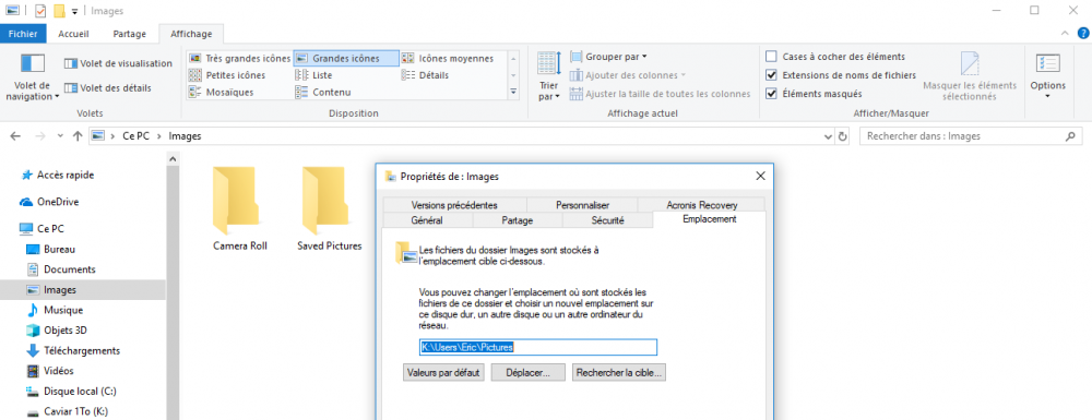

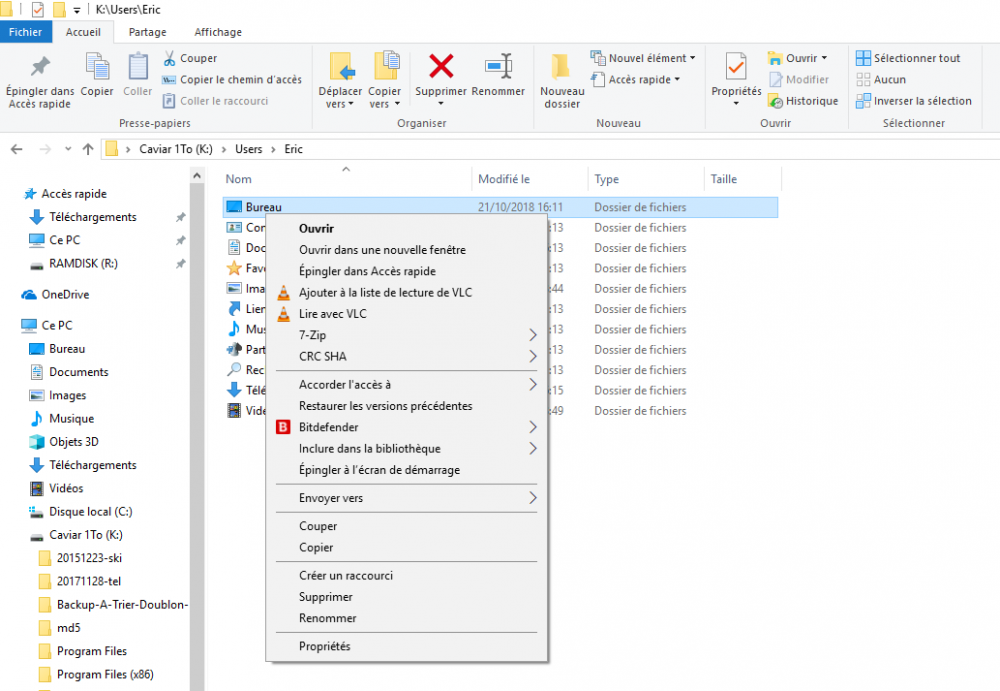

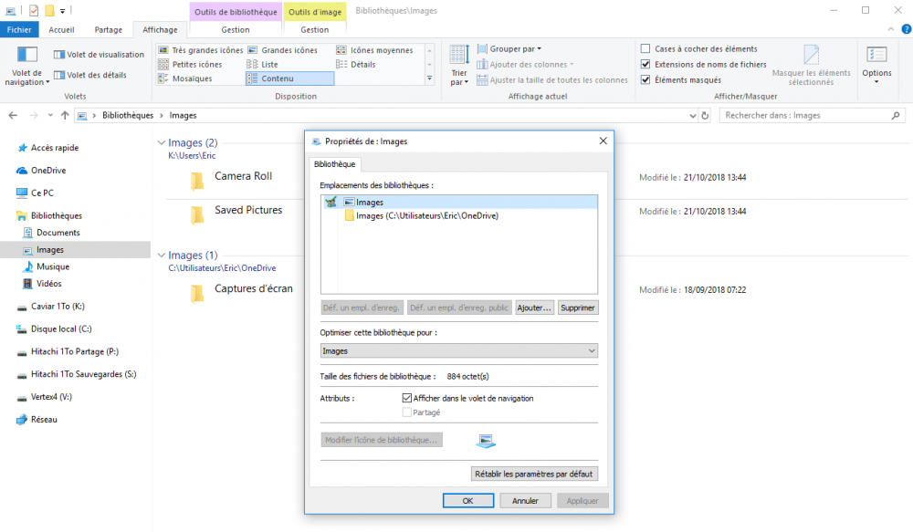

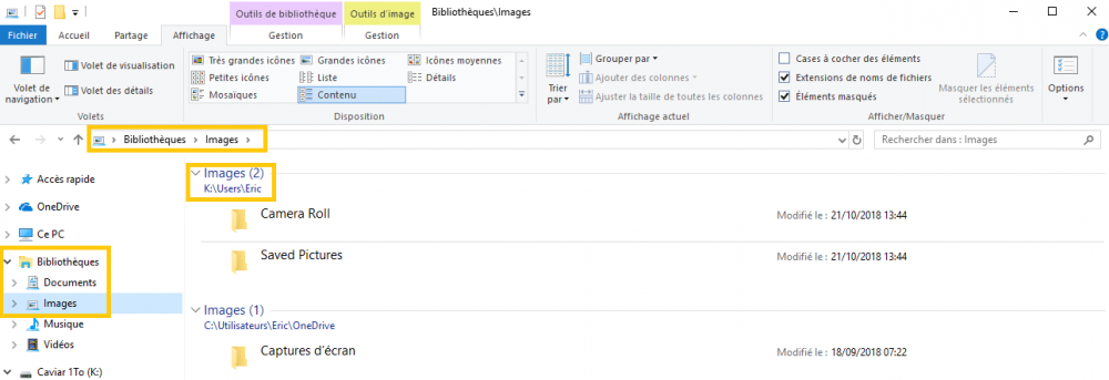

Après avoir lu divers trucs sur le net, certains proches mais aucun identique à ma situation, je me suis lancé dans l'option 1 : Sélection de "Ce PC"->"Images"->clic-droit->Propriétés->Emplacement->Valeur par défaut (K:\Users\Eric\Pictures se transforme en C:\Users\Eric\Pictures)->Appliquer Popup "Le dossier C:\Users\Eric\Pictures n'existe pas. Souhaitez-vous le créer ?" -> Oui -> nouveau popup : -> Oui -> Ok Résultat : - dans K:\Users\Eric il n'y a plus "Images" - dans C:\Users\Eric il y a Images avec ses deux sous-dossiers Camera Roll et Saved Pictures - via Bibliothèques->Pellicule->clic-droit->Propriétés je vois que le lien est bon aussi : Idem pour la bibliothèque "Images enregistrées" - et via Bibliothèques->Images j'obtiens bien tout sur C : Je m'attèle aux autres bibliothèques, via l'onglet Emplacement de leurs dossiers, et reviens ici si souci ou pour dire que tout va bien
la suite donc, et ma première question : Résumé du message précédent : j'en suis au moment où : J'ai un dossier d'images : - j'y accède via "Ce PC"->"Images" ou via "K:"->"Users"->"Eric"->"Images" - il est stocké dans K:\Users\Eric\Pictures - il est l'un des emplacements de la bibliothèque Images et je souhaite le ramener à son emplacement par défaut sur C: option 1 : Quand dans l'image 1, je clique sur "Valeurs par défaut" -> (le K:\Users\Eric\Pictures se remplace par un C:\Users\Eric\Pictures) puis Appliquer, j'obtiens le popup : "Le dossier C:\Users\Eric\Pictures n'existe pas. Souhaitez-vous le créer." (là j'ai fait "annuler") => C'est de mémoire cette manipulation (via Emplacement) que j'avais utilisée il y a plusieurs années quand j'avais déplacé Images de C: vers K: option 2 : Quand dans l'image 2, je clique-droit sur le Images qui figure sous Bibliothèques à gauche de l'écran, j'ai une fenêtre où figure "Rétablir les paramètres par défaut" : => C'est je suppose à cela que @calisto06 faisait référence en parlant de rétablir des paramètres par défaut des bibliothèques, mais je n'avais pas alors explicité ma situation, donc calisto n'avais pas forcément toutes les informations. Mes questions : Les deux options sont elles identiques ? et sinon que préconisez-vous entre option 1, option 2, ou option 1 puis option 2 ? Merci de vos conseils (autant que possible je suis preneur d'une réponse argumentée si vous pouvez - merci !) rq : j'ai une situation similaires pour la bibliothèque Documents qui contient un emplacement Documents sur K:, mais quand j'aurais réglé le cas d'Images, je pense que je saurai traiter le cas de Documents tout seul

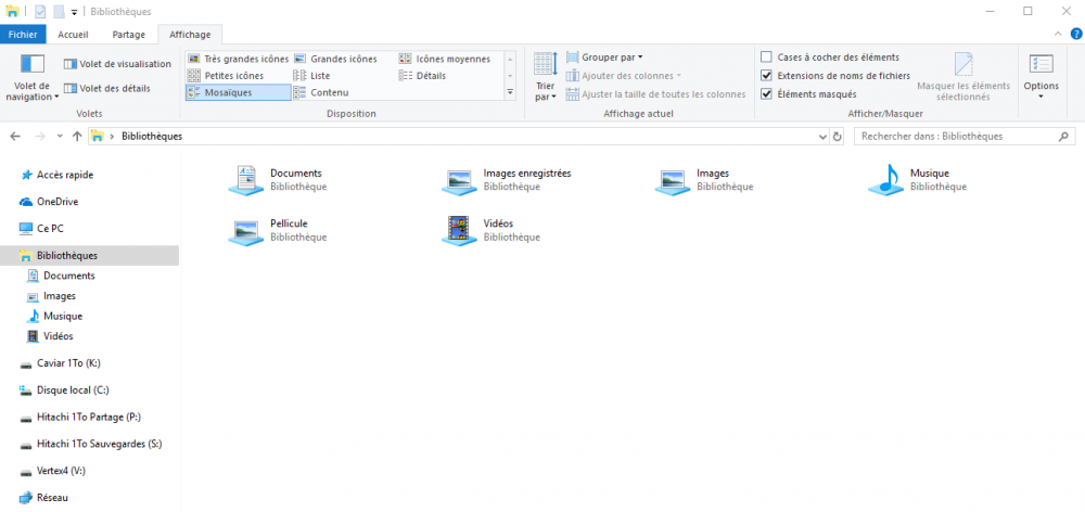

Bonjour merci @Le PoissonClown pour ton lien "Plus d'infos ici" sur les bibliothèques. Je rappelle mon but actuel à court terme : suivant les conseils fournis, ramener tous mes dossiers systèmes/bibliothèques/que-sais-je sur leur emplacements d'origine C: , et n'avoir sur mon disque de données K: que des répertoires de données indépendants de C: Il n'y a pas de question dans ce message, il me sert simplement d'aide mémoire - et il peut bien sûr servir de guide à d'autres qui auraient une situation similaire ou qui comme moi (re)découvrent le fonctionnement des bibliothèques, à traves un exemple concret. 1) Premier constat, les bibliothèques n'étaient pas affichées dans mon explorateur de fichiers : Je les ai fait apparaître via clic-droit puis Et maintenant j'ai cela : une entrée "bibliothèque" à gauche dans le volet de navigation. A noter que dans le volet de navigation, il y a 4 bibliothèques listées (Documents, Images, Musique, Vidéos) alors qu'il y en a 6 d'affichées quand je clique sur Bibliothèques : en plus : Images enregistrées et Pellicule 2) Deuxième constat (voir copies d'écran ci-dessus et dans le message précédent), il y a une entrée Documents sous "Ce PC" et une autre du même nom sous "Bibliothèques". Dans mes message précédents, quand je parlais de "Documents" je parlais de "K:\Users\Eric\Documents" ou de ""Ce PC"->"Documents", qui m'affiche la même chose. Je ne parlais pas de "Bibliothèques"->"Documents" dont je constate que l'affichage est différent : Voici la différence précisément, par les 3 chemins différents : Donc si j'ai bien compris, la bibliothèque Documents contient trois répertoires, dont le répertoire Documents dans K:Users\Eric 3) Arrivé là, les actions que j'ai prises : a) Pour les bibliothèques "Pellicule" et "Images enregistrées" : - quand je double-clique dedans il y a simplement affiché : Le dossier est vide - un clic-droit->propriétés m'affiche leur emplacement, respectivement : et Notez que le répertoire K:\User-Eric\Images est celui que j'avais créé pour y déplacer (via selection-glisser) tous mes répertoires qui figuraient dans K:\Users\Eric\Images -> d'où je conclus que dans K:\Users\Eric\Images, il y avait en fait deux répertoires Camera Roll et Saved Pictures, vides, que je n'ai pas souvenir d'avoir créés. Eux et les deux bibliothèques Pellicule et Images enregistrées sont donc j'imagine des répertoires et bibliothèques crées par Windows ou par une application ? J'ai donc redéplacé les deux répertoires Camera Roll et Saved Pictures de K:\User-Eric\Images vers K:\Users\Eric\Images, et constaté que effectivement les emplacements (affichés via clic-droit->propriétés pour les deux bibliothèques) ont suivi : les deux bibliothèques ont maintenant pour emplacement K:\Users\Eric\Images. b) Concernant la bibliothèque Images elle-même, elle est donc maintenant comme suit : Pour ramener la partie K: sur C:, j'ai procédé comme suit : Ce PC->Images->clic-droit->Propriétés->Emplacement : [ Le message commençant à être long, je l'enregistre (pas envie de tout perdre sur une fausse manip) et afficherai la suite dans le prochain. ]

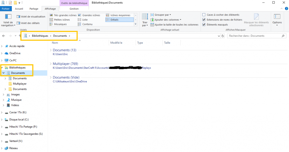

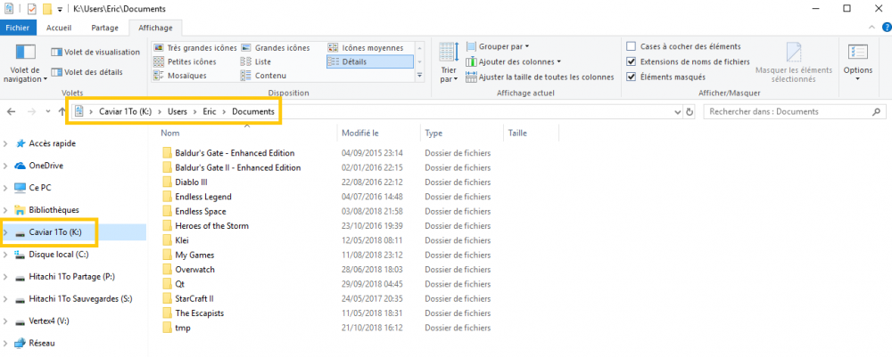

Bon alors, ça commence à faire sens, mais c'est pas encore 100% limpide Donc déjà, je n'ai pas "rétabli les bibliothèques" parce que je ne maitrise pas la notion de bibliothèque. La seule chose que j'ai faite aujourd'hui, c'est que dans K:\Users\Documents il y a avait, en plus des répertoires qui y restent et que j'appelle des répertoires applicatifs, des tas d'autres répertoires de données créés par moi. J'ai déplacé ces répertoires ailleurs sur K: parce que je sais y aller et que je sais aussi qu'ils ne sont utilisés par aucune application. Idem pour Images et Video, etc ... Et par ailleurs je viens de retrouvér comment il y a longtemps j'avais déplacé Documents de C: vers K: -> j'avais fait sur Documents: clic-droit->propriétés->onglet Emplacement Donc là, si je fais Valeurs par défaut puis Appliquer, les 3Go de dossiers applicatifs vont se retrouver sur C: Si j'ai bien interprété le conseil de Calisto06 (mais est-ce le cas, car lui aussi parlait de bibliothèques ?) alors je devrais le faire. La seule question qu'il me reste (s'il est possible d'y répondre) c'est : si je procède au retour sur la valeur par défaut, est-ce qu'à priori mes applications qui utilisaient des répertoires dans K:\Users\Documents vont retrouver leurs petits dans C:\Users\Documents, ou est-ce qu'à priori je vais tout casser ? (ou est-ce plus flou, du genre ca dépend des applications ?) Merci !
Hé bien … j'en sais rien ! les deux j'ai l'impression, c'est possible ? Voilà précisément ce qui s'ouvre. On y voit des répertoires qui n'existent que dans C:\Utilisateurs\Eric (par exemple le répertoire .eclipse) ; mais si je clique dans Documents je me retrouve avec le contenu de K:\Users\Eric\Documents.

Bonjour Suite à mes déboires résumés dans le message précédent, j'ai souhaité réaliser une image système d'Eric-12, sur les conseils de @calisto06 Avant de procéder à la création d'une image système, @calisto06 me conseille de ramener sur C: le répertoire Users qui se trouve actuellement sur le second disque K: Souci : le répertoire K:\Users fait plus de 300Go, et je ne dispose pas de cette place sur C: En plus, il y a très longtemps que j'avais fait le déplacement de C: vers K: pour Users, et je ne me souviens plus exactement comment j'avais procédé ... J'ai donc commencé par créer un répertoire K:\User-Eric, et j'y ai déplacé tout ce qui était de la donnée pure (documents, images, videos) … A l'issue de cette opération, il reste dans K:\Users deux répertoires : Eric et Invité, pour une taille totale de 3Go. Ces 3Go peuvent tenir sur C: Le cas Invité sera vite traité, puisqu'il ne contient qu'un répertoire Desktop, lui-même vide. Dans K:\Users\Eric, voici tout ce qu'il y a : J'ai vidé la plupart de ces entrées ; il me reste des données dans Documents et dans Parties enregistrées. Dans K:\Users\Documents voilà ce qui reste (3 Go) après que j'ai fait le ménage : Ce sont des répertoires applicatifs, et je m'interroge sur le comportement à venir de ces applications quand Users sera revenu sur C: et donc aussi sur la meilleure façon de déplacer K:\Users sur C: afin de maximiser les chances que ces applications qui utilisent K:\Users\Eric\Documents continuent de fonctionner. J'ai la même question pour ce qui se trouve dans K:\Users\Eric\Parties enregistrées, où figurent : Enfin pour être complet, sur C: je n'ai pas de répertoire Users, mais j'ai un répertoire Utilisateurs : et dans C:\Utilisateurs\Eric il y a : @calisto06 en particulier dans ton message précédent (dans le fil sur Flo-12) tu m'indiques "réinitialise les bibliothèques par défaut : dans l'explorateur clic droit sur bibliothèques et restaurer les bibliothèques par défaut". Je ne sais pas comment interpréter : je ne vois pas le mot "bibliothèques" et si par là tu entends chacune des lignes Bureau, Documents, etc … alors quand je fais un clic droit dessus je ne trouve pas ce que tu mentionnes : Bref, ca doit être tout bête, mais là je sèche. Donc deux questions en une : quelle(s) manip(s) effectuer pour ramener le contenu de K:\Users dans C:\Utilisateurs, en gardant le maximum de chance que les applications listées plus haut continuent de fonctionner ? Merci !
