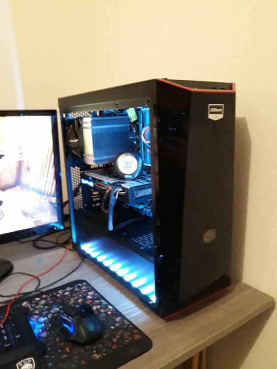

    Merci pour ta reponse Le flux d air est plus efficace quand je retire la face avant du pc ce qui permet d avoir beaucoup plus d air aspirer car pas d obstacle devant L extraction a l arriere ce fais correctement par le ventirad et par l extracteur arriere J ai bien verifier le sens des ventilo et tout est correct Boitier fermer la carte monte entre 72 et 75° et le pc plante Avec juste la face avant demonter la carte monte entre 60 et 65° et tout fonctionne corectement.

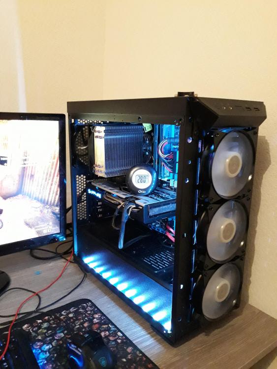

  7. xaors
    recherche de boitier pc
    Voila le boitier j ai bien 3 ventilo devant et 1 derriere il y a la face avant sur la deuxieme photo qui empeche quand meme pas mal l air de rentrer en jeu je suis entre 60 et 65° Hors jeux je suis entre 38 et 40 °

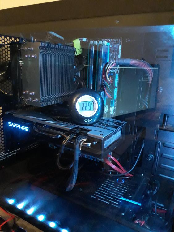

  8. xaors
    Boitier ouvert côté et face avant (bien meilleur circulation de l air sans la face avant)la carte ne depasse pas 62° et la temperature a l interieur est tombee a 29° au bout de 30 min de jeux

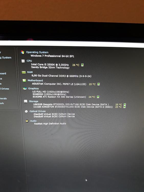

    Avant de jouer et apres boitier fermer

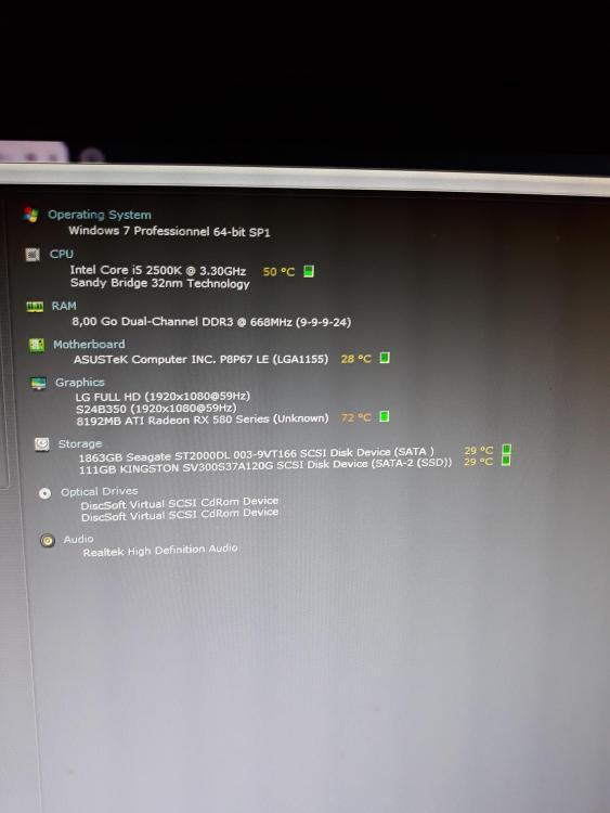

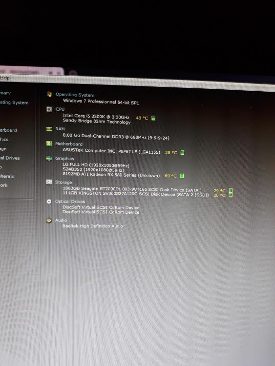

    Et sa c est avec fallout 76 en fond et youtube au bout de 15 min mais le pc viens de refaire la meme chose ecran noir
  13. xaors
    Donc sa c est sans rien faire au bout de 10 min
