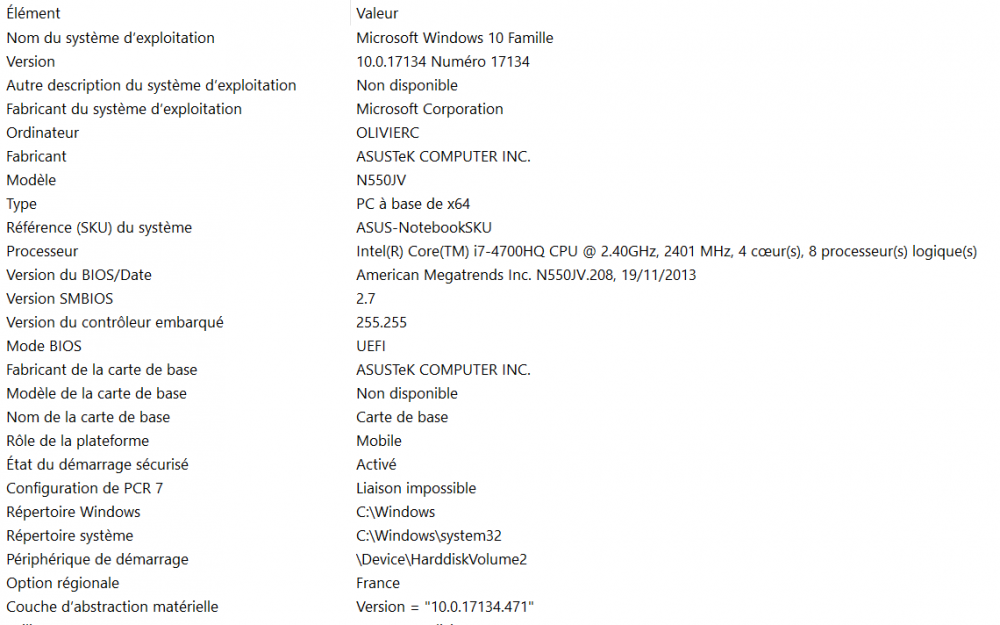

  2. J'ai fait une clean install W10 sur le nouveau SSD. Bios à jour. Ci joint, un screen shot de msinfo Merci

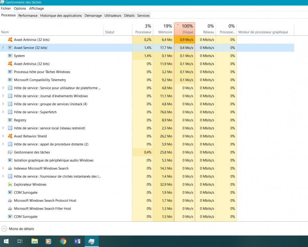

  8. Alors... J'ai viré Avast et... l'ordi a retrouvé son calme !! J'en ai profité pour viré "Nvidia Geforce Experience" qui ne m'a jamais servi à rien et qui vérifie constamment les MAJ. Il est temps de faire un peu de ménage. Voir les pièces jointes. J'ai donc retrouvé les 3h30 à pleine charge, c'est tout de suite beaucoup mieux ! Il y a tout de même un petit cafouillage sur l'affichage des % batterie. Et en charge, Il reste également bloqué à "8min jusqu'à chargement complet" malgré que je sois à 100%. Dois-je installer un autre antivirus? A présent DWS (ou WPD?) ? J'avais pourtant refusé tout lors de l'installation. Merci beaucoup !!

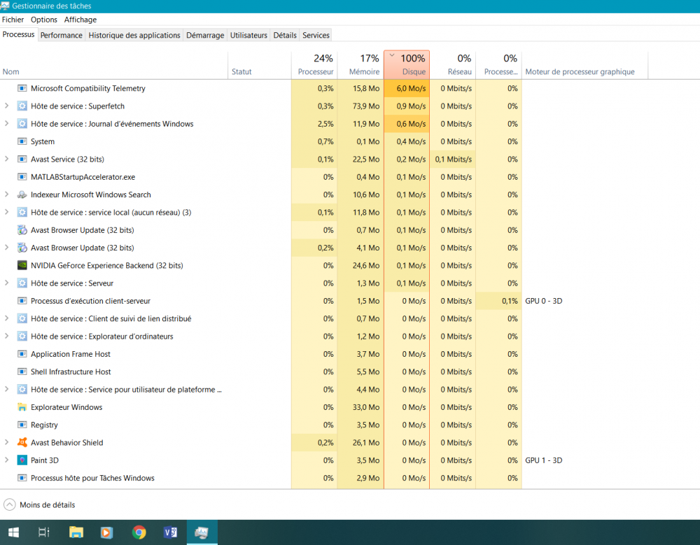

  9. Merci pour vos réponses! Alors en fait, le CPU varie cycliquement entre 3 et... 30%. Le disque lui reste constamment à 100% !! Le réseau quant à lui, RAS. Voir les pieces jointes. Il semble qu'Avast serait pour qqch? J'ai "Gestion des agents Avast" --> "désactivé definitvement", rien ne change. Je reviens vers vous après test en mode sans echec et le diagnostic batterie Merci beaucoup!
