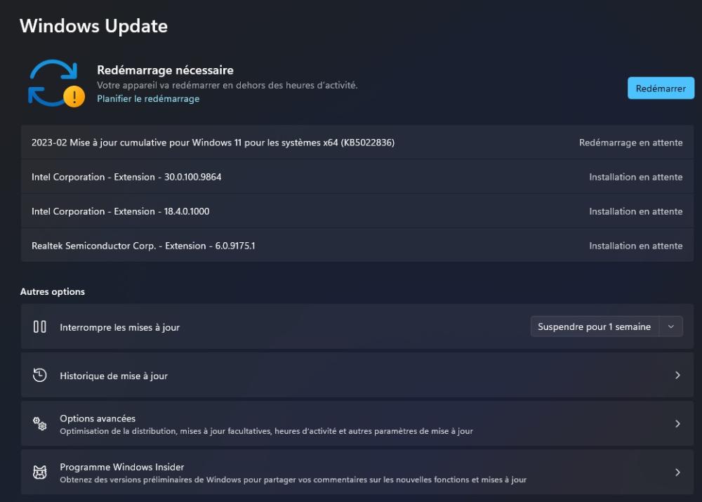

Je penche pour le service "Mettre à jour le service Orchestrator" que j'avais pourtant désactivé. Une fois arrêté la menu Windows update n'est plus accessible "pb, réessayez plus tard" On verra vien Et sans doute ça aussi pour le réveil en veille, il faut cocher la 1ere option pour décocher la seconde. Petite info en passant pour finir, pour ceux qui n'ont pas activer l'antimalware windows par menu, soit qu'ils ne veulent pas d'av - mon cas - ou qu'ils en ont choisi un autre), mais qui veulent voir ce process permanent disparaitre, j'ai appliqué cette méthode auj avec l'autorun, 10 minutes, parfait https://www.alitajran.com/turn-off-windows-defender-in-windows-10-permanently/ -

Bonjour à tous, j'ai un desktop Lenovo i3 acheté neuf sous windows11. J'ai pris du temps pour supprimer applis, antivirus defender, processes et services inutiles pour moi. Je me suis aussi bien penché sur Windows update, j'avais mis toutes les options pour l'interdire (j'ai mes raisons, et pour les drivers je les màj moi-même), dont : cocher/décocher ce qui va bien dans tous les menus désactiver le service bien sûr ajouter les valeurs registres pour compléter le tout (dont notifications, mais toujours là), grâce notamment à certains posts US qui avaient un très bon écho Tout allait bien, et puis c'est revenu tout seul à noter que que j'ai rien fait de spécial du genre demander à windows de réparer ou autre truc bien opaque Pire, en mode veille prolongée (par le bouton on/off programmé pour ça en config), le pc démarre parfois seul, il affiche alors une fenêtre isolée avec toutes les options (5 ou 6) pour assister un débutant ... Aujourd'hui je me retrouve avec des màj à installer et un menu windows update sur lequel je n'ai plus la main, rageant ..... Sauriez-vous comment radicalement arrêter ça ? Si ça persiste j'arrête windows, je passe sous Linux. J'ai pas mal pratiqué win8, il était vraiment cool à coté de ce machin ... Un grand merci d'avance ! Les menus aujourd'hui : -

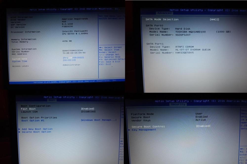

merci delta, pc d'occasion, mais oui je pense que c'était la version d'origne, un retraité ne se serait pas amusé à réinstaller w8, il ne connaissait pas trop pro ou familial ? le second je pense pour un pc du commerce maintenant le pc ne précise pas familial (photo jointe), le pb est sans doute là, j'ai pris l'iso disponible sur le crabe info, je suis prêt à faire une réinstall familial au besoin si l'iso est dispo côté périph j'allais le faire pour asus, avec le numéro de série, en espérant que c'est pas trop ancien (2015) -

Merci delta J'ai pu suivre à nouveau vos bons tutos (rufus, bios, etc ....) et j'y suis parvenu Pour info le bloquage sur "Préparation ..." au reboot a duré 1h30, à savoir pour les users impatients J'ai dû prendre la clé activation générique de vos tutos pour l'installer (ouf), il refusait la mienne que j'ai obtenue sous cmd, showkey+ et aussi recall (qui m'en donne un peu plus, voir pj) La clé win8 en YHR6V.. est la même que win10, et même l'activation dans win8 refuse! Dois-je contacter microsoft ? Il y a aussi pas mal de périphériques non reconnus dont la carte wifi visiblement, touches luminosité, etc .. j'irai à la pêche aux drivers ... -

Bonjour à tous, Erreur classique, le portable aux performances moyennes a été upgradé en win10, très lent désormais. C'est une manip que j'ai déjà fait sur un Acer, mais le bios était plus simple, là j'hésite beaucoup, et il y a 2 disques. J'ai l'iso win8.1 sur la clé usb, il y 3 ports usb dont un en 3.0 Si quelqu'un pouvait me donner les étapes successives à suivre je serais ravi. Je joins ici les écrans bios importants. Merci ! -

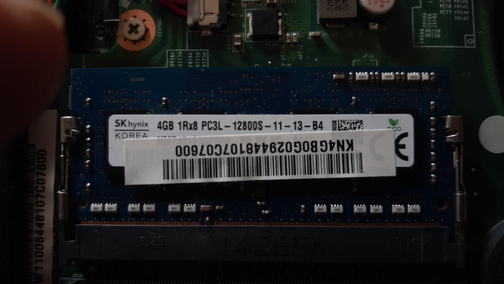

bonjour à tous une nouvelle ram n'a rien donné reste à penser que le cpu a peut-être pris un surcharge de courant, bref ... rip merci à vous calisto et delta -

pas tout compris calisto ^^ je vais juste me fier aaux étiquettes que photo jointe, je commanderai cette semaine -
