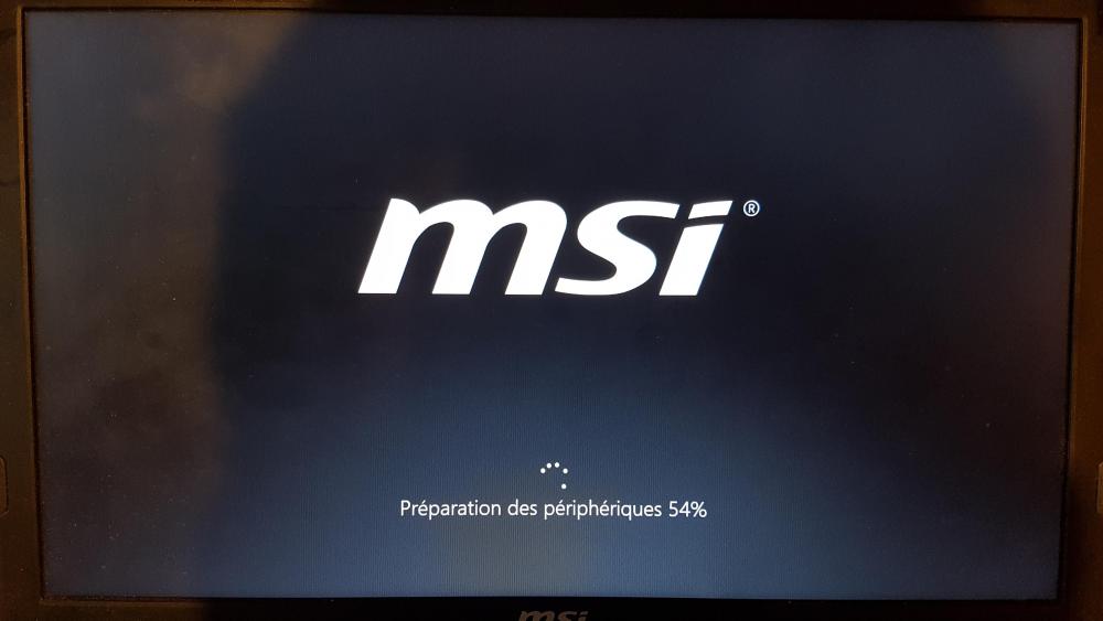

  20. C'est tout raté J'ai tenté d'installer 1709, même blocage que lors de l'installation de 1803. Préparation des périphériques bloqué à 54% pendant 20 min puis BSOD. PC complètement inutilisable

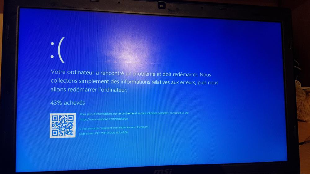

  23. Bonsoir à tous, J'avais ouvert un premier topic sur Microsoft Community, et suite aux conseils de christinep0631, je viens demander votre aide sur ce forum. Vous trouverez tout l'historique dans le topic ci-dessus, je vais cependant vous résumer les principales étapes et vous donner les fichiers adéquats. Depuis quelques temps donc, ma carte ethernet ne fonctionnait plus, la connexion ne se lançait pas le câble branché, et bizarrement mon PC mettait 10 min à s'éteindre et 20 min à s'allumer. J'ai décidé de réinstaller W10 1803 proprement, en formatant tout. Malheureusement, une fois que le PC a tenté de démarrer pour finir l'installation, je me suis retrouvé avec moults BSOD, et j'ai du forcer pour pouvoir démarrer le PC. J'y suis tout de même parvenu, et j'ai noté que comme avant, il m'était quasiment impossible de démarrer le PC, ça prenait énormément de temps ou ça finissait en BSOD. Par contre, en désactivant la carte ethernet, aucun problème ! Le PC se comporte normalement et boot en quelques secondes. Mon PC est un MSI GE60 2PL-075XFR Apache. Vous trouverez ici un rapport ZHPDiag, un rapport WhoCrashed, un rapport Speecy. Ici, le log d'installation du driver fourni par le support Killer Networking, qui a échoué. Ici, le fichier minidump le plus récent. A ce jour, seul le driver fourni par Microsoft est donc installé pour cette carte, le problème n'est donc pas résolu. Il me faut toujours 30 min pour démarrer le PC. Le support est au courant, il m'ont fait tenter différentes manips infructueuses pour le moment, vous pourrez en voir le détail dans le topic ci-dessus si vous êtes intéressés. Si besoin je peux reformater le PC et refaire une clean install. Je vous remercie chaleureusement par avance, car je suis en vrai galère ! Bonne soirée Fabien
