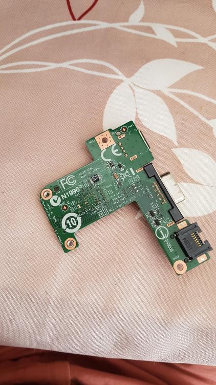

  10. Hello, si on peut trouver la carte sur internet je veux bien tenter oui ! Cela dit, je préférerais en avoir une neuve qu'une d'occasion, mais je sais pas trop si il y a un revendeur agréé de ce type de produits… MSI a vite fait sa conclusion, je vous laisse voir... Au niveau de ce qui est marqué en gras, avez-vous plus d'infos? Je ne voudrais pas changer la mauvaise carte... D'après les photos, la puce Killer se trouve bien sur la petite carte, mais je ne sais pas si c'est de ça qu'il parle. Merci

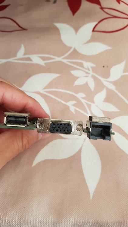

  15. Salut, Aujourd'hui, la connexion ethernet a marché plus ou moins, parfois oui, parfois ça affichait "câble déconnecté" ou "identification". Quand ça marche aucun souci sur le PC, quand ça marche pas, freezes habituels. J'ai démonté le PC pour accéder à la carte ethernet, ça m'a pris l'après-midi ! C'est vraiment la dernière carte à laquelle on peut accéder Physiquement, il ne semble y avoir aucun problème. Elle a l'air en bon état. J'ai nettoyé les connecteurs ethernet et le port vers la carte mère avec un pinceau. Sur la même carte contrôleur, il y a le VGA et un USB, qui marchent bien tous les deux. J'ai remonté le PC, toujours les mêmes symptômes, des fois ça va, des fois non. Des fois l'adresse MAC est ok, des fois elle est naze. Il faudrait que je puisse tester avec une carte de remplacement, pour voir si ça marche. Vous savez où je peux m'en procurer? J'attends toujours le retour de MSI... Merci !
