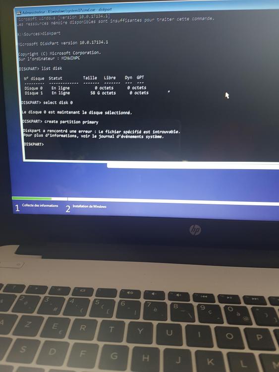

  2. Toujours pareil , " le fichier spécifié est introuvable " ??

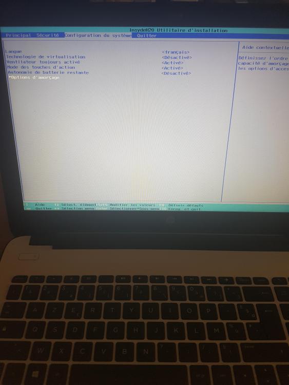

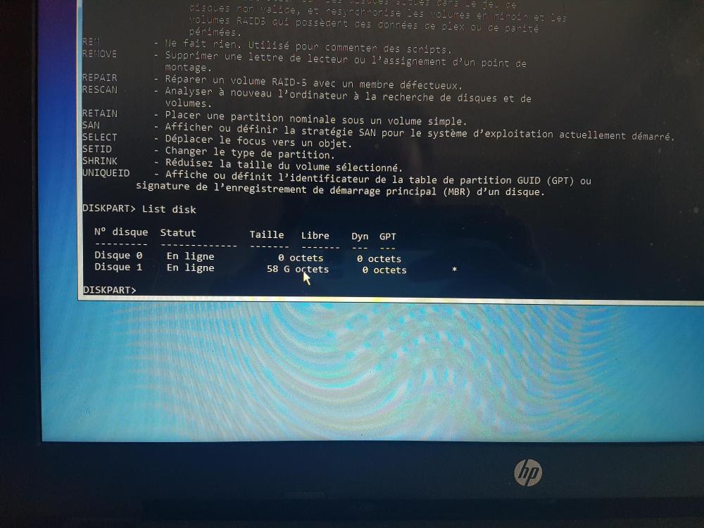

  5. J'ai essayé et cela ne fait rien , il marque juste " le nettoyage a fonctionné" ?
  6. Malheureusement je clique sur enter dessus et rien ne se passe..

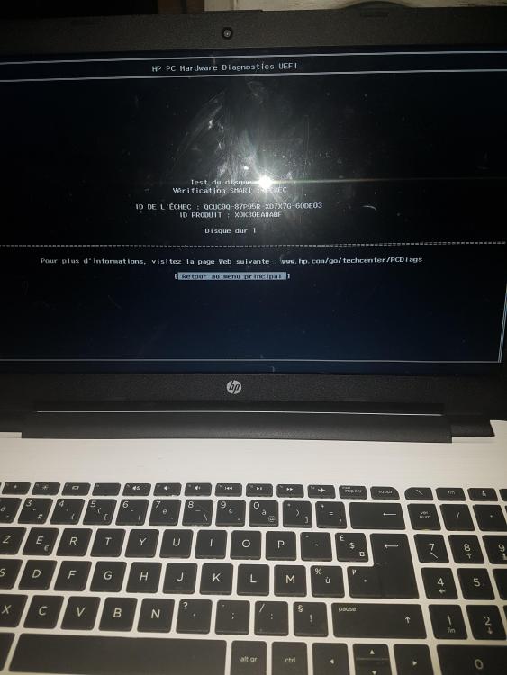

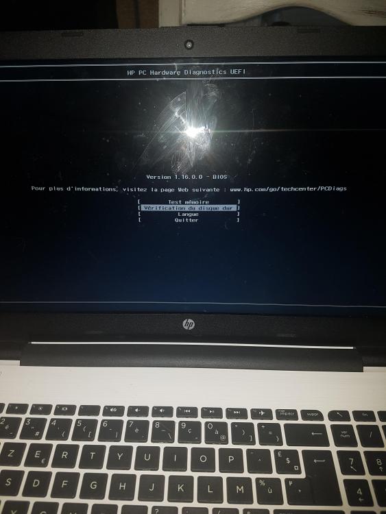

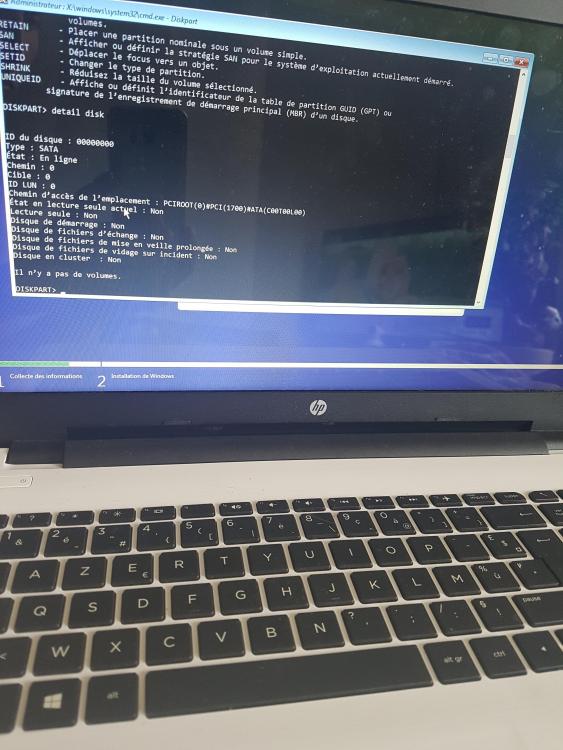

  7. Les voilà

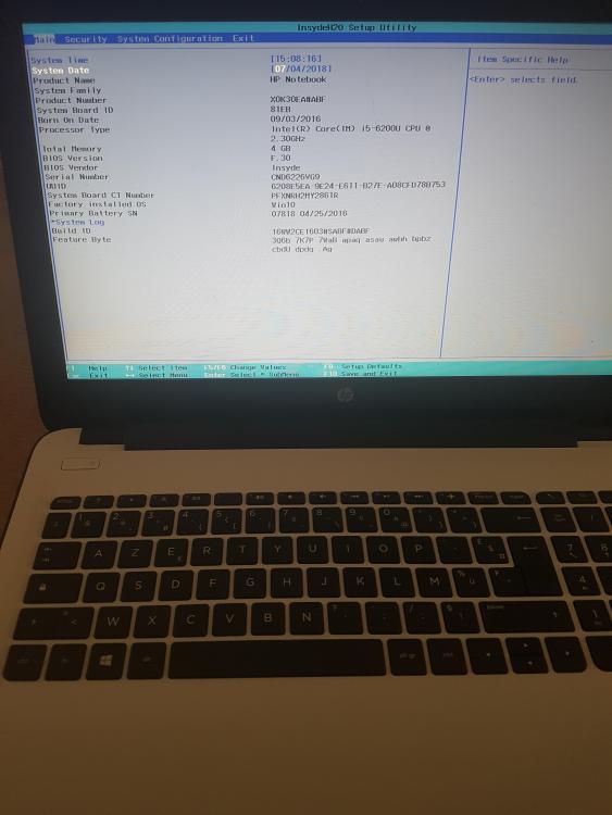

  8. Alors voici ce que j'ai pu trouver j'espère que ça vous aidera

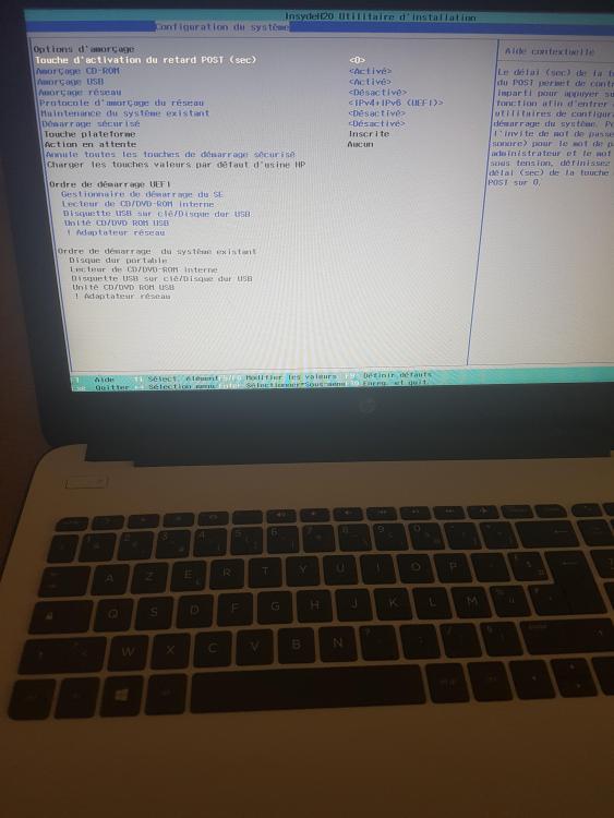

  9. Comment fait-on pour savoir si il est bien reconnu dans le BIOS ?
  10. Bonjour Delta merci pour la réponse, alors la clé usb fait 58go c'est donc celle-ci qui doit être considéré comme étant le "disque 1" par contre je ne comprends pas du coup pourquoi le disque dur du pc afficherait 0Mo.. ?
