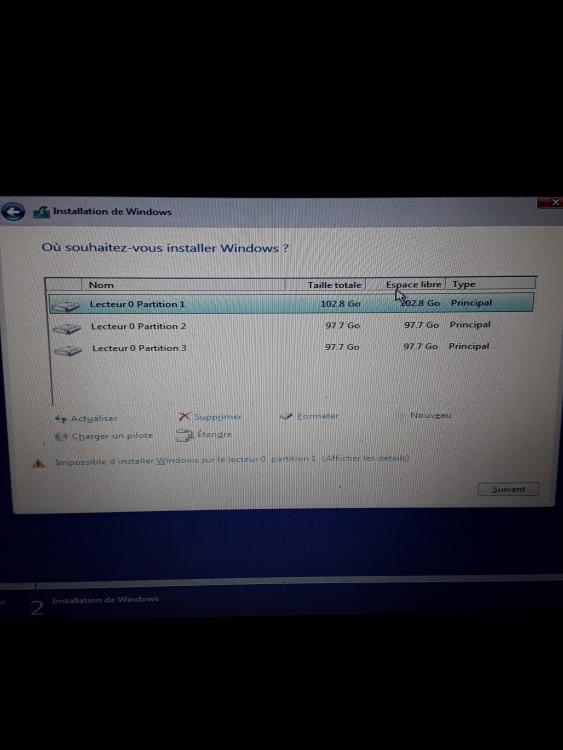

    Enfait, avant que cette erreur s'affiche, j'ai voulu créer 3 partitions mais il créait d'autres partitions qui avaient 500 mo de stockage que je ne voulais pas. Bref je suis jusqu'à une étape où j'allais créer une 5éme partition, j'ai cliqué sur appliquer puis ça a bloqué on dirait, j'ai redémarré puis j'ai eu cette erreur. Maintenant j'ai redémarré, créé les partitions dans le screen, puis j'ai redémarré puis supprimé toutes les partitions puis redémarré puis là je tente de créer une partition et ça bloqué j'attends toujours

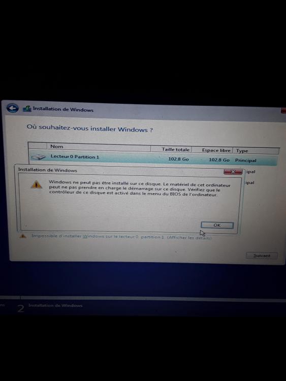

    Oh oh, il y'a un probléme, "Impossible d'installer Windows sur le lecteur 0, partition 1. (Afficher les détails) J'ai cliqué et ...

    Bonsoir, J'ai créé plusieurs partitions, ça nuirait l'opération ?
  4. Emjed
    Error loading operating system.
    Bonjour (encore), Oui @Delta, : "Lecteur 0 Espace non alloué)

    Comme je vous ai déjà dit, la fenêtre qui me dit de choisir entre réparer et installer ne s'affiche pas. Ça me met directement sur les choix des langues et du format d'heure. Bref, voici les partitions :

    Re, Désolé de répondre si tard parce que j'ai plus eu internet depuis mon dernier message (quelle chance). Donc, il y'a une nouvelle erreur : "A disk read error occurred Press Ctrl+Alt+Del to restart" J'essaie donc d'installer Windows sur la première partition (Type : Systéme) et là il me sort : "Windows n'a pas pu formater la partition sur le disque 0. L'erreur s'est produite lors de la préparation de la partition selectionnée pour l'installation. Code d'erreur : 0x80070057" . Désolé si je vous ai dérangé avec ces multiples changements de message d'erreur mais ça fait plus d'un mois qu'il est HS . J'espère que vous pourriez m'aider
