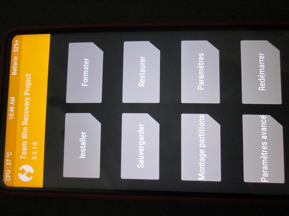

    Eh bien le problème encore c'est que l'application n'a pas de TWRP concernant mon téléphone Je vais essayer de trouver le TWRP polaris à jour sur internet je vous tiens au courant

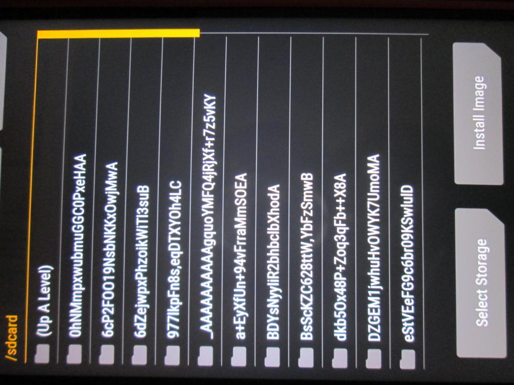

    Malheureusement ça ne fonctionne pas. Le seul endroit ou je peux taper un mot de passe c'est si je veux chiffrer une sauvegarde. Mais lorsque je me rends dans la fonction sauvegarde, il me sort d'autres dossiers du coup pour je ne sais quelle raison je soupçonne mon téléphone de me bloquer dans un dossier qui ne m'intéresse pas Même dans les paramètres de twrp je ne trouve rien qui pourrait aller en ma faveur En tout cas merci de tes réponses rapides, et désolé de prendre de ton temps pour mes problèmes !

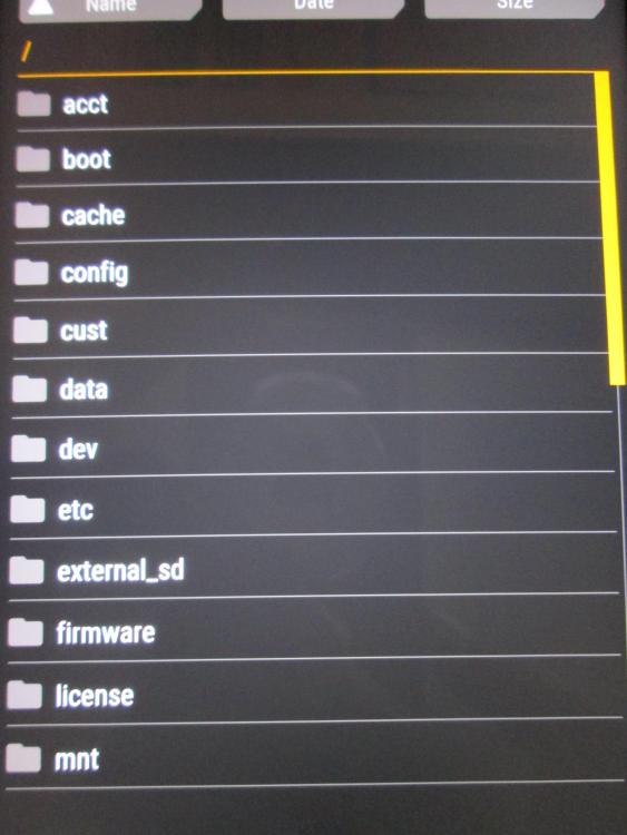

    Merci de ta réponse @Le Crabe, mais lorsque je reboot en recovery déjà le twrp ne reste pas en permanence et je dois le remettre à chaque fois, mais de plus lorsque je fais "install", que je mette la rom via windows ou via adb, aucun dossier ne correspond comme le montre les captures ci-jointes. J'ai l'impression qu'il me montre uniquement la mémoire restante et non celle qui contient ma rom et tous mes dossiers.

  9. Boonsoir à tous ! Bon voilà mon problème est dans le titre. J'ai suivi tout le tuto présent ici (https://lecrabeinfo.net/installer-flasher-rom-miui-9-android-francais-telephone-xiaomi.html#etape-2-flasher-le-recovery-twrp) mais encore une fois pour moi tout ne se passe pas comme prévu et une étape bloque. J'en suis au moment ou j'ai redémarré avec le twrp dédié à mon modèle. Mais lorsque je fais "install" et que je cherche ma rom, et bien le répertoire a changé et je n'ai donc pas le dossier download ou autre. En gros quand le téléphone est en mode recovery sur le twrp j'ai l'impression d'avoir accès à la base du téléphone. Et lorsque je vais dans sdcard, il n'y a que des dossiers avec des chiffres et des lettres. Du coup voilà, je suis bloqué au twrp, ce téléphone commence à me rendre fou, j'aimerai bien commencer à aimer un peu la marque parce que pour l'instant mon avis est critique Merci beaucoup d'avance et bonne soirée !
