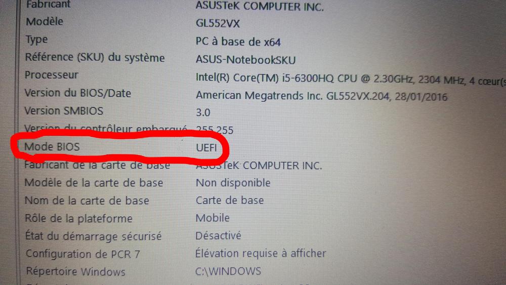

  6. @MateLeot Pour le message du système au début voici ce que c'est : Reboot and select proper device or insert boot media in selected boot device and press key @calisto06 merci pour tous les renseignements Je vais désinstaller l'antivirus je pensais que juste désactivé sa aurai suffit . Ensuite voici une impression écran avec le mode bios : UEFI. Et enfin ma version de windows c'est la 1709 donc je vais me pencher sur le premier lien que tu m'as donné. Du coup si je suis tes indications, il faudrait que je passe ma clef usb en FAT32 dans un premier temps puis ensuite je vais essayer de me laisser guider par le lien que tu m'a donner et voir si sa marche pour le coup Merci de me faire comprendre certaine choses que je pensais anodine EDIT : @calisto06 ta méthode est très détaillé est bien expliqué même si j'espère avoir pris le bon windows 10 mais une question que je n'avais pas soulever au début du tutoriel, mon ordinateur est équipé de deux disque dur (SSD avec windows et Mecanique pour stockage), de ce fait ma question c'est est ce qu'il faut que je débranche mon disque mécanique (c'est la ou je stocke temporairement tous mes fichier importants) afin d'être sur que rien ne soit supprimer ?
