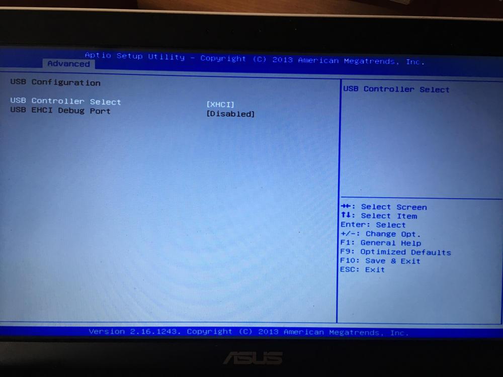

  1. J'ai essayé, voici ce qui apparaît ... tout est grisé je ne peux rien faire.

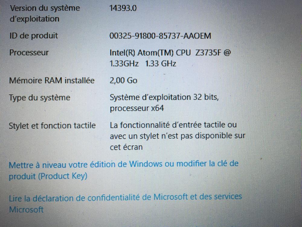

  8. Vous m'avez perdue... Il y a bien écrit que mon système d'exploitation est en 32 bits, et non en 64 bits ? et le problème n'est pas de savoir si mon bios est en mode UEFI, je le sais déjà ? C'est de savoir comment démarrer sur clef USB.

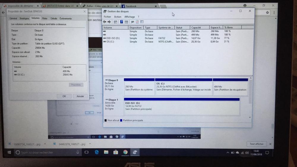

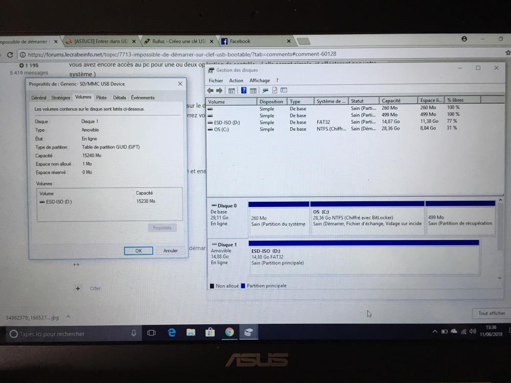

  9. Et j'avais vérifié avant de faire la clef USB, mes disques dur sont en mode table de partition GPT

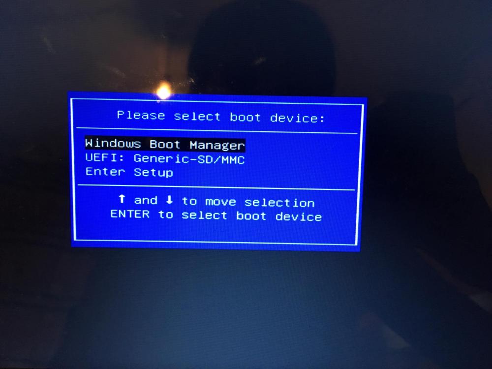

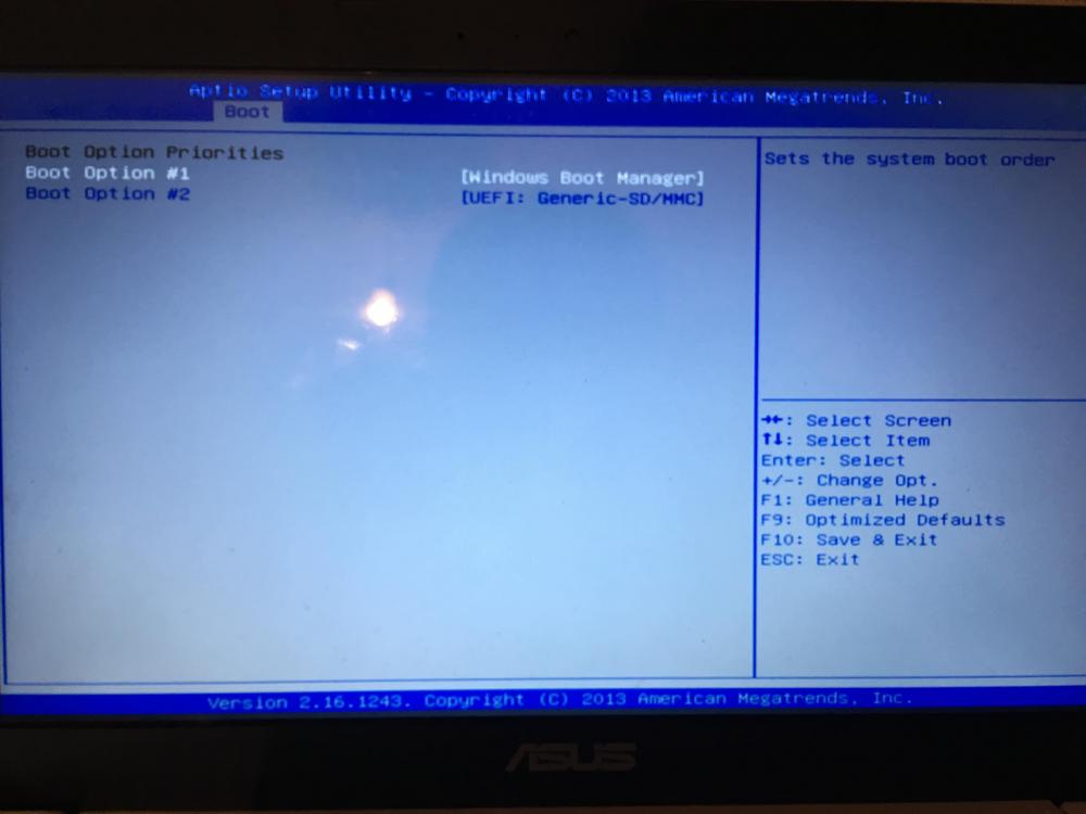

  10. Non, la clef USB n’apparaît nul part Et voici ce qui apparaît dans USB configuration, tout est grisé je ne peux rien faire J'ai essayer de désactiver le fastboot via ta technique ça ne marche pas. Lorsque j'éteint en restant appuyé sur la touche majuscule, quand je rallume ça démarre normalement. J'ai également essayé de redémarrer en restant appuyé sur la touche, j’atterris dans le menu de redémarrage avancé et là j'ai beau choisir n'importe quelle option, UEFI ; generic SD ou removable device mon pc redémarrera toujours normalement ! Moi aussi, je commence à penser qu'il n'y a pas de solutions! Est-il possible que la version de mon bios ne soit pas la bonne ou qqlch comme ça?

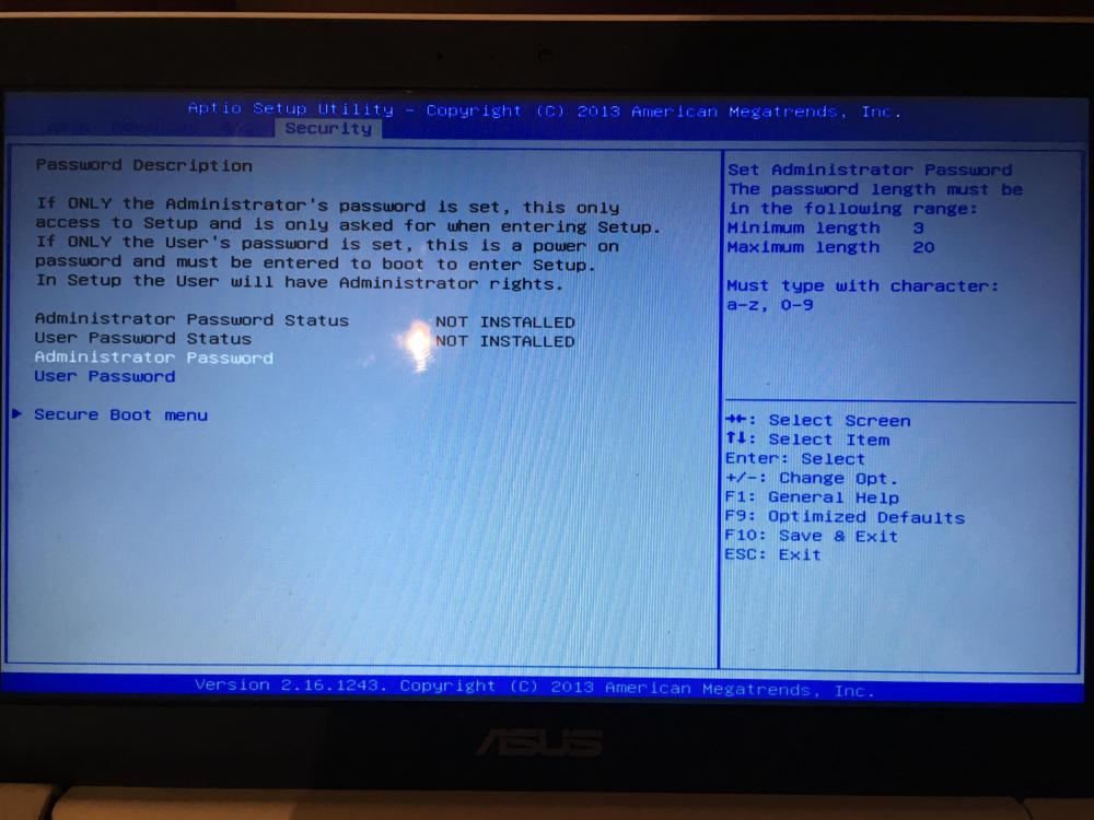

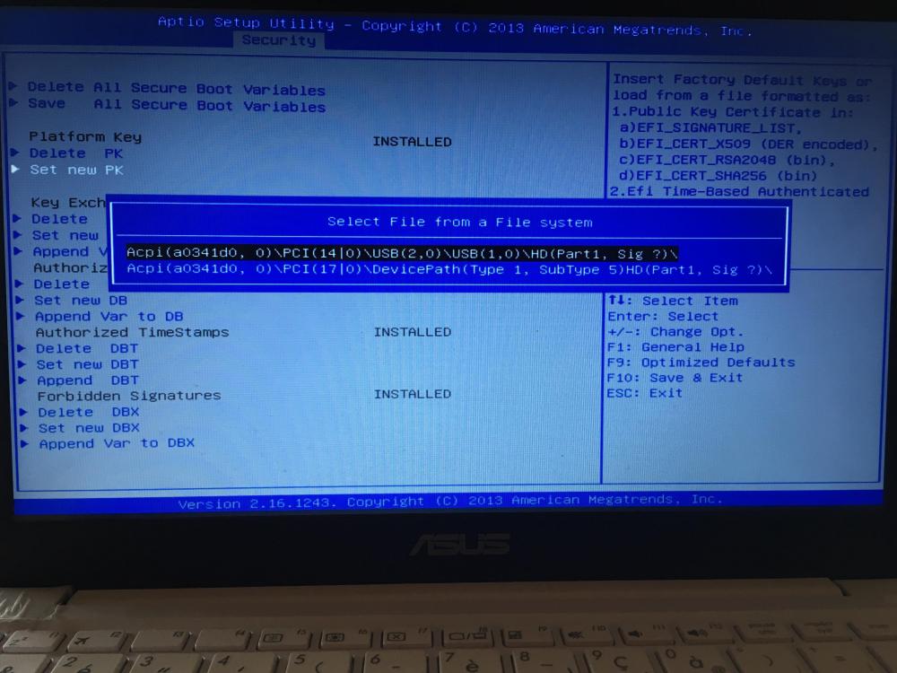

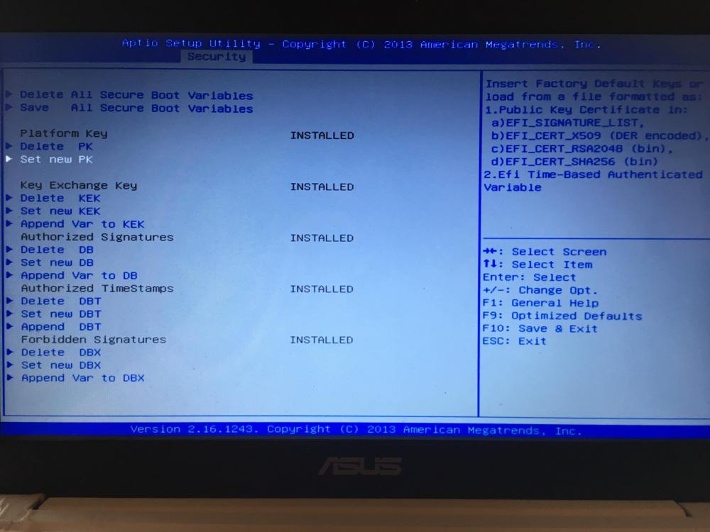

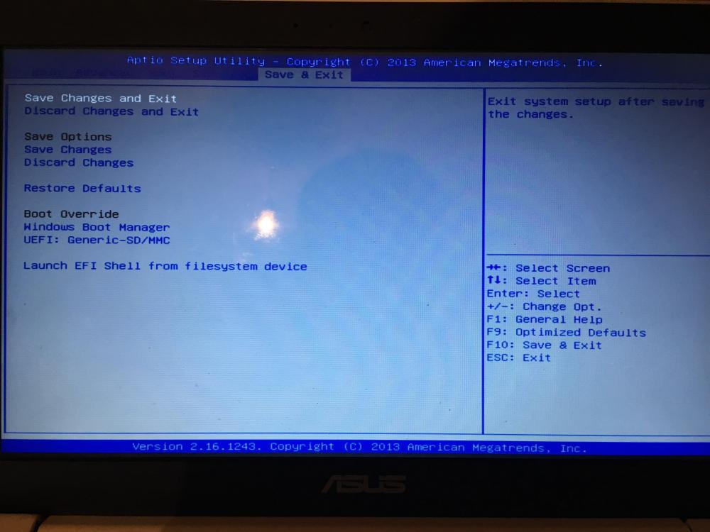

  11. Ah daccord très bien. C'est bizarre mais cela arrive souvent qu'un ordinateur sois en 32 bits bien qu'il ai une capacité de 64 non? d'après ce que j'ai vu dans les forum. et oui la clef est normalement bien configurer !
  12. Bonjour, Pour vous dire la vérité je n'en ai aucune idée, c'est une chose à laquelle je n'ai jamais vraiment fait attention jusqu’à très récemment. Il me semble que je l'ai acheté sous Windows 8 en effet (W8.1 je ne pourrais vous dire) avec la possibilité d'installer Windows 10 juste après. Je pense avoir toujours été en 32 bits. Et il y a quelque mois j'ai voulu effectuer la nouvelle maj de Windows (celle d'avril je crois) mais il y avait un gros beug et je n'avais plus de son avec la nouvelle maj et j'ai du rétrograder vers l'ancienne version. (ça n'a surement aucun interêt et rien avoir mais bon mdr)

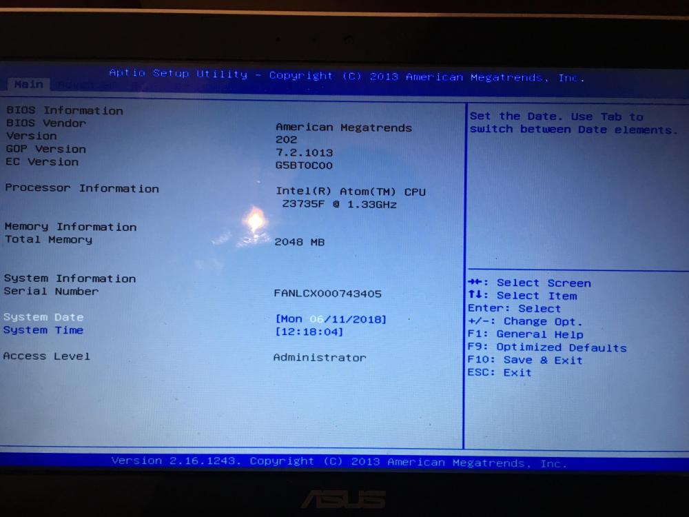

  13. J'ai ajouté les photos de mon menu UEFI juste en haut.
