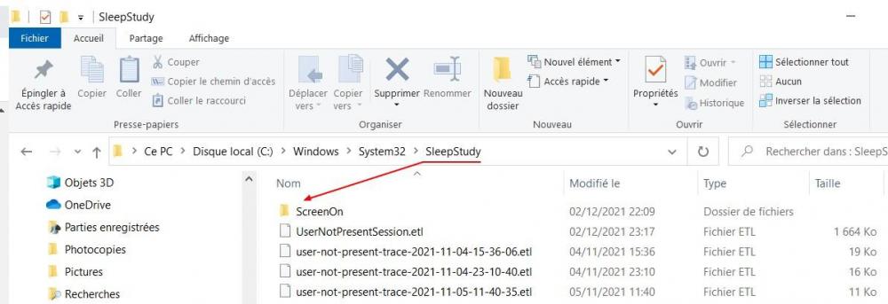

  19. Le fichier demandé est sous extension .ETL et non .html, donc illisible pour moi. Je joins la copie de l'explorateur de W10 pointant SleepStudy Cordialement M.P.
  20. Merci calisto06 Mon ordinateur est un Asus CM6870_FR0100 J'ai supprimé Bonjour en suivant vos conseils Le rapport Powercfg /sleepstudy est en fichier joint 3 démarrages se sont effectués sans PB ........ Je vous tiens au courant Cordialement M.P. UserNotPresentSession.etl

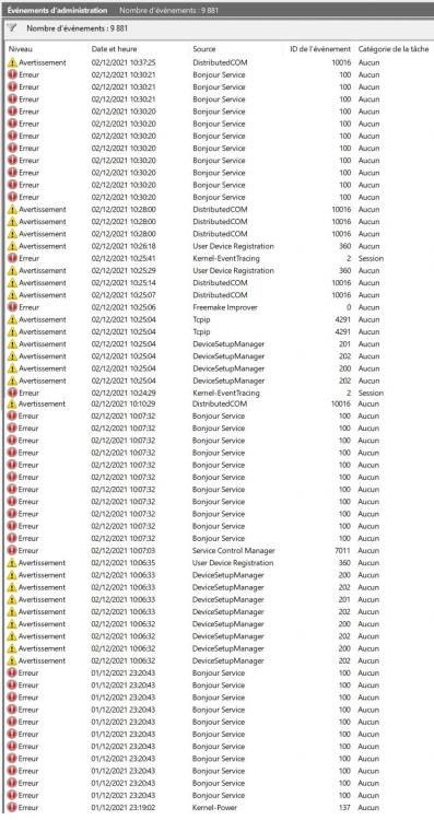

  21. Merci calisto06 J'avais déjà essayé cette solution.... sans succès. Une lueur d'espoir : 2 ou 3 démarrages sans défaut mais le dysfonctionnement est réapparu. J'ai ouvert le gestionnaire de périphériques : fichier joint tout est OK J'ai réinstallé W10 en février 2011 (et les drivers de la carte Nvidia) vous pouvez constater que rien d'anormal n'apparait sur cet historique J'ai aussi réalisé : une analyse Defender hors ligne qui n'a rien trouvé Par contre la lecture des évènements d'administration me paraît inquiétante (fichier joint) Y-a-t il une piste? Merci de vos conseils Pap
  22. Bonjour à tous Ma config Nom de l'appareil DESKTOP-2CBTDCK Processeur Intel(R) Core(TM) i5-3450 CPU @ 3.10GHz 3.10 GHz Mémoire RAM installée 8,00 Go ID de périphérique 9E8A74F8-7B76-4D0C-965A-59783D7AE125 ID de produit 00330-80000-00000-AA474 Type du système Système d’exploitation 64 bits, processeur x64 Affichage 2 écrans indépendants Édition Windows 10 Professionnel Version 21H2 Installé le ‎25/‎02/‎2021 Build du système d’exploitation 19044.1348 Expérience Windows Feature Experience Pack 120.2212.3920.0 Anti virus Defender Stockage SSD 220 Go Système DD 2 Go Données (2 partitions) Depuis une mise à jour de W10 mon ordinateur présente le défaut suivant : au démarrage l'écran principal clignote (s'éteint et s'allume ) en affichant les données habituelles. L'écran secondaire se comporte normalement. Le clignotement cesse dès la demande du mot de passe administrateur. Même scénario à la sortie de veille. Le fonctionnement de l'ordinateur est normal par la suite. J'ai fait quelques essais de réparation de W10 : le premier rédémarrage est normal mais le défaut réapparait au démarrage suivant Merci de vos réponses A+

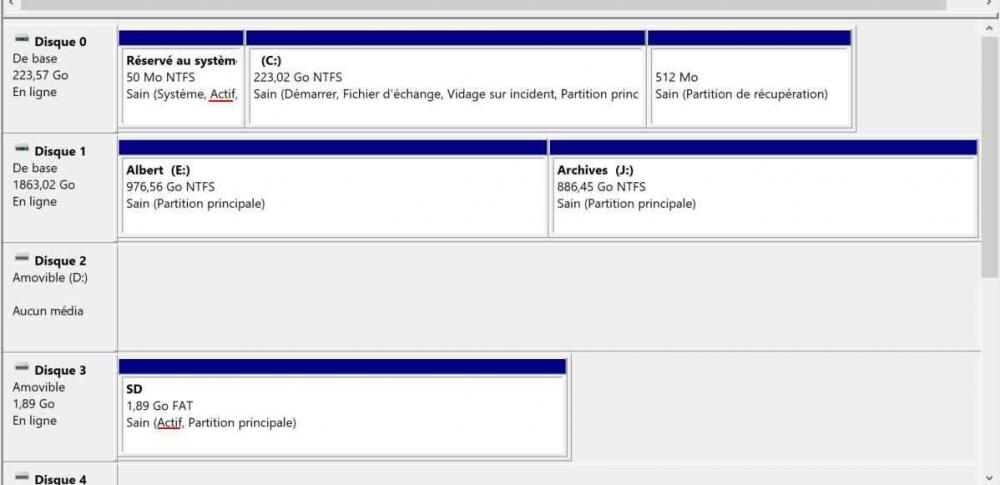

  24. Diskpart m'a permis de désactiver la partition sans obtenir que l'explorateur y ait accès Merci de me suggérer des soluces.......
  25. J'ai formaté ma SD avec AOMEI sur mon autre ordinateur sans succès. Je viens de remarquer une particularité : SD 1.89 Go FAT Sain (Actif, Partition principale) Seul la partition réservée au système sue le disque C: comporte cette mention... Il est possible que cette SD ait été utilisée pour l'essai d'un système Androïd... Une piste?
