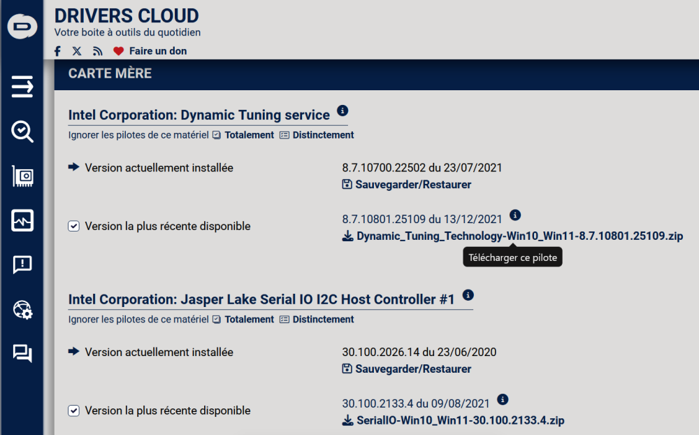

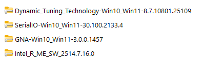

  2. Melmoth

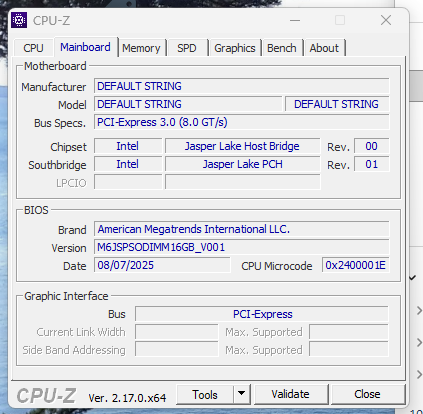

    Plantage windows 11
    Je continue mes recherches pour comprendre le souci de la carte mère. J'ai trouvé deux méthodes pour obtenir d'autres infos mais je ne sais pas les décrypter. La 1ère = CPU-Z où apparaît la mention chipset Intel Jasper Lake (voir l'image) Sur un site (drivers cloud), j'ai pu obtenir d'autres infos (il y a plusieurs lignes non capturées) et des pilotes sont mis à disposition. Je les ai téléchargé mais 1) suis-je dans la bonne direction , 2) le(s)quel(s) utilisé ?!

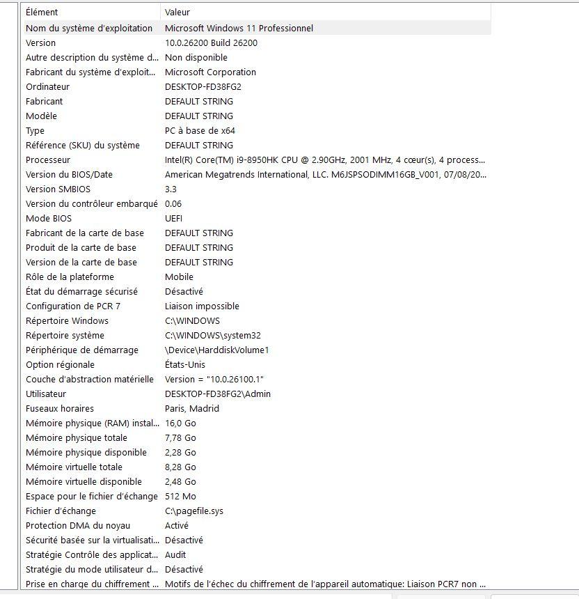

  3. Melmoth
    Plantage windows 11
    Le modèle de l'ordi ? MINI ordinateur Intel Core i9 8950HK 16GB DDR4 + 1/2 to M.2 SSD Windows11; Voir les capture d'écran en pj
  4. Melmoth
    Plantage windows 11
    Ok. Mais comment connaître le fabriquant de la CM ? J'ai juste réussi à savoir les références du bios. Pour le reste, compliqué vu que l'ordi a été commandé en ligne via un site chinois ...

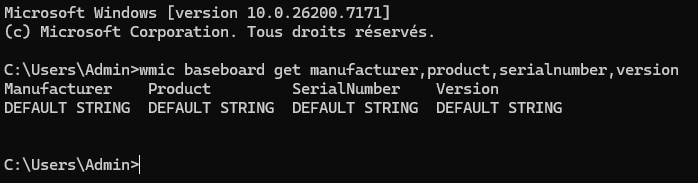

  5. Melmoth

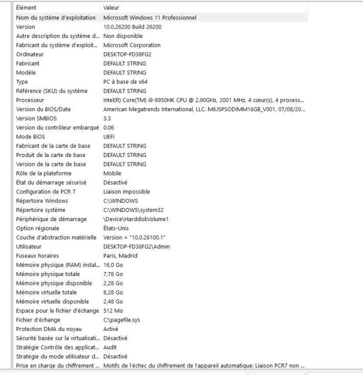

    Plantage windows 11
    Processeur Intel i9-8950 HK CPU 9.9GHz Par contre, il est indiqué Default String concernant la carte mère, ce qui n'est pas rassurant (voir la capture du résultat de l'invit' de commande)

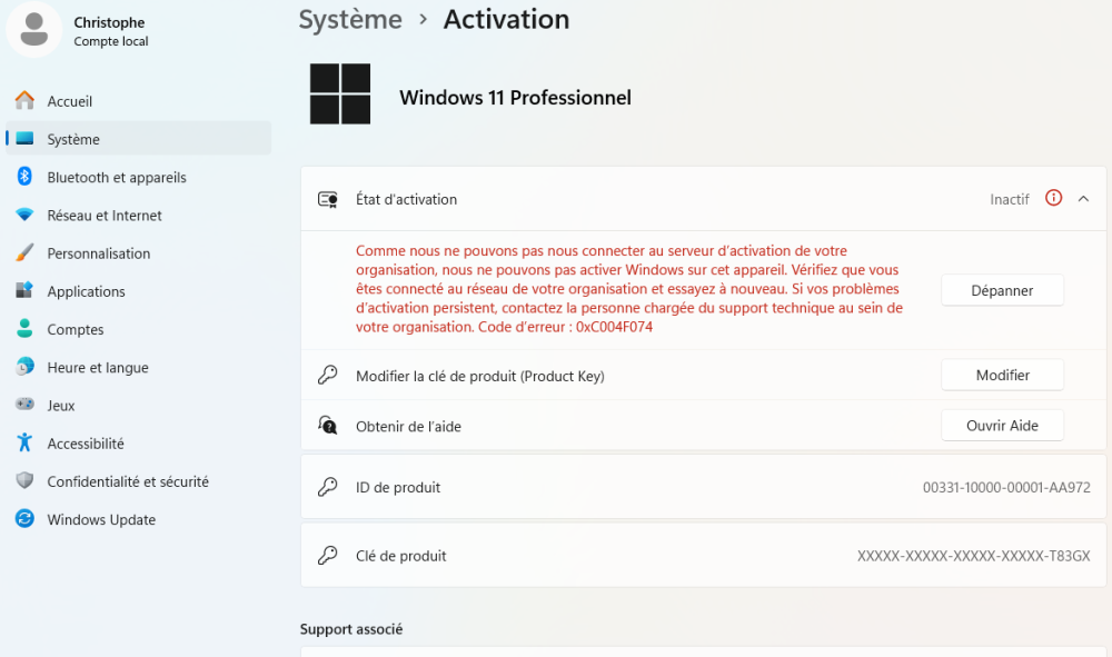

  7. C'est la 2è fois en 4 jours que je me retrouve avec un bug et le message suivant "your device ran into a problem and needs to restart". Après le blue screen de windows 10, autre souci avec windows 11. Les pilotes sont à jour, le scan via l'invit' de commande ne donne rien, un diagnostic de la mémoire windows non plus. Quelle solution possible ? Est-ce que le "patch" fixwin 11 est utile ? Merci de votre aide

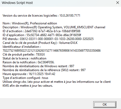

  9. Bonjour. Effectivement, c'est + ou - ce que je craignais. Vu les tarifs des ordi, il fallait bien que quelque-chose cloche. Le + simple serait d'acquérir une licence commerciale, je ne suis pas sûr de réussir à transformer une clé KMS en clé MAK et cela suffira-t-il ? Par contre, si j'utilise une licence commerciale, je suppose qu'il faudra supprimer l'ancienne clé. Est-ce un processus compliqué ? Quelqu'un le sait-il ?

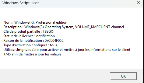

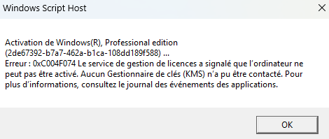

  10. Au final, voilà à quoi j'aboutis. Cela renvoie au 2nd message de Delta. Là, je coince. Mes compétences en informatique sont limitées.
  11. J'ai suivi 3 des étapes. Le statut de la licence est indiqué comme étant en notification (!?). Une commande est proposée. Je la teste mais rien. Toujours le problème de gestionnaire de clé (KMS) qui n'est pas accessible. Voir les pj (script 1, etc qui correspondent aux 2 premières étapes sur powershell + l'invit' de commande suggérée) Je viens d'utiliser l'outil proposé WhyNotWin11 et tout est ok pour la compatibilité avec windows 11. Je vais finir de suivre les étapes notées sur justageek et on verra si d'autres possibilités existent, notamment, en dernier recours, utiliser une réinstallation de win11.
  12. Merci pour le lien. En fait, j'ai réussi à trouver les références de la clé produit (grâce à un petit logiciel comme celui ci-dessus) mais cela ne suffit pas à régler le problème. Je vais à présent essayer les solutions proposées sur le site indiqué. Peut-être cela ira-t-il. Sinon, effectivement, acheter une clé. J'imaginais que cela coûtait un "bras". Reste à comprendre pourquoi une version pré-installée ne fonctionne plus au bout de 2 mois.
  13. Semble t-il un serveur KMS.
  14. Hello et merci de l'aide. Comme avec d'autres invit' de commande, cela a fait disparaître le filigrane "activer windows" de l'écran d'écueil (il reviendra probablement comme d'hab') mais le souci d'activation perdure malheureusement. Je ne peux toujours pas avoir accès à certaines fonctions. Le mystère demeure.
