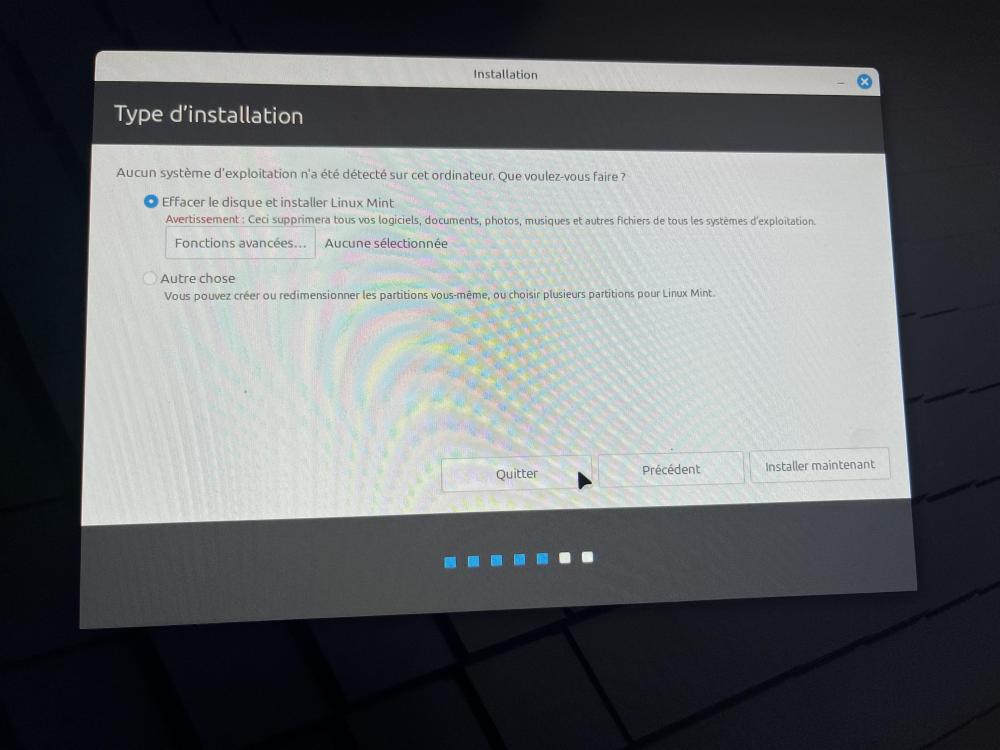

  1. j'ai eu un message d'erreur de boot en installant via windows, voir photo. j'ai donc refait ma clé,,mais l'install ne se fait pas en dual boot... pour l'instant je veux avoir la possibilité de choisir , je verrais ensuite. Pourquoi linux ne voit il pas la partition windows ?
  2. bonjour en fait la solution trouvée n'a fonctionné qu'une fois et j'ai arrêté n'ayant pas la réponse du point de montage. j'ai recommencé et là le boot n'a pas trouvé windows... je n'avance pas du tout en fait, je pense que mon bios n'est pas paramétré comme il faut et j'ai beau redémarrer le modifier cela ne change rien...

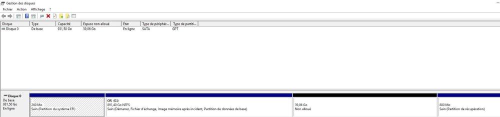

  3. Bonjour Je viens de tomber sur un tuto youtube et j'ai compris qu'il fallait démarrer sur la clé usb à partir des paramètres avancés de windows.... quel boulet...*j'ai commencé à installer mais nouveau problème sur quelle partition installer le répertoire racine ? il faut que je me plonge dans la littérature Linux , j'ai trop d'années de windows derrière moi... peux tu encore me renseigner ? je te remercie.

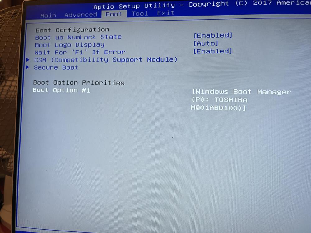

  4. je viens aussi de voir que dans le bios le CSM est desactivé.

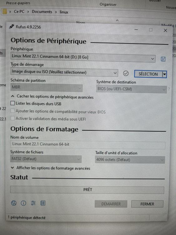

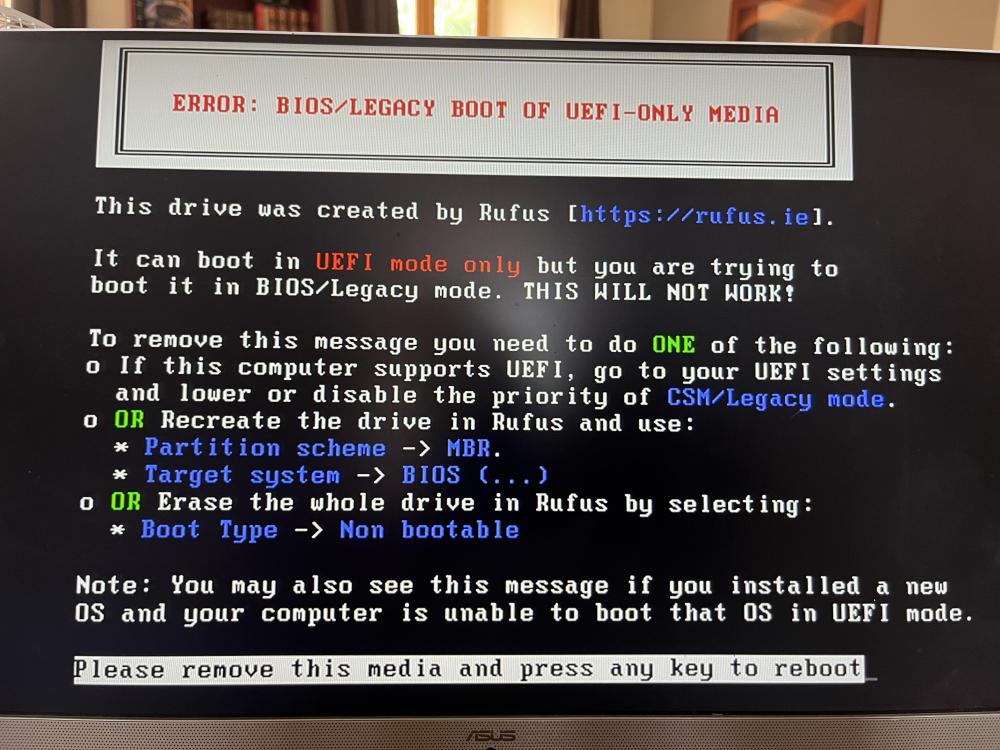

  8. bonjour j'ai retenté de faire une nouvelle clé voici en photo ce qui s'est passé ensuite, puis plantage avec les mêmes messages qu'indiqués plus haut mais en jaune sur noir au lieu de blanc sur noir ci -joint une photo de l'install rufus pour la partition si c'est bien cela que tu me demandes ( ou partions de mon DD ? ) merci
  9. Bonjour C'est une clé 8g que j'ai préparé avec Rufus. (x2 comme la première fois n'avait pas fonctionné) j'ai laissé le logiciel préparer la clé j'avais essayé Balena etcher mais sans succès. je viens d'essayer la clé sur un autre pc, les messages sont les mêmes. je vais retenter l’expérience avec une autre clé que je vais formater en FAT 32. Je te tiens au courant. bonne journée

  12. Bonsoir Je tourne en rond avec un message d'erreur au niveau du boot sur ma clé usb 8gb. J'ai téléchargé Cinnamon, et créée la clé de boot avec Rufus puis j'ai fait une partition de 40g J'ai un pc Asus avec win10 64 bits, je voudrais installer Linux mais je me retrouve avec les messages suivants en démarrant sur la clé : Failed to open \EFI\boot\mmx64.efi - not found Failed to load image .. : not found Failed to start MokManager : not found Something has gone seriously wrong: import_mok_state () failed: not found J'ai pu accéder une fois au démarrage mais je n'ai pas choisi la bonne option, j'ai pris OEM constructeur et comme je débute dan LINUX j'ai annulé.... Si quelqu'un a une idée de génie pour ce problème...je le ou les remercie d'avance ! Bonne soirée à tous/toutes JUZET31
