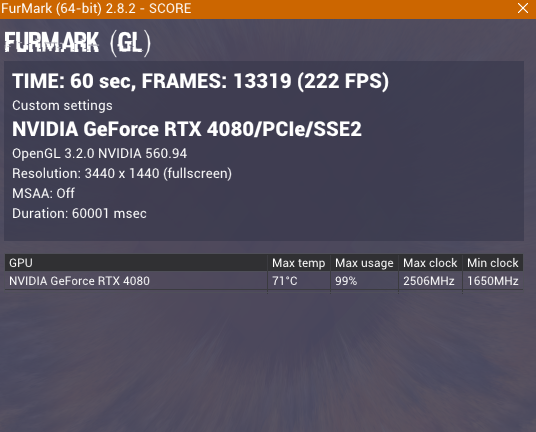

  2. ok donc test sur 1 min résultat bon et le GPU stress test sur 3min a signalé aucune erreur
  3. sur la version 1.21 le test à un temps car je l'ai arrêté à 3min et il continue ?
  4. damn trop bizarre donc mon matos est nikel, j'ai réinstallé windows complètement il y a 2-3 mois donc normalement ce n'est pas ça non plus, la je suis perdu

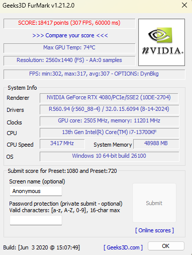

  5. Je viens de faire un test, voici le résultat et le score: https://www.gpumagick.com/scores/1303925
  6. Je n'ai pas comme toi les deux fenêtre sur le côté je n'ai que celle du milieu et le test à une durée car il a tourner 3min déjà ?
  7. je n'avais pas toutes ces options je refais
  8. Voila le résultat

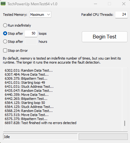

  11. Salut, Résultat du deuxieme test

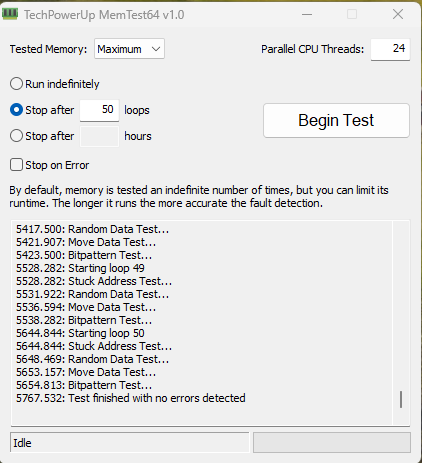

  12. Salut, Résultat de la première RAM
  13. Je rentre du travail et je fais les test
  14. Salut, j'en ai 2 de 16Go, je peux en rajouter une 3em de 16Go

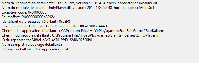

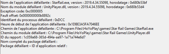

  15. Bonjour, Je viens de désinstaller avec DDU et réinstaller avec la version que tu as fourni, maisj'ai de nouveaux le unityplayer.dll error alors qu'il est bien présent et j'ai également celui la qui semble etre lié a la carte graphique
  16. en essayant de mettre la mise à jours 566, j'ai eu cette erreur. Il semblerait vraiment que quelque chose cloche avec my gpu

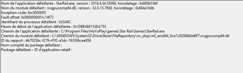

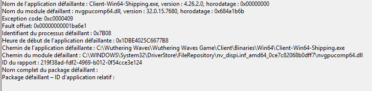

  18. J'ai installé le .dll comme tu m'as indiqué et le jeux a encore crash mais avec nvgpucomp64.dll
  19. Voila les erreurs dans l'observateur d'évènement:
  20. Je suis chez moi dans une petite heure et je te donne le rapport mais de mémoire il s'agit de problème .dll, mais entre temps j'avais réalisé une réinstallation complète de windows il y a 2 mois qui n'a pas résolue le problème, et il m'arrive dépend des jours ou des jeux d'avoir entre 0 ou 5 crash par jours
  21. Oui ce sont des jeux en ligne mais ce joue en solo

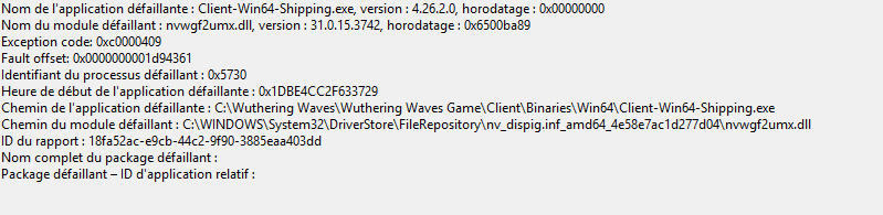

  22. on est d'accord aucun des jeux auxquels je jours actuellement requière, ce lui du message d'erreur est Wuthering wave Système d'exploitation et processeur 64 bits nécessaires Système d'exploitation : Windows10 64-bit Processeur : Intel Core i5 (9th Gen) / Ryzen 2700 Mémoire vive : 16 GB de mémoire Graphiques : NVIDIA GeForce GTX 1060/AMD Radeon RX 570/Intel ARC A380 Réseau : connexion internet haut débit Espace disque : 60 GB d'espace disque disponible Carte son : Windows Compatible Audio Device Notes supplémentaires : HDD Supported, SSD

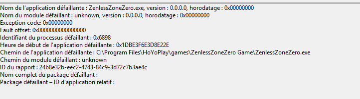

  24. le deuxième message vient d'un autre jeu j'en essayais plusieurs pour voir ce qu'il pouvait ce produire
