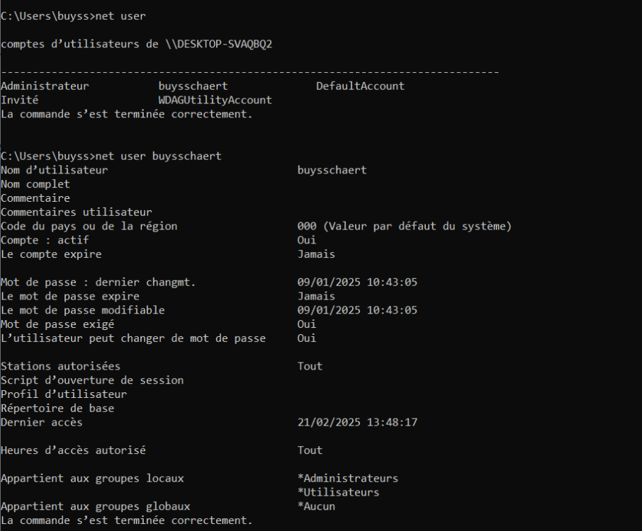

je suis admin mais n'en ai pas les privilèges !
phil69 a répondu à un(e) sujet de phil69 dans Windows 10
bonjour @calisto06 Super j'ai ainsi pu installer et lancer l'utilitaire Reset Windows update tool pour voir si il y avait un problème avec mon Windows Update. A priori tout va bien J'ai maintenant un autre problème le dernier KB (5051974) ne n'installe pas. Ca télécharge bien via windows update, je redémarre, ca commence à s'installer. A 30 % le pc reboot. Ensuite, l'installation recommence à toute vitesse (de 30% à 100%) et ca finit pas dire que l'installation ne peut se terminer. Le pc reboott et annonce faire un nettoyage (du kb ?). Une fois cela fait, le pc reste fonctionnel mais le kb reste en attente d'installation dans windows update mais je n'ose plus appuyer sur "installer et redémarrer" c'est sans fin. ce qui est bizarre, c'est que le KB est vu "installé" dans l'outil windows update mais ce même outil tente indéfiniment de l'installer sans succès. Avez-vous une idée ? ou dois-je ouvrir un nouveau post ? Merci de votre aide -
