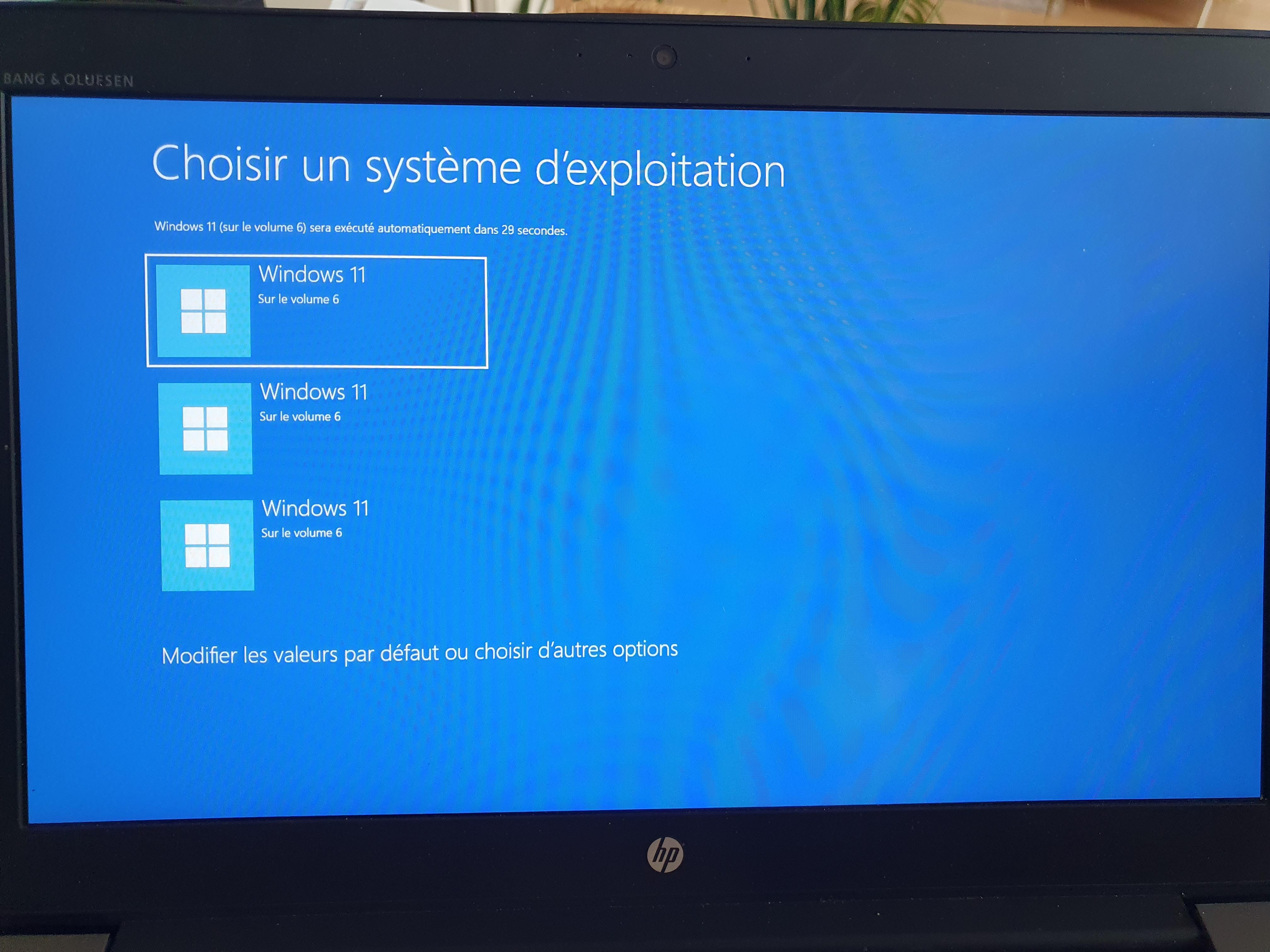

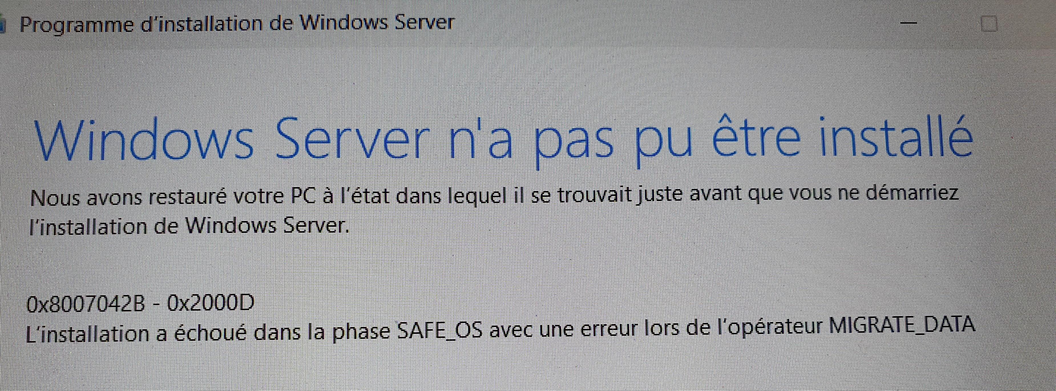

  1. hello @KRISTOBAL merci pour ton aide. 1) Concernant ta première question , je suis actuellement sur la 24H2 2) La solution "msconfig" trouve effectivement 3 OS, j'ai donc supprimé les 2 qui étaient inutiles. Par contre le redémarrage tournait en boucle, j'ai du éteindre brutalement le PC pour en finir. 3) Enfin dans ton second post tu me communiques un tuto pour réparer WIN11. La première solution consiste à monter l'ISO (que j'avais préparé avec WinFixKit pour pc non compatible) et c'est à l'issue de cette étape que j'ai un message d'insulte "winserver n'a pu être installé ...." (voir copie écran joint dans le premier post) et que je me retourne avec des multiboot. je n'ose donc recommencer. j'ai essayé la seconde solution de ce tuto (DISM, ...). L'étape ScanHealth m'indique que "le magasin est réparable, opération réussi" mais l'étape ScanHealth m'insulte "Erreur 0x800f0915, contenu de réparation introuvable" . incompréhensible, du pure microsoft. Je suis tenté de regénérer un ISO avec le méthode FlyOOBE et voir ce que ca donne en le réinstallant. Qu'en penses-tu ?
  2. Bonjour à tous, Suite à la mise à jour avec le fameux kb5074109, mon pc présentait des comportements bizarres. N'arrivant pas à le désinstaller, j'ai donc pris la décision de réinstaller win11 proprement. Pour info mon pc n'est à l'origine pas compatible win11. J'ai donc utiliser le tuto "crabeinfo" https://lecrabeinfo.net/tutoriels/installer-windows-11-sur-un-pc-non-compatible-grace-a-une-simple-ligne-de-commande/ Tout se passe bien mais à la fin la procédure s'arrête brusquement avec des messages d'insultes(voir copie écran joint). Il est indiqué que le pc "revient" à la situation d'avant la tentative de mise à jour. MAIS voila, quand je redémarre le pc, je tombe maintenant sur un écran qui me demande de choisir entre 3 partitions toutes avec le même nom (j'ai fait 2 tentative des réinstallation win11). Seule la première fonctionne je tombe sur la version d'origine, les deux autres tourent dans la vide et je finis par retomber sur la version d'origine. Mes questions : 1) quelle est la bonne procédure pour réinstaller win11 sur pc non compatible en gardant fichiers et applications ? 2) comment se débarasser de l'écran au démarrage qui demande choisir entre des versions win11 ? Merci de votre aide
