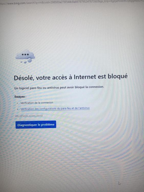

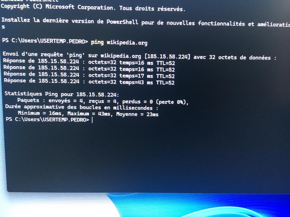

  4. Bonjour, j'ai remplacé hier soir la carte mère de mon PC et au départ tout semblait bien aller, excepté quelques problèmes de démarrage. Mais après m'être connecté à un compte local, je me suis rendu compte que malgré ma connexion Ethernet, il m'était impossible de me connecter à Internet avec n'importe quel programme. En essayant d'ouvrir Edge je reçois le message d'erreur ERR_NETWORK_ACCESS_DENIED, mais je n'ai pourtant aucun firewall installé sur ce compte et même en désactivant le firewall Windows, j'obtiens le même message. L'utilitaire de diagnostic réseaux de Windows ne donne pas d'informations supplémentaires. La seule connexion à Internet que j'ai pu établir est via la commande ping qui fonctionne parfaitement, mais à part ça rien. J'ai réinitialisé la carte réseau, et toujours rien, mais le plus étrange c'est que Windows détecte la connexion Ethernet et d'après l'utilitaire de réparation des cartes réseaux, tout va bien. Je ne comprends pas trop pourquoi le changement de CM a pu déclencher ce problème et je ne sais pas comment le régler. Si jamais il y a besoin de plus d'informations, je peux faire un scan wireshark. Merci d'avance si vous pouvez m'aider.
