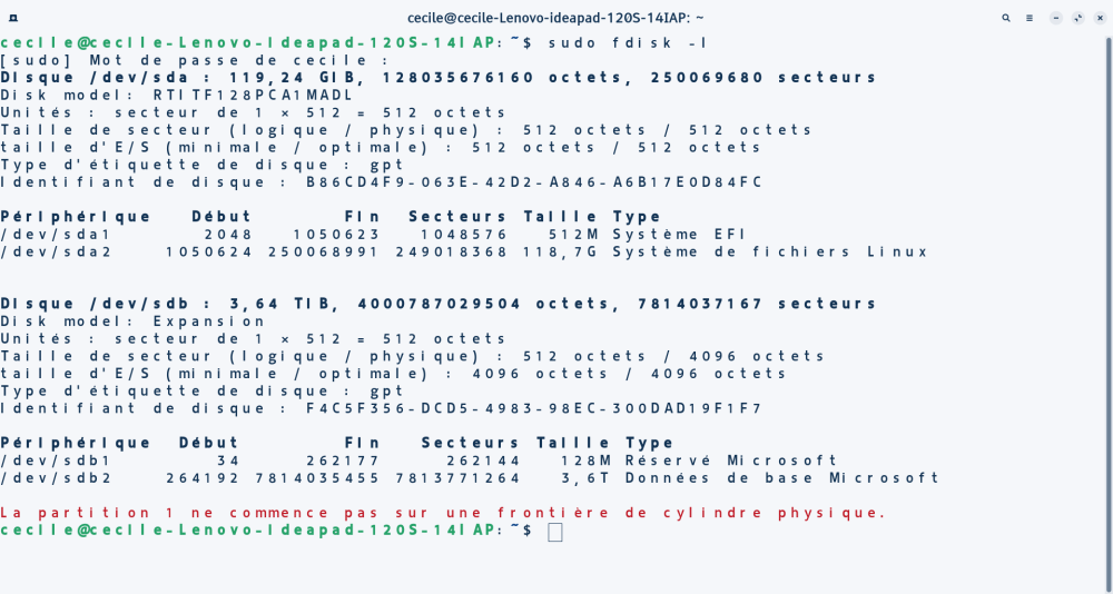

  2. Bonjour, Alors j'ai essayé mais je n'ai pas l'impression que ça ait fonctionné :/ comme tu le vois je galère un peu à passer les commandes haha j'ai tendance à utiliser les raccourcis clavier du coup ça ne marche pas ou ça donne des trucs chelous donc à chaque fois je dois m'y reprendre à deux fois pour faire un truc propre. En plus après la première commande j'ai cru que ça n'avait pas marché donc j'ai essayé avec le nom de mon disque dur à la place de "disque_extern". Bref. Le résultat :

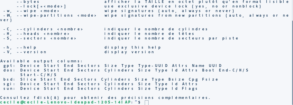

  3. Bonjour, En effet, désolée... la réponse :

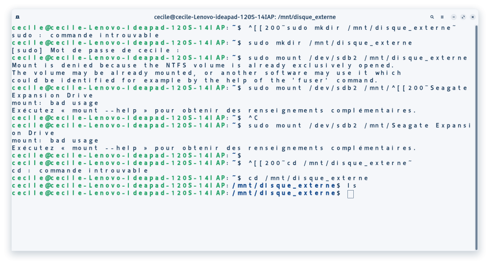

  4. @zelandonii eh bien je ne suis pas très forte en informatique (c'était un gros challenge l'installation de linux haha) ; jusque là je faisais des copiés collés car je ne savais pas comment faire de sauvegarde, mais je pensais que faire une "vraie" sauvegarde c'était mieux (plus fiable/complet)... @Tulburite Merci pour cette première piste :) voilà ce que ça a donné : un message d'erreur avec une autre fonction à exécuter, ce que j'ai fait. Le résultat :

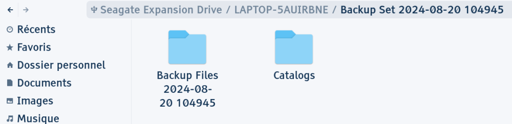

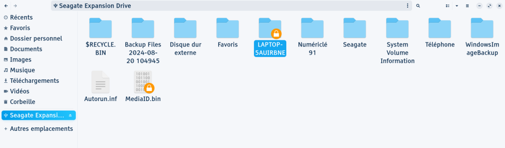

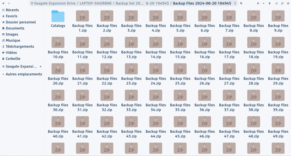

  5. Bonjour @zelandonii Merci ! En effet cela apparaît dans la rubrique commentaire, ce qui n'était pas le cas à la création du post :) Image 1 : le contenu de mon disque dur externe Image 2 : contenu du dossier LAPTOP-5AUIRBNE (surligné ci-dessus - c'est le nom de mon ordi, un des dossiers créés par la sauvegarde) Image 3 : contenu du sous-dossier "Backup Set 2024-08-20 104945" Image 4 : contenu du sous-sous-dossier "Backup Set 2024-08-20 104945"
