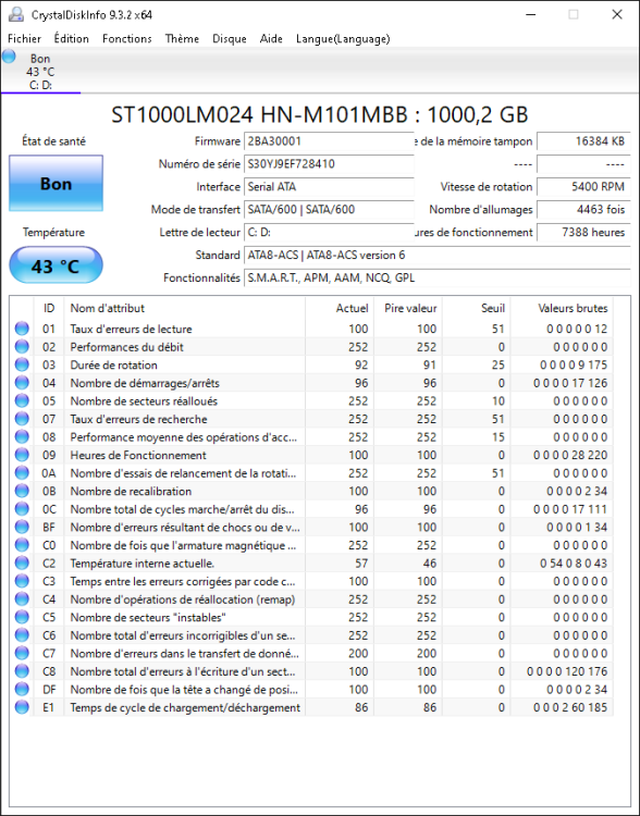

    Bonsoir, Tout d'abord merci pour votre aide. Je suis parvenu à créer un autre compte en local et là pas de problème: une explication? Une solution pour que cela revienne à la normal sur le compte principal? Pour la seconde tache, dism et sfc scannow aucun problème détecté.
  3. Tout d'abord, je souhaitais vous remercier pour votre excellent site que je consulte régulièrement pour installer des logiciels ou autre. S'agissant de mon problème, depuis quelques jours, sur le pc portable lorsque j'allume ce dernier, j'entre le mot de passe puis le pc se charge sur le bureau 2s, avant de rebasculer sur une zone noire, puis 5 s plus tard sur un nouveau chargement du bureau avec zone bleu veiller patienter (en mode fenetré 800 par 600 j'ai l'impression comme si le pc chargeait deux fois l'explorateur ce qui ralentit considérablement l'ouverture du pc) avant d'arriver donc une seconde fois sur le bureau mais définitivement. Je ne sais pas régler cela. J'ai fais toutes les mises à jour windows udpate et driver. J'ai fait un sfc scannow sans erreur, un chdesk sans erreur, crystal disk est noté bon. Bref, je sèche littéralement.
