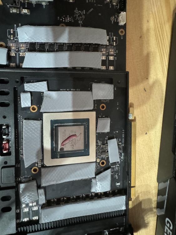

  7. Voilà, je viens de faire le premier côté. Tu en penses quoi ? J’ai couvert quasiment tous les composants où il doit y avoir de la pâte thermique. si jamais elle est légèrement plus large, ce n’est pas grave ? Si j’en ai mis par erreur à un endroit où il ne fallait pas, ce n’est pas pas grave ? Sachant que j’en ai mis sur chaque puce et condensateur. Mardi je fais l’autre côté. Amazon a oublié de m’envoyer le 3 mm. Merci.

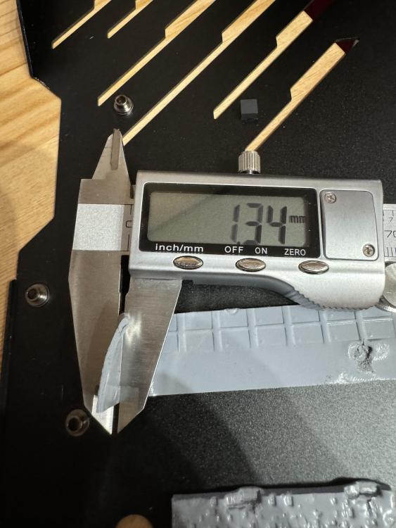

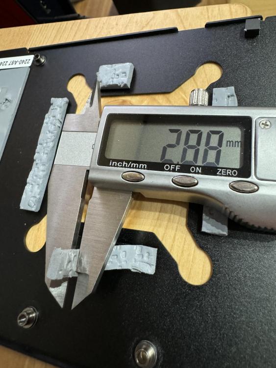

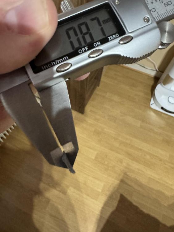

  10. Aussi, j’ai un ami qui va profiter pour changer aussi c’est pads et passer en watercooling. Donc j’ai pu prendre les mesures avec un pied à coulisse. Cela donnerait 2,88 mm pour certains et 1,34 mm et 0,87 mm pour d’autres. Tu me conseilles quoi du coup mm + 1,5 mm + 3 mm ? Passer le 1 mm en 1,5 mm, pourrait apporter un plus ? Même question pour le 1,5 mm. Le passé en 2 mm ? En gros, j’aimerais si possible utiliser du 1,5 mm pour le 1 mm et le 1,5 mm et du 3 mm pour le 3 mm pour éviter de reprendre trois tailles différentes si possible. Encore merci.

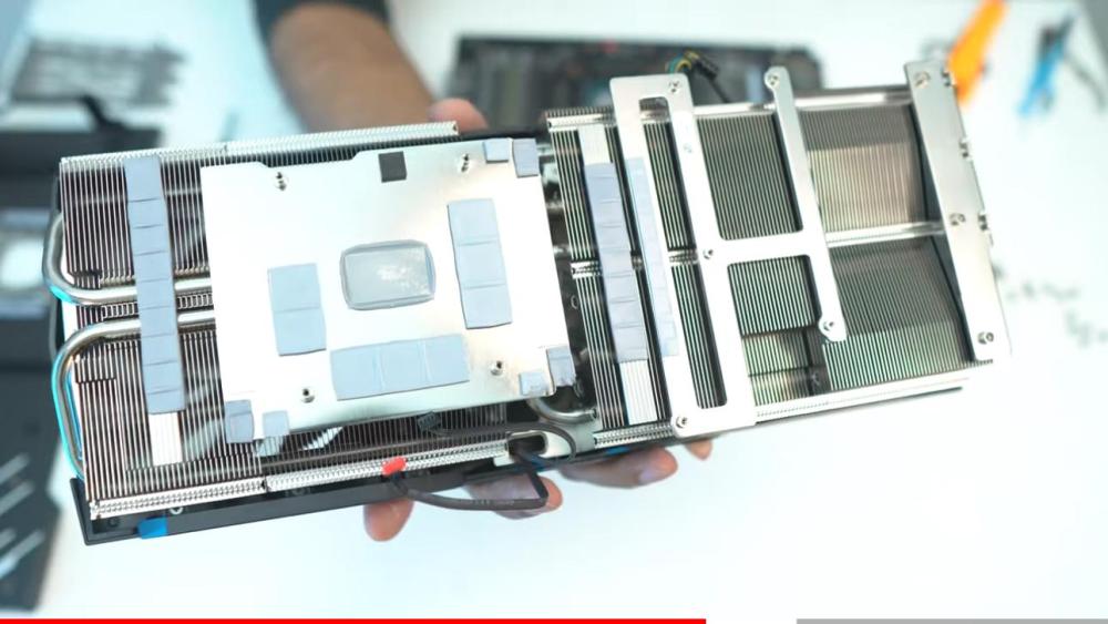

  13. OK, merci pour votre retour. La vue éclatée vient de MSI ? Vous pensez quoi de cela ? https://amzn.eu/d/078RvSom A priori, ils ont un meilleur rendement. De toute façon, on est d’accord que dans le pire des cas, si la carte graphique surchauffe trop, cette dernière devrait, théoriquement se mettre en mode sécurité, et soit baisser sa fréquence, soit carrément coupé le PC ? 100X100MM suffit ? Encore merci
  14. Dans la vidéo on les voit. Est-ce que cela vous aide ? Aussi, une fois acheté comment savoir si c’est les bons ou pas ? Vous avez une marque à me conseiller sur Amazon pour les pads ? Merci
  15. Bonjour, Bonjour, Merci pour vos conseils. Le problème c’est que les pads thermique coller sur la plaque de refroidissement de la carte graphique MSI 4090. En les retirant cela partait en 1000 morceaux. J’ai donc dû tout nettoyer. C’est pour cela que je n’ai pas de référence. En règle générale c’est quel épaisseur ? Si je prends plus fin ou plus gros cela risque quoi ? édit : On peut les voir dans cette vidéo.
