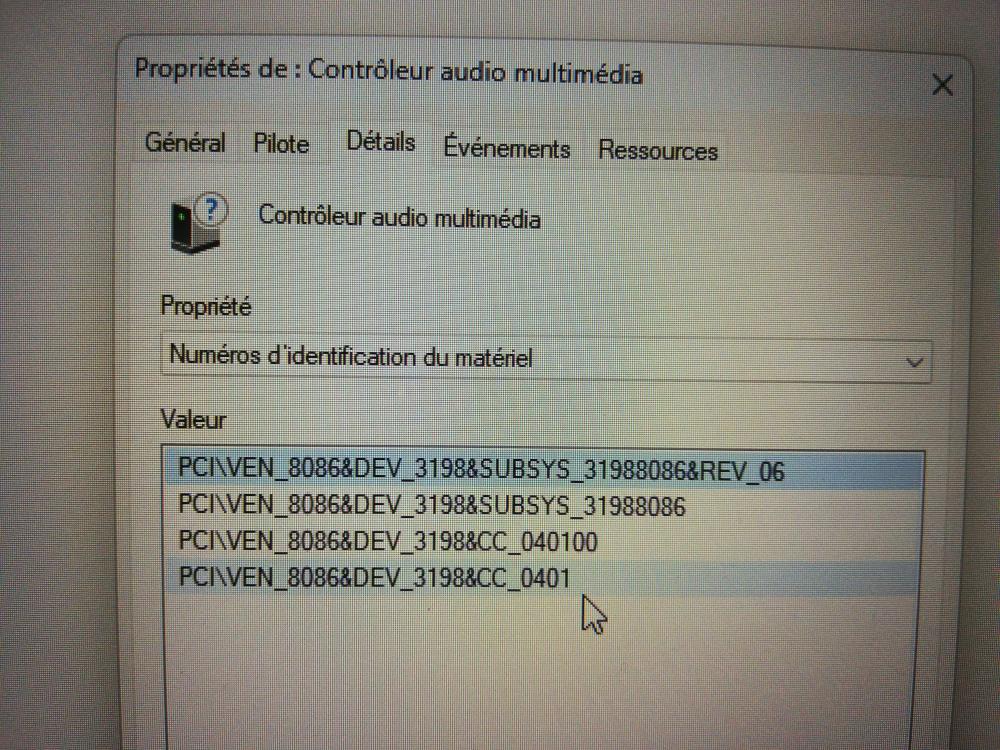

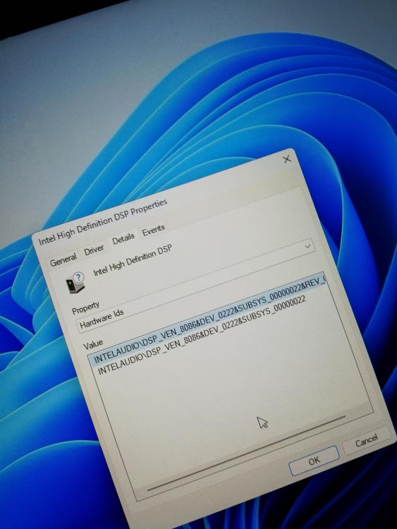

  1. C'EST TOUT BON MERCI. J'ai continué à installer les drivers 3 fois de suite car à chaque fois que c'était fini un nouvel appareil apparaissait et au bout de la 3eme fois le son s'est activé. Merci pour la méthode dans les propriétés qui permet d'avoir la référence exacte.
  2. Merci beaucoup @Delta j'ai installé le driver avec succès mais le problème c'est que 2 nouveaux appareils sont apparus et je n'ai toujours pas de periphérique audio. Je mets une image en pièce jointe.
  3. J'ai deux périphériques sans drivers voici les informations demandées.

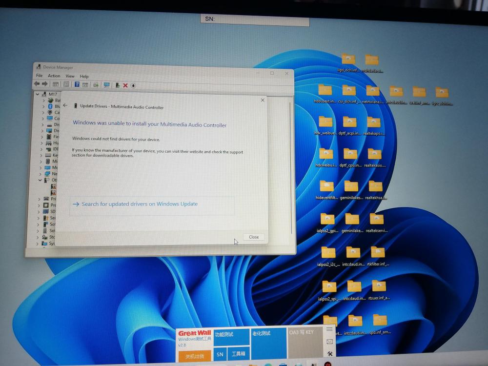

  4. Bonjour à tous , je remercie d'avance toute aide à mon problème. J'ai avec moi le pc d'un ami de la marque SGIN il l'a acheté sur Amazon et il me l'a confié car il avait beaucoup de freeze et ralentissements. Son pc était bourré de bloatware et d'antivirus dans tous les sens impossibles à désinstaller j'ai donc préferé tout reset et partir sur de bonnes bases. Après avoir réinitialisé tout fonctionne avec les drivers installés avec Drivers cloud sauf le périphérique d'entrée et surtout le périphérique de sortie (en gros pas de son ). J'ai tout essayé (Drivers cloud,Driver Booster , même DriverPack) mais rien n'y fait pas de son. Je suis allé sur le site du constructeur (SGIN.tech) j'ai installé leur image de windows ainsi que leur dossier de drivers pour régler ce problème de son mais toujours pas. Ça fait 2 jours et je suis au bout du rouleau. ( Ci joint les images des drivers constructeurs qui ne peuvent pas être installés) Merci d'avance
