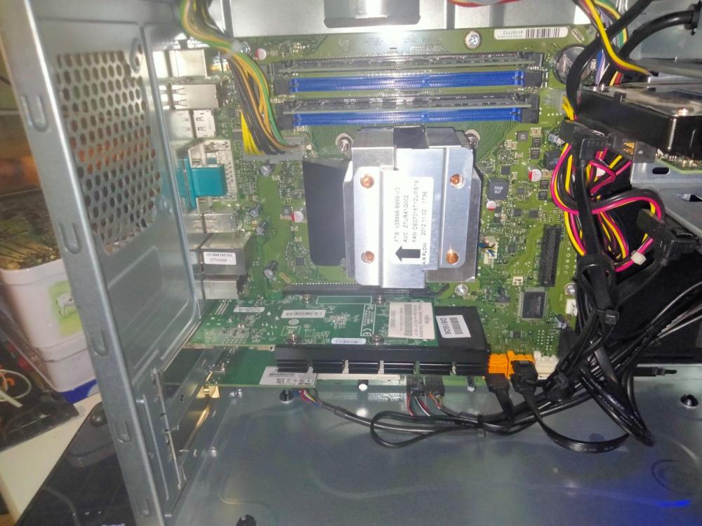

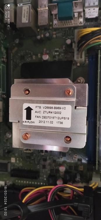

  6. Oui, ça y ressemble assez et pour le socket les infos sont sur la photo 2 (ça à l'air d'être la réf que vous m'avez donnée).
  7. Merci pour votre réponse, Oui, je confirme que ça ressemble bien à cela. Bon je vais voir pour le nettoyer et acheter la pâte thermique mais avant pensez-vous que je puisse le changer complètement avec un modèle différent ?

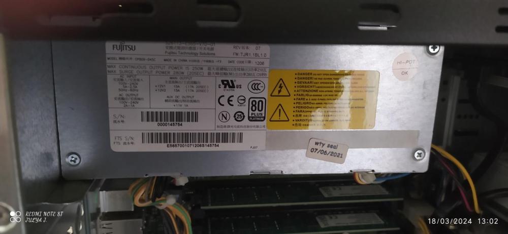

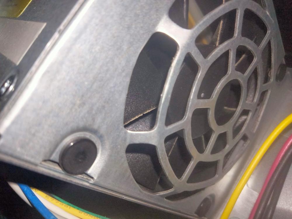

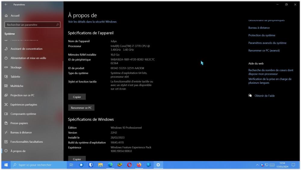

  8. Alors, sauf erreur de ma part, le ventilateur du cpu c'est cette espèce de truc à lamelles (image 1) alors lorsque je navigue simplement sur internet il est quasi silencieux mais il fait beaucoup plus de bruit dès que j'ouvre une appli telle que l'émulateur bluestack mais le bruit ne dure pas longtemps 1mn ou 2 mais jamais plus. Il y a un autre ventilateur (photo 2 et 3) qui semble ne pas tourner constamment là au moment où j'écris il ne tourne pas du tout, il tourne parfois au ralenti et il tourne vite aussi lorsque j'ouvre bluestack par exemple. je joins le lien d'une petite vidéo pour montrer la vitesse à laquelle il tourne : https://ahp.li/b8661475c5f6dc4b1c91.mp4
