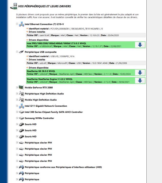

  5. Il a tenu le coup presque 5h (record depuis longtemps) du coup j'ai vraiment cru cette fois que c'était bon et puis reboot........ ton logiciel de driver me dit que la carte réseau n'est pas à jour, mais windows me dit que si et manuellement à partir du gestionnaire de périphériques pareil Windows dit que c'est à jour. Voilà je sais pas trop quoi dire d'autre. Ha si : je suis dégouté !!!

  11. Alors : mise à jour du précédent message : le pilote est installé j'ai vérifié avec tld. Et internet est revenu malheureusement je n'ai pas le temps de faire plus comme dit précédemment le PC reboot trop rapidement.
  12. Je l'avais pourtant installé... D'ailleurs fait intéressant (peut-être), ce matin le PC est resté allumé 2h40 puis il a reboot et depuis je n'ai pas internet. c'est comme si mon câble ethernet était débranché. J'ai lancé un diagnostic (le truc résolution des problèmes windows carte réseau) et il m'a dit de vérifier si mon câble éthernet était branché et juste après reboot encore et encore malheureusement je ne peux plus faire grand chose car le PC reboot en moins d'une minute une fois sur le bureau. C'est peut-être un détail mais je préfère préciser.
  13. j'ai installé les drivers avec ton lien hier soir.
