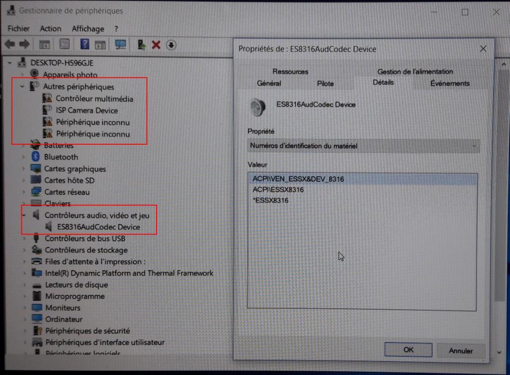

  6.  Note de modération : Ce message a été masqué à cause d'un faux positif du filtre automatique (anti-spam). Il a été validé bien tard. Désolé du dérangement. Yop yop Tu parle d'un dossier qu'il y aurait eu dans une partoche créé par le fabricant pour la restauration ou sur Windows ? Sur Windows je ne connais pas un tel dossier. Sinon au niveau des partoche, il y en avait une de recup mais comme celle que crée parfois Windows il me semble et j'ai pas zyeuté et c'est clair, avec le recul, que c'est une erreur. Mais le prob est resolut Un tech de Schneider m'a répondu et m'a mis a dispo en téléchargement un package de tout les pilotes nécessaires. Plutôt cool franchement, je n'y croyait pas trop. Pour le son il y a deux driver, je ne sais pas trop pourquoi et celui qu'il me manquait etait "Intel SST Audio Device (WDM)" Je l'avais téléchargé, car des gars en parlait deja pour un prob de son sur un laptop Thomson a base d'Atom, mais pas encore testé. Ce qui est surprenant c'est que le package contient un fichier Excel resument le contenu et un script d'execution des pilotes. Comme si il m'avais filé direct ce qu'ils utilise pour leurs images. ----------------------------------------------------------------------------------------------------------------- Bref je met le lien du package. (une partie des drivers doit fonctionner pour d'autre mini laptop a base d'Atom, comme le son) Pour rappel, c'est pour un Schneider scl141ctp avec un intel atom x5-z8350 Le lien: https://wetransfer.com/downloads/eb518d37a90299dac5aa892fa6115f7920180305141712/4bf6936ec6689df2f8f2d0b0f52f716720180305141712/6dab1f ----------------------------------------------------------------------------------------------------------------- Voila, je vais éditer le 1er message pour qu'on tombe plus facilement dessus en cherchent Schneider scl141ctp - drivers - son. Merci pour le coup de main S@T, car je me sentais bien seul... A+ Heu je trouve pas comment éditer le 1er message ... j'ai juste mis résolut du coup.
  7. En fait cette machine est a un ami. Il a fait un compte Microsoft pour ce connecter dessus et le chiffrage était activé. Du coup on a voulu reset tout ça et repartir avec un compte local. Bref il n'y a pas d'outils spécifique, mais juste l'utilitaire de Windows. Le prob c'est qu'apres avoir fait cela, on avait plus acces aux parametres, le menu demarré etait a moitié fonctionnel. J'ai cherché a le reparer via powershell mais que dalle... Au final j'ai voulu faire une instal clean et .... merdouille... je trouve pas quel est le pilote manquant. J'ai deja eu des probs avec des portables ou pc assemblés par des fabriquant, mais la je sèche, ça craint
  8. Hello, Oui c'est un manque de drivers a l'instal de Windows et de détection du matériel ensuite. Il manque celui pour la carte wifi aussi, mais celui la est trouvé par Windows Update. Je vais regarder pour Tous les drivers, je croyais ce site down. J'ai essayé Snappy Driver Installer, il me trouve des drivers manquant, "imaging signal processor 2401" driver, mais il plante a un moment ou un autre. J'ai fait une instal d"un Windows plus ancien aussi 1703, au cas ou, mais rien de mieux. La je ré-instal une 1709 et test après tous les drivers. J'ai écris a Schneider, mais je n'ai pas de réponse pour l'instant. Bien ch...t en tous cas, un pc sans son...
  9. Bonjour, J'ai un prob sur un laptop "Schneider scl141ctp" sur lequel a été ré-installer Windows 10 Familiale. Depuis la ré-instal je n'ai plus de son. L’icône de la barre des tache est en mute et je n'arrive pas a le faire fonctionner. Windows ne trouve rien d'anormal lors de la recherche de problème. Dans le gestionnaire de périphériques, la seule info que j'ai d'indiqué c’est "ES8316AudCodec Device" qui semble bien reconnu. Dans les propriétés le fabricant est "Everest Semiconductor". L'ID du matériel est "ACPI\VEN_ESSX&DEV_8316". Sur le site d'Everest Semiconductor je n'ai pas trouvé de section pour DL des drivers et sur le site de Schneider non plus. J'ai aussi d'autres prob de drivers, je ne sais pas si c'est lié ? Dans autres périphériques, j'ai un avertissement sur le contrôleur de multimédia, ISP camera Device (la camera marche quand même). Quelqu'un aurais une idée d’où viens le problème ? Merci. PJ. screen du gestionnaire de periph
