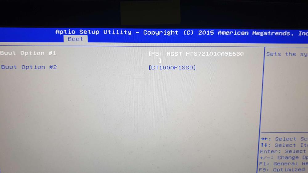

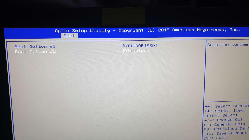

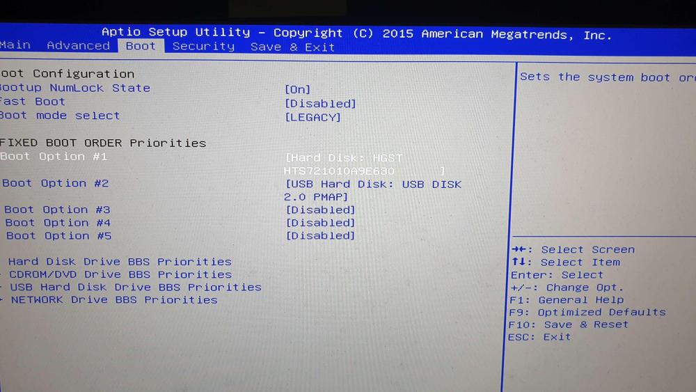

  2. Voici les photos des menus du bios et du boot. Je constate qu'en UEFI, il n'est pas possible de distinguer le SSD du HDD

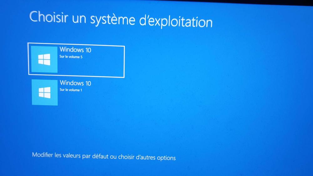

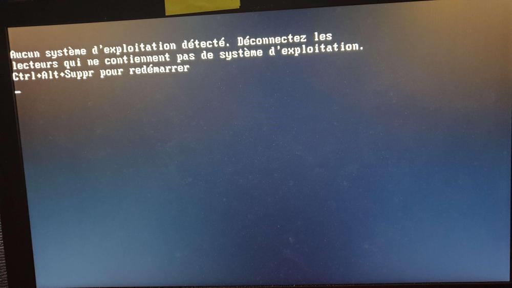

  3. En changeant l'ordre du boot et en mettant le ssd en premier, j'ai une erreur comme quoi il n'y a pas de système d'exploitation. Pourtant il est bien installé sur le SSD et fonctionne quand je passe par le boot menu de Windows qui s'active en plaçant le HDD en premier. Je vous joins dans un premier temps ma config

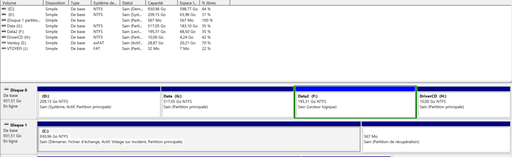

  4. Bonjour à tous, J'ai installé Windows 10 sur un SSD après l'avoir installé sur mon HDD. Je suis en "Legacy" boot mode. Je voudrais pouvoir démarrer le Windows 10 installé sur le SSD directement, sans avoir à passer par le boot menu Windows qui fonctionne que si je boot sur le HDD en premier. Quand je boote sur le SSD, un message d'erreur indique qu'il n'y a pas de système d'exploitation malgré le fait que j'ai flaggée la partition où il est installé comme "active". Comment faire pour démarrer sur le SSD sans dépendre du HDD ? Merci par avance
