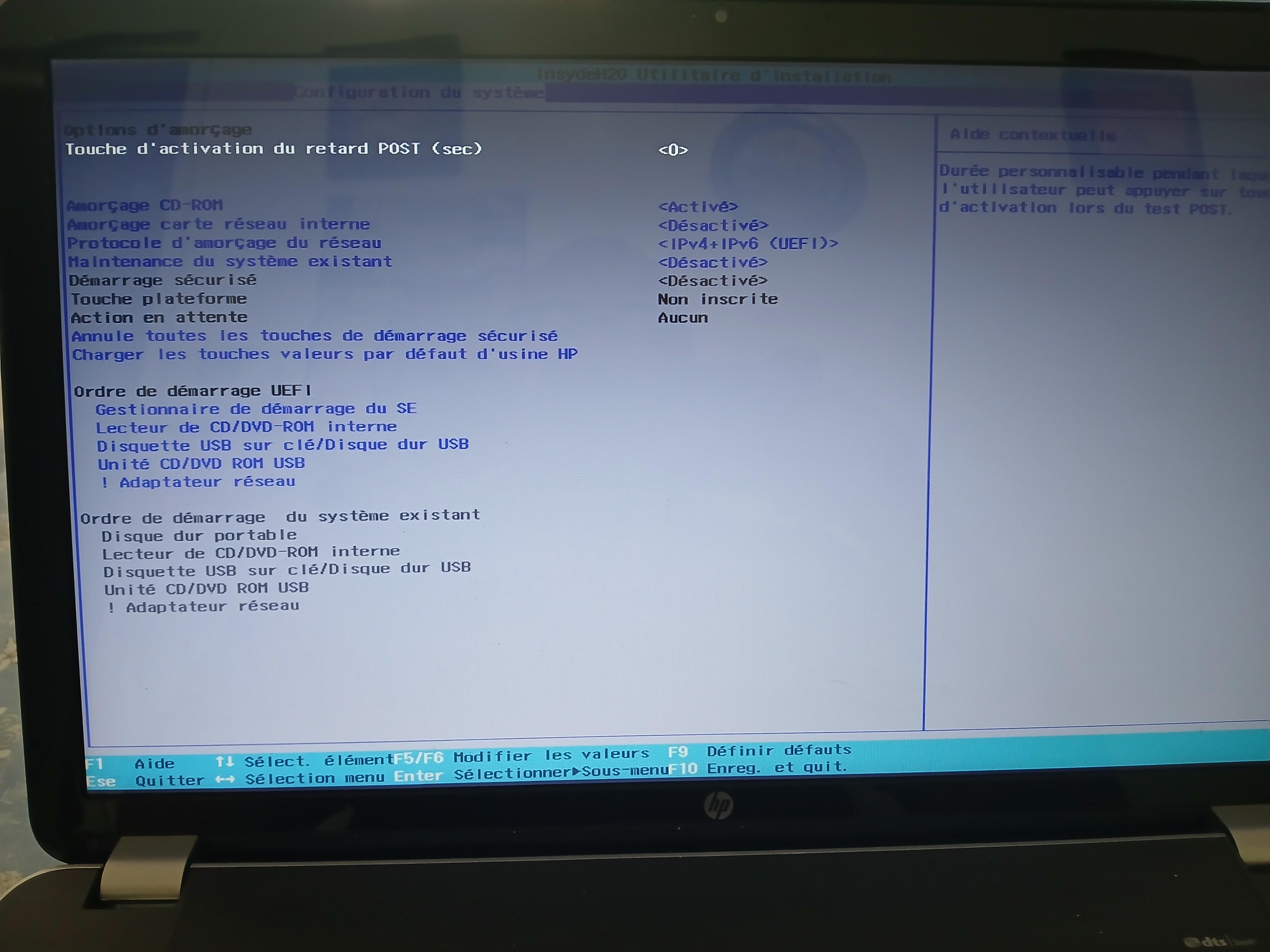

    pb de grub
    Bonjour, Peux tu m'expliquer la manip pour changer l'ordre de démarrage dans le BIOS/UEFI stp ? merci de ton retour, Kh38
