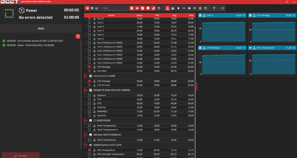

Salut, J'ai refais le test, j'ai eu un bsod avec pour intitulé Clock Watchdog Timeout Je n'ai pas de rapport WhoCrashed par contre, le pc est resté un moment sur l'écran bleu, j'ai du l'arrêt en restant appuyé sur power. Les températures n'étaient pas si élevées. Je joint des screens du OCCT au moment du crash. On voit que le gpu power est bien plus stable que la dernière fois, et je trouve etrange qu'il me marque "utilisation de la mémoire vidéo à 10 alors que la gtx 1070 n'a que 8GB de Vram
Le test OCCT n'aurait il pas fait crashé le pc si l'alim était en cause? (simple supposition)

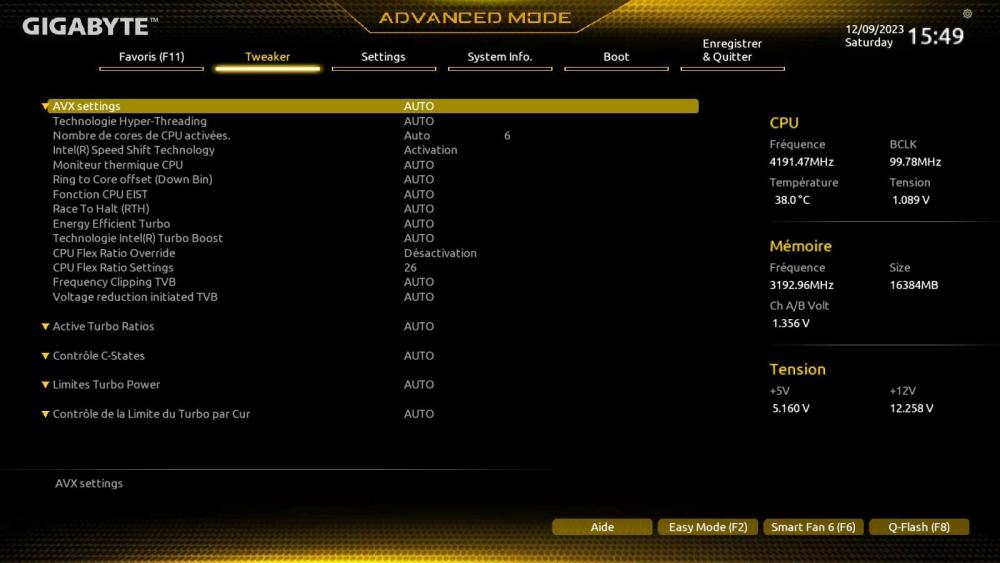

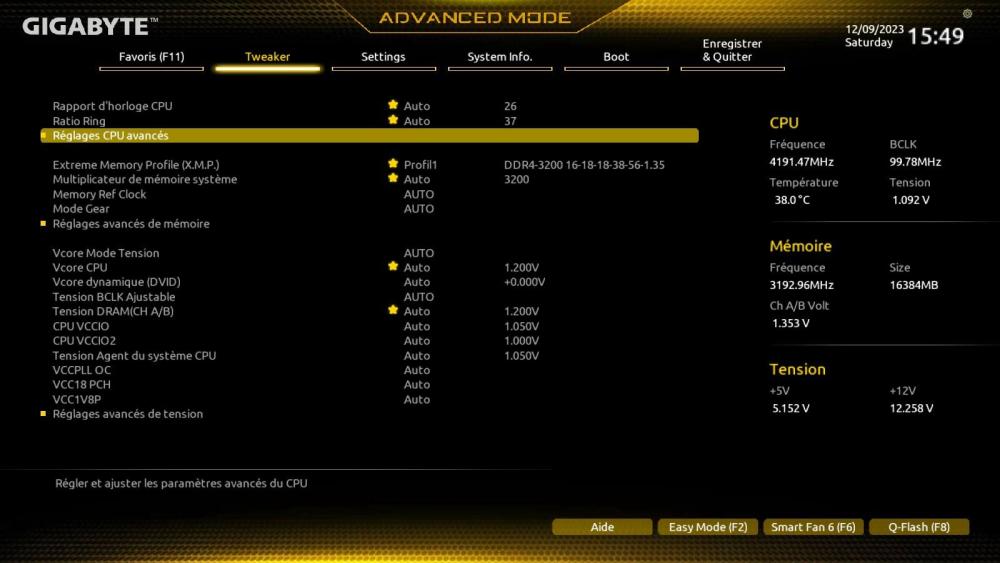

Je dois avouer que la maj bios je n'ai jamais fait et ca ne me rassure pas trop. Ca vaut le coup ou pas? Sinon d'autres quelles sont les pistes pour le moment a votre avis?
Le bios est sur la version F10 Sur le site gigabyte je vois qu'ils sont arrivés sur la version F15 MCE n'apparait nul part sur le bios, j'ai lu que certains ne l'avaient qu'une fois le bios mis a jour En me parlant de version BIOS je me suis posé une question. Le BSOD étant revenu une fois la maj du driver realtek faite, ne pourrait il pas y avoir conflit entre le driver realtek a jour et le bios se trouvant sur une version antérieur (la F10 est sortie en 2021)?

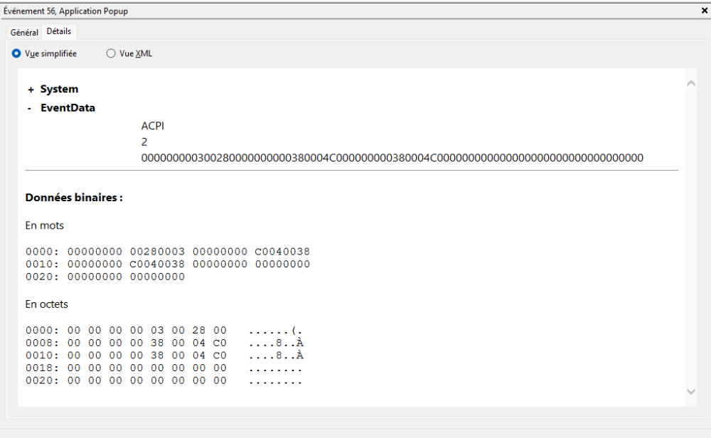

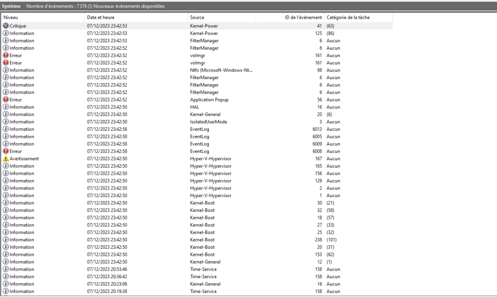

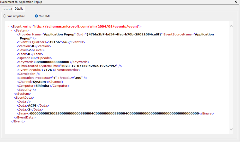

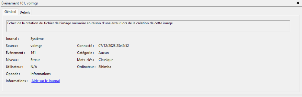

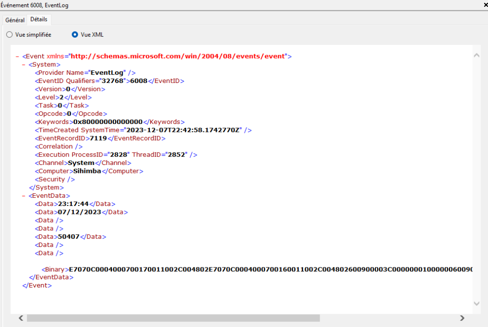

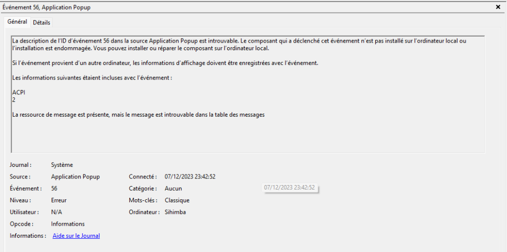

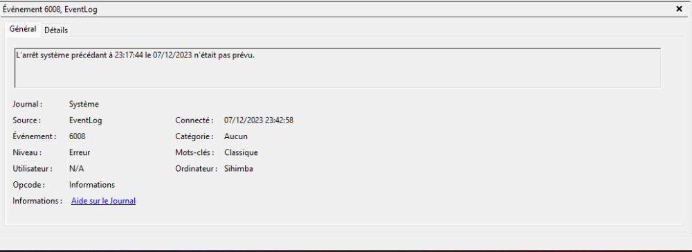

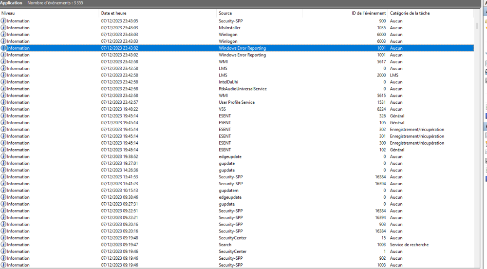

Salut, Alors nous avons Volmgr (les deux sont strictement identiques) Popup Eventlog Et pour finir la journée complète du bsod (au cas ou il est eu quelque chose bien plus tot) Par contre je viens de remarquer que lors de tous les démarrages j'ai un évènement critique qui est le suivant
J'ai vu que l'on pouvait encore dérouler pour avoir des infos, j'ai donc fait un screen. De ce que je comprend ca serait pour limiter le processeur en mode boost. Surement pour qu'il ne grille pas Voici les deux screens, la ligne surligné correspond à l'heure du bsod dans les deux cas

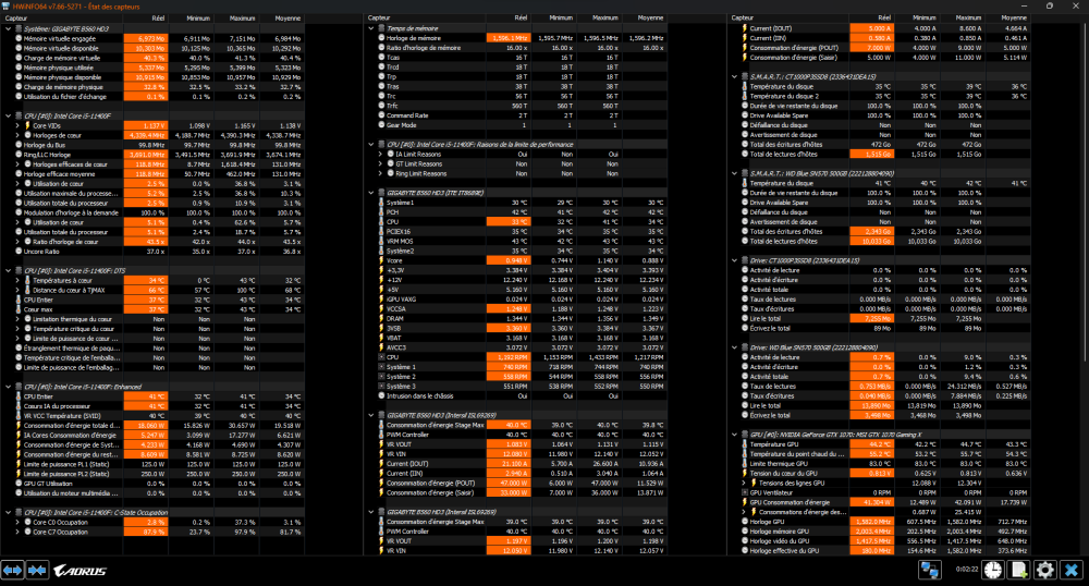

Salut, Tout d'abord merci de me venir encore une fois en aide. Alors le bsod est survenu quand au moment ou le pc allait s'arrêter, après avoir fait "démarrer-> arrêter" et juste avant je regardais un stream en jouant à TFT Le dernier driver installer est Realtek Gaming GBE, je n'ai rien installer depuis comme vous me l'aviez recommandé. Je ne sais pas si cela a son importance, mais après le bsod j'ai fait un coup de sfc /scannow pour voir et il n'a rien trouvé d'anormal Voici la capture demandé, j'espère qu'il y a toutes les infos demandées
