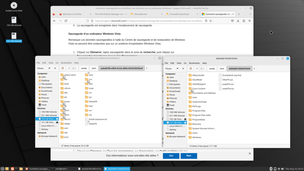

  4. En fait, je pensais remplacer tous les fichiers (y compris système *bref tous les fichiers qu'il y a dans ma capture d'écran*) car je ne sais pas ou et comment sont sauvegardés les fichiers qui contiennent les environnements de dev, les bookmarks et tous plein de choses que j'avais déjà eu du mal à configurer... L'idée était de refaire un double boot fonctionnel en UEFI (car bios bloqué en UEFI)... Vu que c'est sur le même ordinateur, cela me semblait envisageable...?

  6. Bonsoir tous, Mon ordi de travail (en double boot Win / MintUbuntu) a subi un bug de démarrage de Windows 10 du jour au lendemain ... J'ai vraiment besoin de retrouver tout mon environnement sur les 2 OS car j'y ai mes cours et apprends le WebDev. J'ai essayé de restaurer le boot avec tous les outils possibles et imaginables jusqu'à presque tout foirer (vive testdisk). NB : mon ordi est un thinkpad de 2nde main dont le Bios est bloqué en demarrage UEFI. Donc rien ne démarre sauf les liveCD. A force d'essayer, ma structure de partitions me semble foireuse d'ou la question suivante : si je copie tous les fichiers des 2 disques racines (Win / Min) sur SSD externe, puis je formate et reinstalle Win et Mint, remettre les fichiers à la place de ceux fraichement installés fonctionnerait il??? Merci pour tous vos conseils précieux... Luuv
