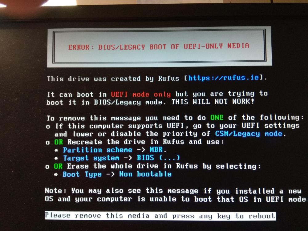

Bonjour, Nouvelle erreur mais quelque progrès. Il semble que dans le temps de mon dinosaure d'ordi, UEFI n'existait pas. Comme l'ISO est créé dans ce mode exclusivement, ça ne marche pas (voir photo de la note d'erreur). Dans le tutoriel <<Créer une clé USB d’installation de Windows [11, 10, 8.1, 7]>>, on dit : <<Pourquoi ce choix ? Pour vous faciliter la vie si vous souhaitez installer Windows uniquement en mode UEFI ! En effet, avec une clé USB hybride UEFI+BIOS, il peut être difficile pour des utilisateurs non expérimentés de savoir si l’installeur de Windows a été démarré en mode UEFI ou en mode BIOS hérité étant donné que la clé USB peut être amorcée dans ces deux modes au démarrage de l’ordinateur. Avec une clé USB UEFI, vous êtes assuré d’installer Windows en mode UEFI et non en mode BIOS hérité.>> J'en déduit que je dois créer une clé hybride et que ça ne causera pas de problème lors du démarrage de Windows avec cette clé vue que j'ai le mode BIOS seulement. Je vois aussi que lors de la création de la clé avec Rufus, je dois presser les touches ALT + E pour activer le mode hybride. Est-ce correct? Je préfère vérifier à mesure puisque tout ça est très time consuming comme on dit! Merci pour ton aide. -
