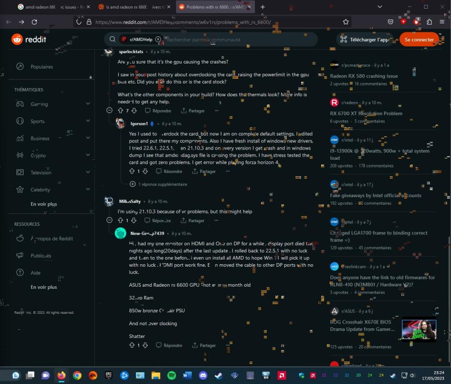

  4. Bonjour, Ces petits carrés n'apparaissent que via Mozilla, je ne les ai pas sur Chrome/OperaGX/Edge. Je vais tenter une derniére chose, c'est de revenir à un ancien pilote ou je n'avais pas de probléme, donc une maj avant Avril. Si cela ne marche pas, je regarderais une équivalence chez NVIDIA en nouvelle CG, mais plus jamais je ne prendrai AMD en CG, a éviter.
  5. Malgré mes efforts, je ne pense pas que le soucis soit réglé. Je regardais une vidéo YouTube, et j'ai eu des apparitions sur mon écran : J'avais déjà ce soucis avant, là je vous avoue que j'ai de moins en moins d'idée. Je commence à regretter mon achat d'une CG AMD...

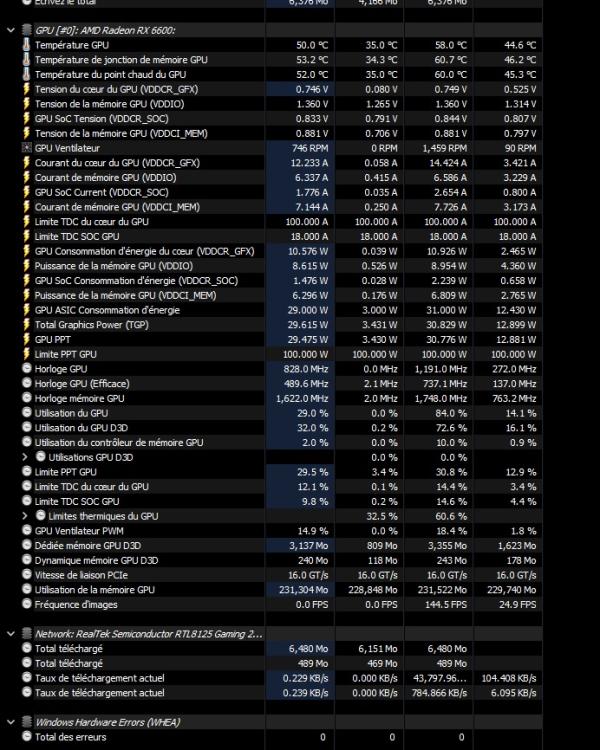

  8. Je suis navré, j'ai cru l'avoir inclus dedans. Voici les températures GPU. Concernant les info de ma config, tout est indiqué dans le PDF " Fichier Configuration" que j'ai rempli avant de faire le post. Il semble que ce modéle de CG AMD soit trés capricieuse en terme de driver. J'ai lu énormément de commentaire et de post qui ont quasiment les mêmes problèmes que les miens avec des CG AMD du même modéle, ou de la même séries de CG. Je pense regarder ca de plus prés car le fait que ca n'arrive qu'en jeu ces crash m'intriguent de plus en plus.

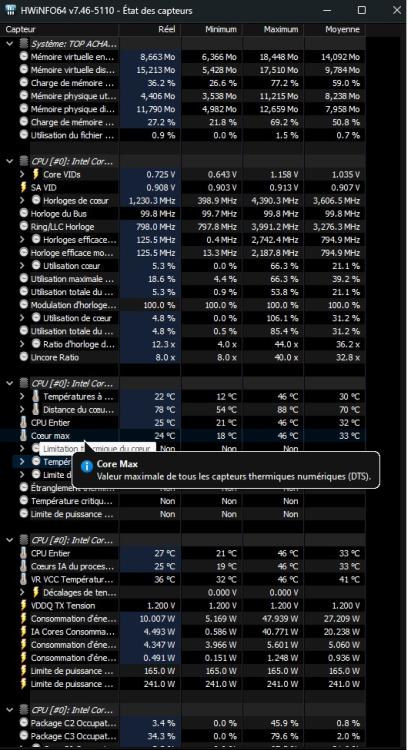

  9. Bonjour, J'ai installé ce logiciel et aprés une bonne session de jeu : vous pourrez trouver le détail dans les fichiers joints. A noter , que durant cette session, j'ai joué à Dead Island 2 et il a totalement freeze, mais pas le PC. J'ai pu revenir sur le bureau pour le fermer. Ce jeu n'a jamais freeze auparavant. J'ai oublié de dire aussi une chose que je trouve étrange. J'ai une CG AMD, et j'ai le logiciel AMD Software : Adrenalin Edition, il me permet de faire les MAJ de la CG et les ajustements pour les jeux notamment, auquel j'avoue ne pas trop toucher. Tout ca pour dire que ce logiciel est capricieux, parfois je tente de l'ouvrir et il ne se passe rien. Desfois, il ne s'ouvre même pas, et plante littéralement aprés quelques essais. Je ne sais pas si c'est lié aux plantages. Par avance, merci
