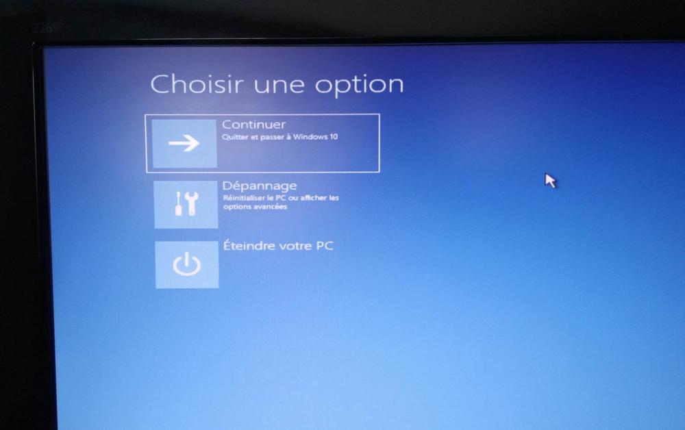

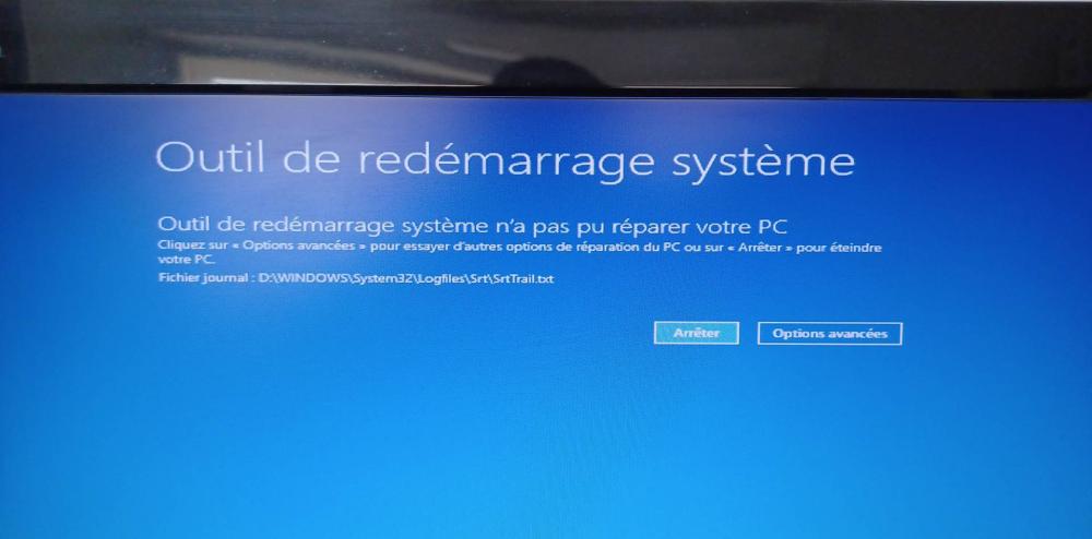

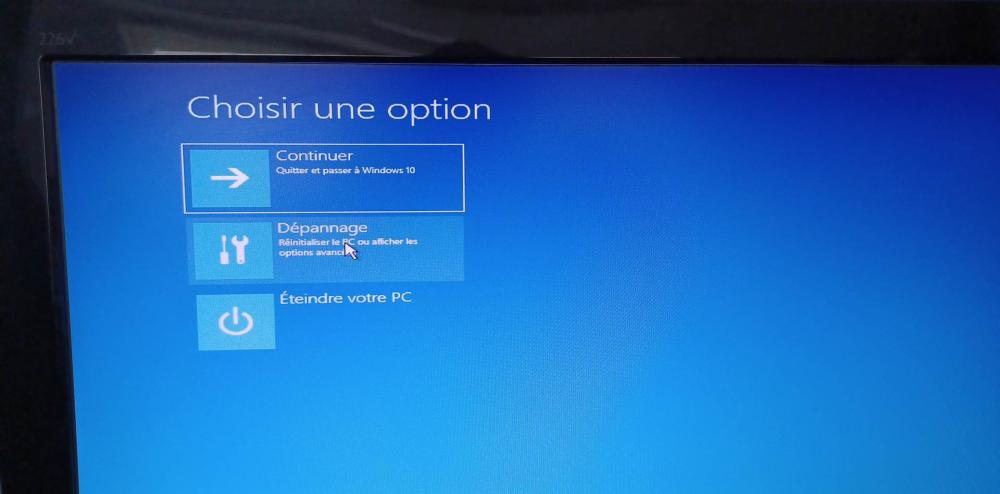

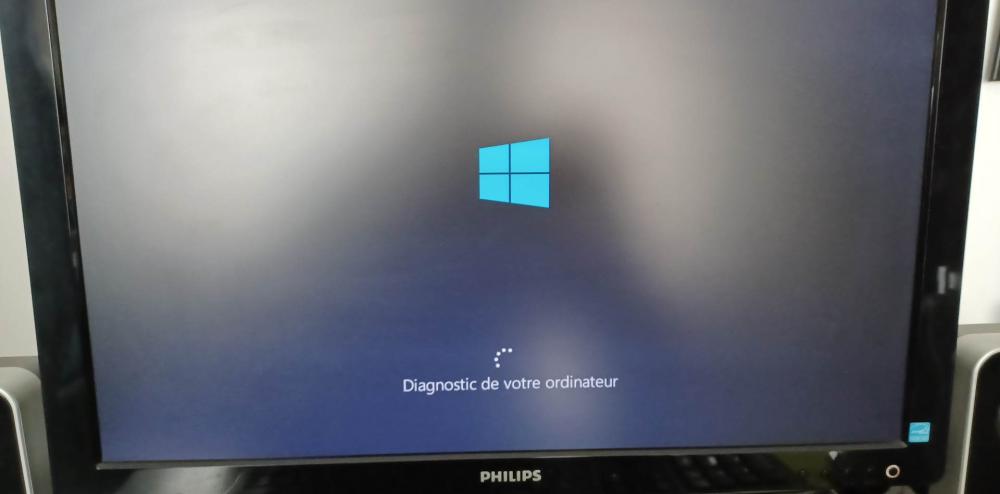

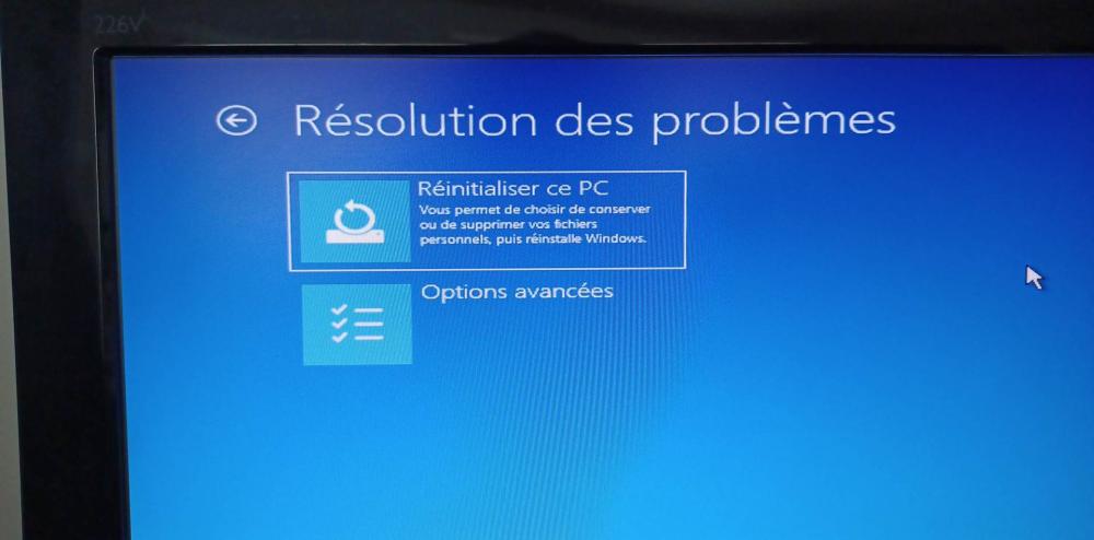

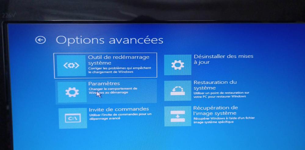

  2. Ok, donc si je comprend bien, j'ai besoin d'une clé USB et télécharger Linux Mint dessus, afin de pouvoir accéder éventuellement aux fichiers, photos de mon DD de PC qui ne veut plus lancer Windows afin de les récupérer ?
