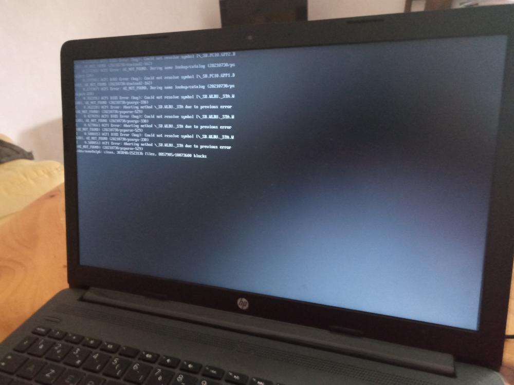

  4. Bonjour . J' ai toujours ces lignes au demarrage double boot ubuntu /w10 . Bonne journée les amis! Si vous pouvez me donner un coup de main...

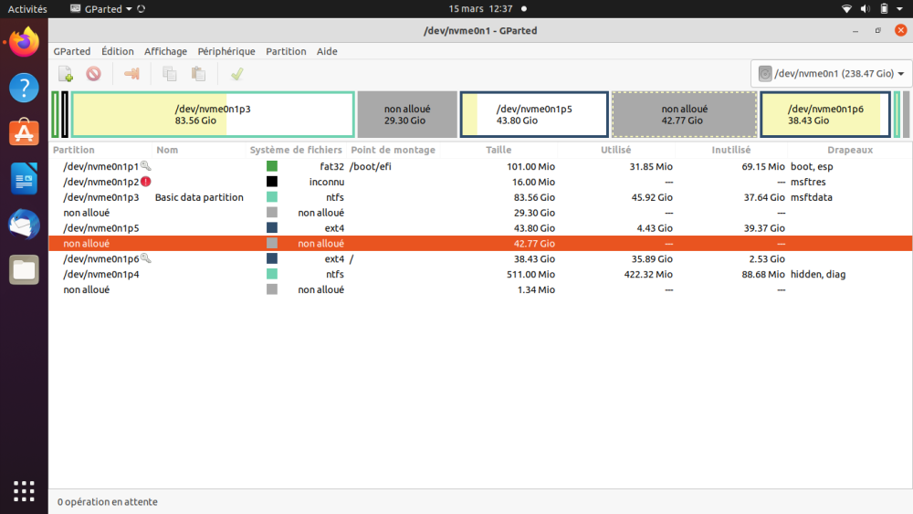

  9. Directement sur la partition machine .J ai acheté un PC w10 en fait puis j' ai installé ubuntu avant derniere version avec un grub . La il m' a demandé d' allouer de la place aux partitions ce que j' ai fait . IL s' avere que la partition Linux je pense p6 est trop juste il me demande sans cesse de vider la corbeille pour liberer de l espace. J utilise stacer pour liberer de la place
  10. Tout à fait mais je ne trouve pas de mode operatoire . Une partition non allouée n' est pas autorisée par gparted à etre déplacée(la case est grisée dans le menu contextuel) Et pour ma partition à agrandir il n e me propose que redimensionner(pas déplacer) avec une valeur mini egale à la valeur maxi!! je n' ose pas aller plus loin.
  11. Bonjour je suis ravi de vous connaitre. Je ne suis pas dans l urgence . J ai essayé avec GParted d' augmenter ma partition ubuntu p6 apres avoir libere de l espace avec les outils systeme de w11 puis avec gparted pour la partition linux p5. Je ne parviens toujours pas à libérer de l' espace peut etre parce que mes espaces non alloués sont à gauche de la partition a agrandir p6 et que je n' arrive à rien déplacer. Ci joint une capture d ecran de GParted. Merci de ce que vous pourriez me conseiller et bonne journée. Marc /home/marc/Bureau/Capture d’écran de 2023-03-14 14-23-36.png
