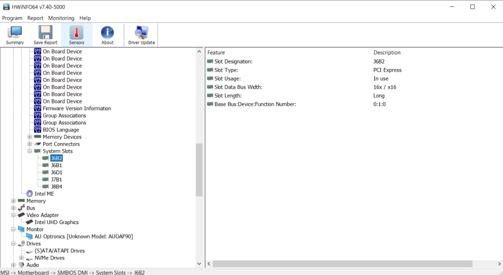

  2. J'ai aussi trouvé le port PCIe qui va avec ma carte graphique :

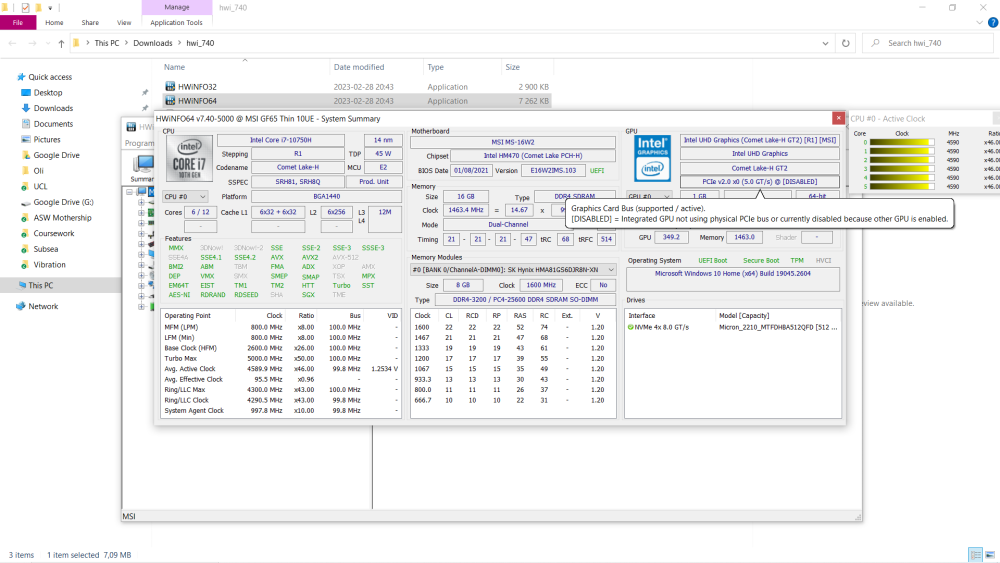

  3. Je pense que je viens de trouver une piste ... la bulle de commentaire dans mon screenshot !

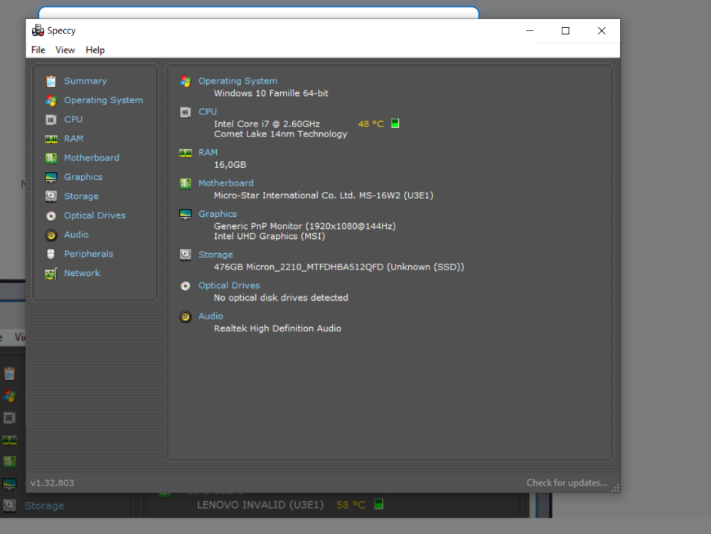

  4. C'est en effet assez limité comme BIOS. Je vais tenter votre approche Cependant, j'ai indirectement fait ce test en vérifiant mes fans. J'ai seulement un des deux qui va augmenter quand je lance l'ordinateur en puissance maximale. Puis dans le Dragon center de MSI on peut voir que la donnée de température est non disponible pour la GPU et que l'usage est à 0%, puis j 'ai aussi testé en lançant un jeu sans plus de résultats concluant. J'ai comme le feeling que le dommage est matériel. Sinon j'aimerais tout de même arriver à configurer un deuxième écran sur la UHD Intel. J'ai essayé de faire le switch dans le bios pour le partage d'écran, mais l'option n'existe même pas.

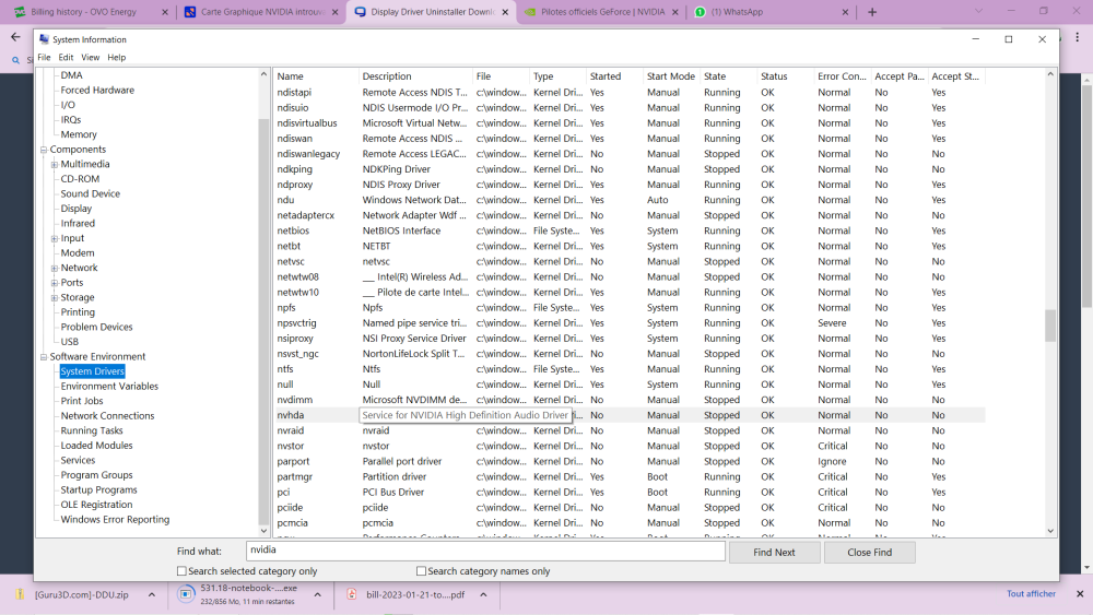

  6. Pas de trace d'NVidia dans Msinfo32 non plus
  7. Malheureusement aucune trace de Nvidia dans la longue liste dessous :(
