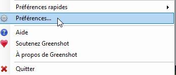

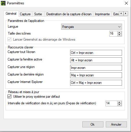

  2. Bonjour Je viens de réaliser une capture d'écran avec Youtube en mode plein écran. Si vous avez déjà essayé cette manipulation sans vous convenir, je n'ai pas d'autres solution. J'ai trouvé sur la page d'aide de Greenshot Pour lancer le menu de capture quand vous êtes en mode plein écran, appuyez sur CTRL et Imprim Ecran. Le raccourci clavier est modifiable en cliquant sur l'icône de la barre de tâches puis dans préférences Dans le menu préférences, vous pouvez cliquer sur la case où il y a écrit Ctrl + Impr ecran pour choisir votre propre raccourci clavier. En espérant répondre à votre problématique Cordialement
