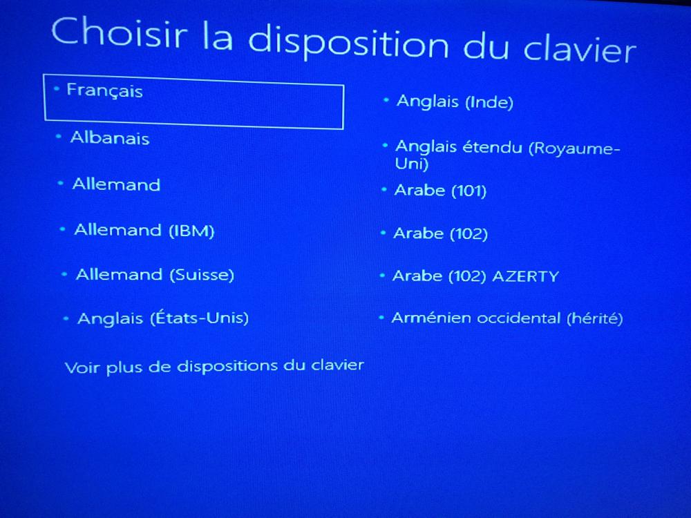

  10. J’ai réparé Windows via une clé usb flash et sa fonctionne En plus la mise à jour du BIOS a permis de résoudre mes problèmes de port 3.0 qui ne fonctionnai plus et mon problème de redémarrage, mon Windows fonctionne maintenant parfaitement Merci a tous de votre aide

  22. Bonjour à tous, mon pc équipé de Windows 10 à redémarrer pendant que j’etait (sa m’arrive quelque fois), mais cette fois si Windows me fais un étrange chargement pour une réparation et ensuite j’atteris sur une page bleu ou je dois choisir le dispositif de mon clavier, mais le problème c’est que pile à ce moment mon clavier et ma souris se coupe, j’ai encore ma led allumeé mais celle du numpad s’éteint et je ne peux plus écrire. Je pressise aussi que j’ai essayé de brancher sur d’autres port usb ainsi qu’avz un autre clavier
