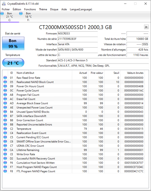

  1. Bonjour @calisto06, je viens d'effectuer le Crystaldiskinfo sur le SSD de mon PC. Voici le résultat :
