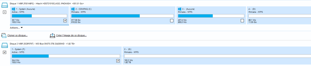

    Bonjour, j'ai refait toute la procédure et cela donne ça ; est ce par ce que j'ai décoché le :D ?

    bon après boot sur le nouveau SSD je le trouve aussi long à démarrer. donc j'ai débranché l'ancien. et du coup écran bleu réparation voir mon fournisseur. :). Du coup j'ai rebranché ^^ l'ancien. en plus il m'a crée une partition :H sur l'ancien.

    bonjour, alors voilà, j'ai copier que le système avec Macrium reflect8. La seconde partie étant devenue non allouée, j'ai réouvert minitool comme dit plus haut et j'ai fait une nouvelle partition.

    donc je télécharge la version PC domestique (Réfléchir 8 Gratuit). on est bien d'accord que je peux alors cloner ou ne déplacer que Windows. Car l'ancien DD je voudrais le formater après. depuis 2006 qu'il sert je voudrais lui refaire une jeunesse. Merci
